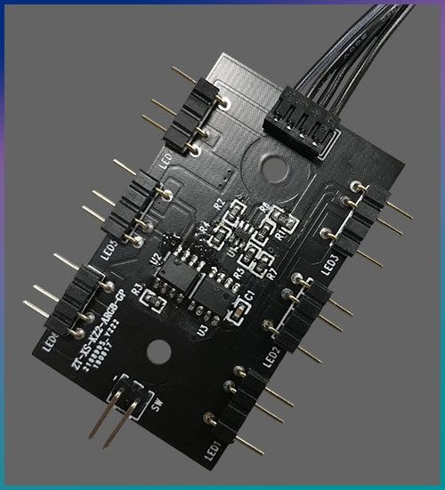

Dostlar merhaba,
Msi Mag Forge 100R kasa sipariş ettim henüz ulaşmadı elime fakat forumda bir kaç konuya denk geldim sistemdeki fanlar için yeterli slot bulunmaması gibi bir sorun olduğu söyleniyor ama hiçbir konunun tamamlanmamış olması, çözümsüz bırakılması beni biraz kuşkulandırdı. Çok uzatmadan konuya geçeyim.
Sistemde hali hazırda 2 önde Argb, 1 arkada normal fan mevcut. Sıvı soğutmamdan gelecek olan 2 argb fanım daha olacak yani toplamda 4 argb, 1 normal fanım var.
Bu fanlar için MSI B550M MORTAR anakartta yeterli slot var mıdır? Kasanın arkasındaki kontrolcü bu işe mi yarıyor yoksa çoklayıcı dedikleri donanımı almam gerekiyor mu?

Kasayı kullanıyorum arkada 6 adet argb kontrolcü girişi var ama fanların dönmesi için 4 pinli fan çoklayıcı almanız gerekiyor ekstra olarak. Benim anakartımda 1 fan girişi vardı fakat çoklayıcıyla işi hallettim. 3 fanın da güç kablosu ayrı o yüzden anakattta 3 tane system-fan girişi yoksa çoklayıcı lazım

Bu arada 100R'ın kontrolcüsü bu fanlarının uyuyormu bakabilirsiniz.
    47.4 KB · Hit: 37
Anakartımı detaylı incelediğimde bu portlar mevcut, bu bağlamda çoklayıcı ihtiyacım olacak mı?
  • 1x 4-pin CPU fan connector
  • 1x 4-pin water-pump fan connector
  • 3x 4-pin system fan connectors

Ürünler henüz ulaşmadı, bende farklı bir şehirdeyim tüm ürünler geldiğinde ancak eve dönücem, uyup uymadığını nasıl anlayabiliriz daha önce rgb, argb vs kullanmadım fandan 2 kablo mu çıkıyor güç ve ışıklandırma için ayrı ayrı? Bu konuda bilgim yok okuyanlar yuhlamasın mazur görün :)

yeterli hocam sizin o zaman
