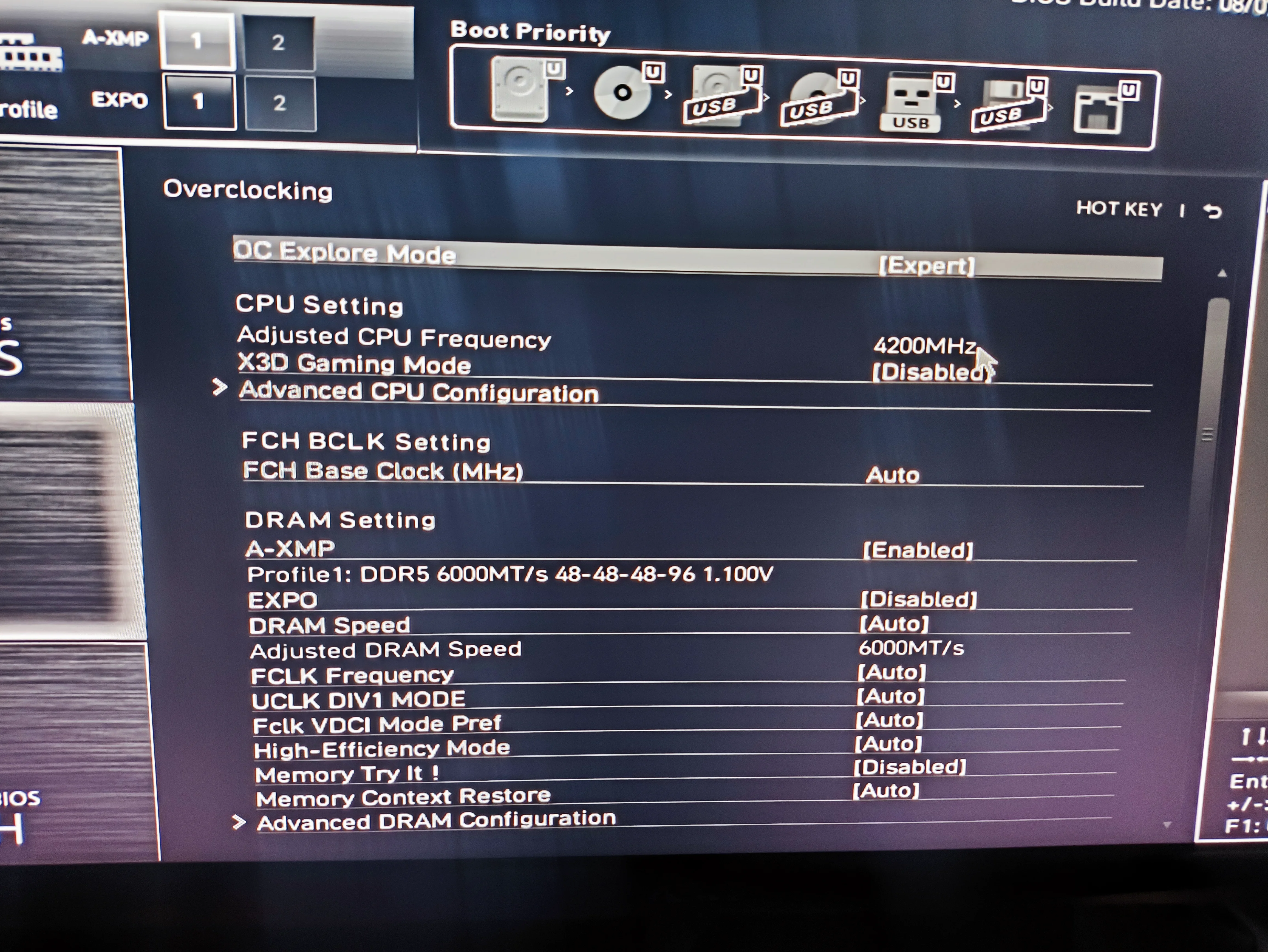

MSI Pro B650M-B anakartını kullanıyorum. Eski BIOS sürümünde ve eski işlemcimde overclock istediğim gibi yapabiliyordum. Ancak şimdi en son sürümü indirdim (beta versiyon yazıyordu) ve Adjusted CPU Frequency değerini değiştiremiyorum. Tıklayamıyorum, +/- ile değiştiremiyorum, direkt sayı ile değer de giremiyorum. Bu sorunu nasıl çözebilirim?
Klavye ile de mi çalışmıyor? Gri renk görünüyorsa game boost aktif etmişsinizdir yada bios update ile ayar game boost türevi bir şeye sabitlenmiştir.
Bios girip böyle bir aktiflik var mı bakın iptal edin.
b650 giriş seviye anakarttan nasıl bi oc potansiyeli bekliyorsunuz ? ayrıca 3 5 fps alacagım diye gereksiz işlemcinin canını almaya gerek yok.fabrika ne verdiyse efendi efendi kullanın geçin. bu OC işi de iyice macununu çıkardılar gören de yarışmaya katılcak sanki .

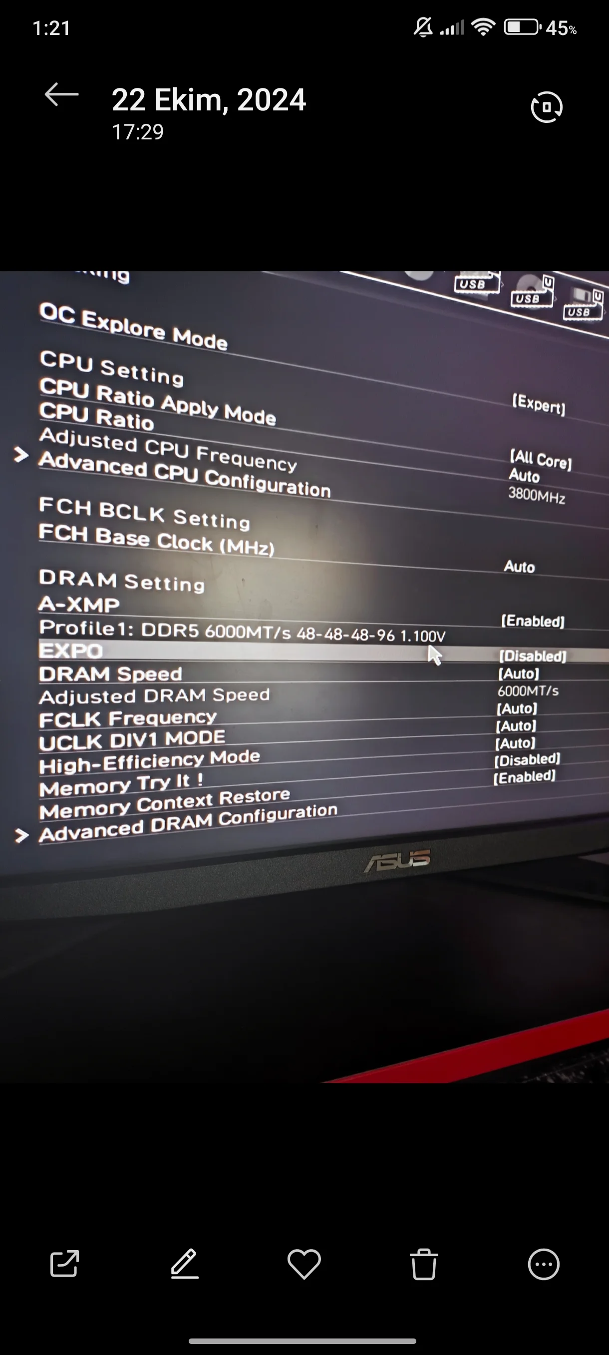

Yapılıyor, önceki işlemcim ryzen 5 7600dü, onda da başta böyle bir sorun vardı ama sonradan bir şekilde düzelmişti şimdi yapamıyorum ama
Hocam X3D işlemci oradan O.C yapılamıyor çünkü. Dikkat etmedim bende ilk seferde. PBO kullanacaksınız bunun için.
Bu x3d işlemcilerin hepsinde geçerli olan bir şey mi yani ryzen 7 7800x3d olan kimse istediği gibi overclock yapamaz mı
PBO ile yapacaksınız artık evet, çekirdeklerinizin slikon kalitesini tek tek tespit ederseniz,
Ona göre ayarlarsınız manuel olarak, ama hem zaman alır hem de çok mu gerekli... size kalmış.

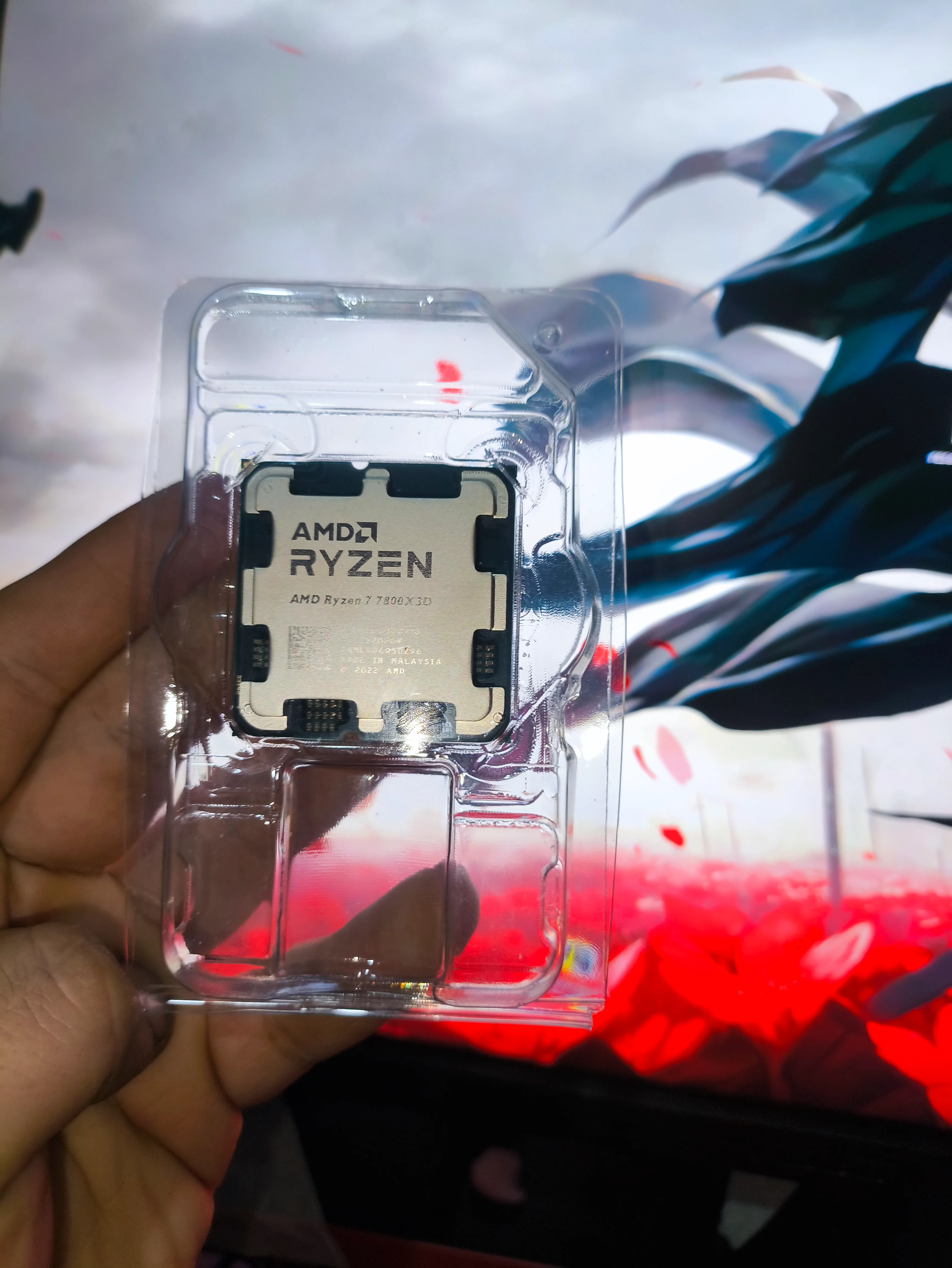

İşlemciyi dün amazondan tray olarak aldım, henüz ayar yapmadım ama 200 MHz girmeyi ve optimizeri de 15 20 25 gibi bir değer vermeyi düşünüyorum

Ve aldığım işlemcinin üst çipleri yok birkaç forumda baktım üretim yeri ve modeliyle ilgili olabilir dediler testlerde bir sıkıntı göremedim sadece sıcaklık biraz artıyor cinebench max 87 ama pubg de bazen 90 derece olduğunu gördüm o yüzden de cure optimizeri deneyeceğim
Üretim yeri Romanya olmadığı sürece pek sıkıntı yok :D
Amazon sahte işlemci satmaz endişe duymayın.
