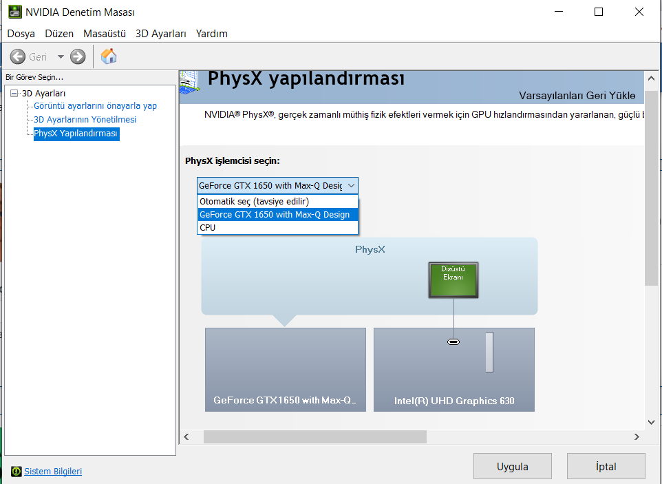

Hocam cevabın için teşekkür ederim bu ekran ne ile alakalı? az önce farkettim ki CPU seçiliymiş ben de GeForce'a aldım. Ben bu zamana kadar ekran kartı üzerinden değil de cpu üzerinden mi yüklenmişim?
Otomatik kalsın o.
