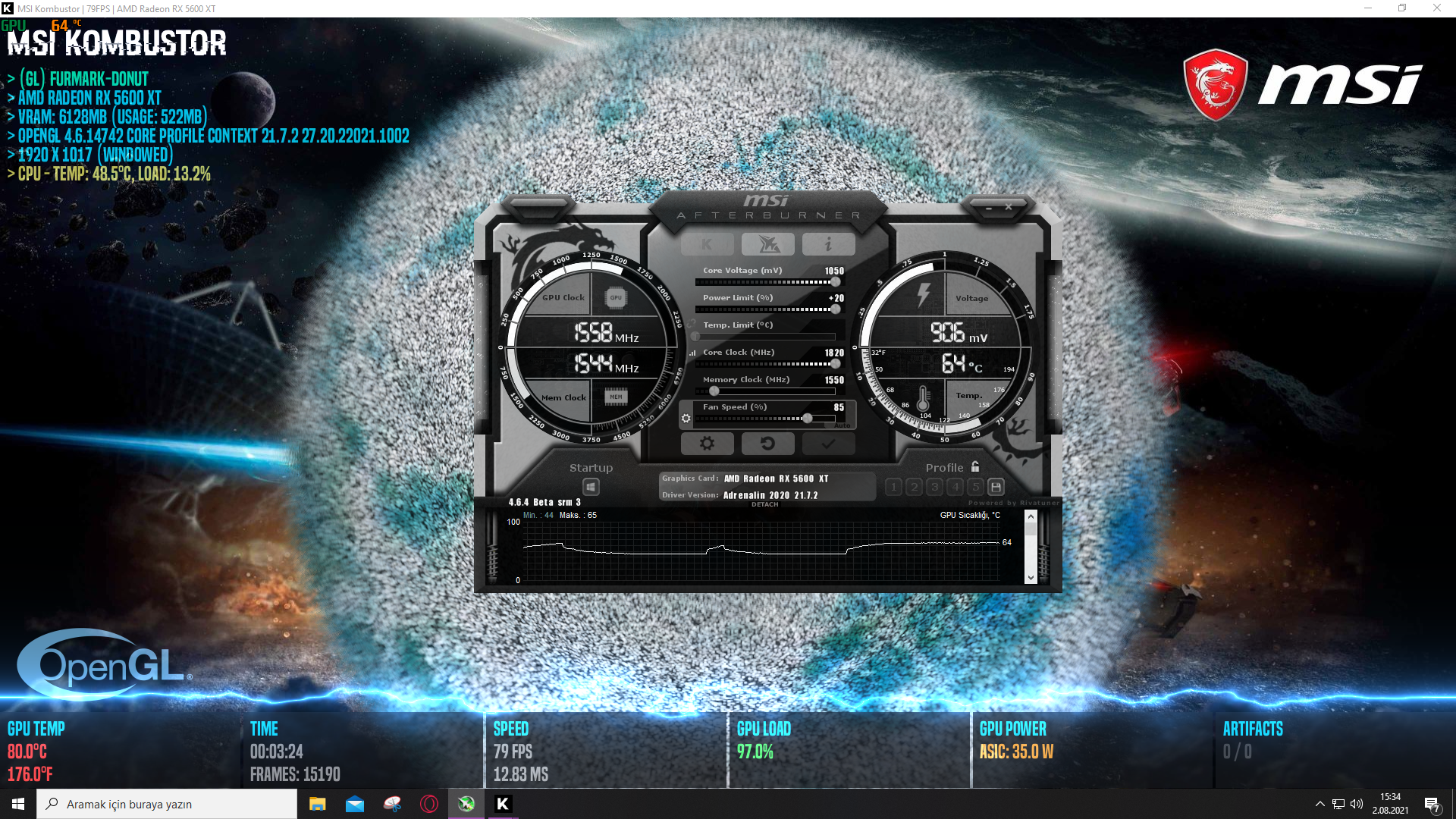

Arkadaşlar fotoğrafta kombustor gpu 80C gösterirken, Afterburner 64C gösteriyor üstelik sol üst köşede de gpu 64C olarak gösteriyor. hangisine inanacağımı anlamadım bu 1.sorun. 2.olarakta 80 C olarak düşünsek full yük altında 80C iyi bir rakam mıdır acaba ? son olarak dikkatinizi çeken bir şey var mı ? son günlerde bilgisayarda sıkıntı yaşıyorum. Valorantta fps 230'lardan 80 90 rakamlarına kadar iniyor çok drop yiyorum. benim dikkatimi çeken kısım Vram kullanımının 522 Mb olması. full yük altında 522 mb biraz tuhaf geldi açıkcası. bu işten daha iyi anlayan arkadaşlar yardımcı olursa çok sevinirim.

Birisi hotspot gösteriyor öbürü ise edge gösteriyor. Yani afterburner çekirdeğin kenarında ölçülen sıcaklığı göteriyorken kombustor çekirdeğin tam ortasında ölçülen sıcaklığı gösteriyor. Iki sıcaklık da gayet iyi.

Teşekkürler kral onun dışında değerlerde bir sorun yok değil mi ?

64 derece ...
Bir sorun göremedim

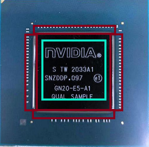

Sebebi yukarıda denildiği gibi hotspot ve edge sıcaklığı
Bu bir kart çekirdeği, Afterburner bordo renkli yerlerden yani Edge olarak adlandırılan kenar sıcaklıklarını ölçüyor. Diğer yazılım ise ortadaki camgöbeği ile işaretlenmiş HotSpot adlı yeri ölçüyor, burası en sıcak yer ve bunun altında çekirdekler var, doğrudan çekirdek sıcaklığı.
