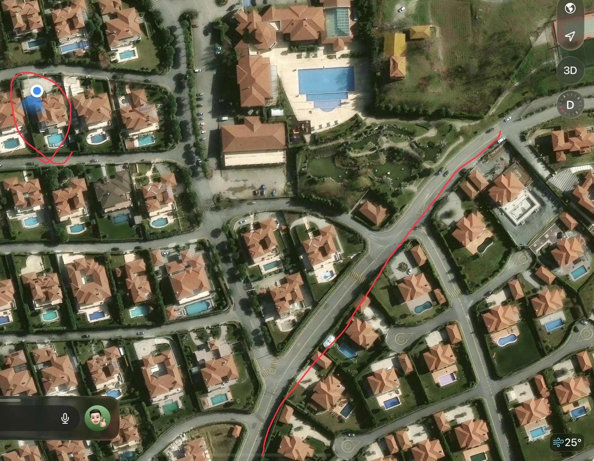

110 metrelik mesafe için bana 300.000 TL lik bir masraf çıkardılar. Sebebini anlamadım ama açıkcası aşırı pahalı geldi kazma bedeli 200.000 civarı kablo,kutu vs. geri kalan dedi.
