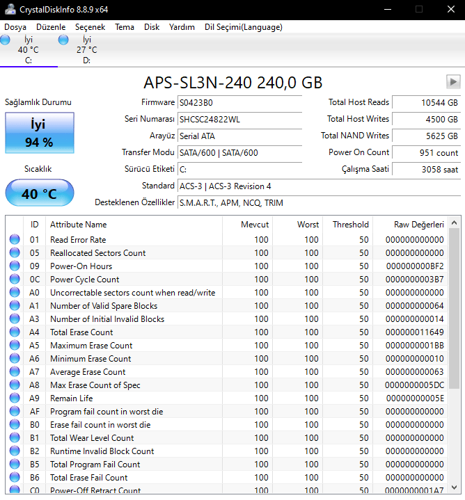

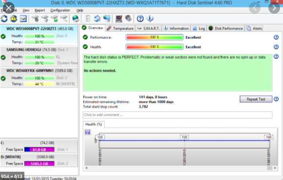

HDD Sentinel: Sisteminizdeki SSD veya HDD'lerin bir sorunu olup olmadığını buradan görebilirsiniz.
Buradan indirebilirsiniz.

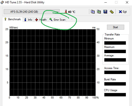

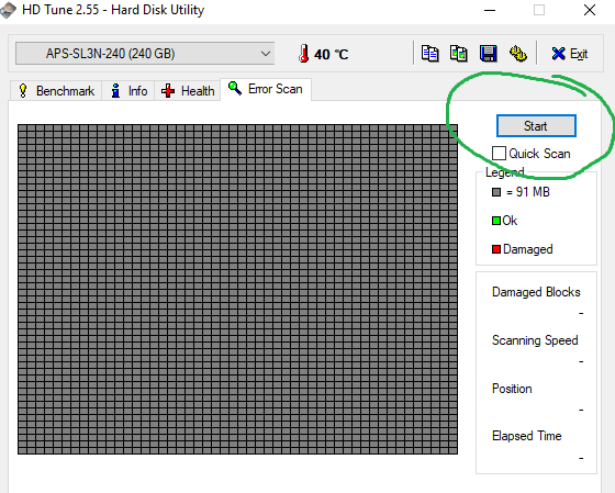

HD Tune: Genelde bad sector testi yapmak için kullanılır. Uygulamayı indirdikten sonra Error Scan'e tıklayın ve testi başlatın. Bütün karelerin yeşil olması lazım 1 tane bile bad sector varsa yeni aldıysanız iade edin, eskiyse verilerinizi yedeklemeye başlayın. Quick Scan yapmayın.
Eğer testi yeşil bitirdiyseniz bir sorun yoktur.

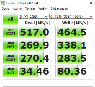

Crystal Disk Mark: SSD veya HDD'nizin hız değerlerini gösteren bir program. Örneğin 500 MB okuma, 450 MB yazma değerlerine sahip bir SSD aldınız. O okuma ve yazma değerlerine gerçekten ulaşıp ulaşmadığına bu program ile bakabilirsiniz.
Eğer hızlarınız düşükse ve yeni aldıysanız iade edebilirsiniz. Ama okuma ve yazmanın sizin için bir önemi yoksa ve bad sector sorunu yoksa iade etmenize gerek yok.
ALL tuşuna basıp testin bitmesini bekleyin.
Test bitince böyle gözüküyor.
Eğer hız değerlerinizde bir sorun yoksa bu testten de geçtiniz.
Crystal Disk Info: Yapı olarak HDD Sentinel'e benziyor. Eğer aşağıdaki noktalarda mavi dışında bir renk varsa örneğin sarı veya kırmızı, yeni aldıysanız iade edin, yeni almadıysanız bilgilerinizi yedekleyin. Sorunlar olabilir.

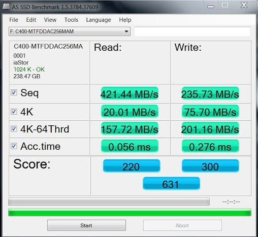

AS SSD: Bu da Crystal Disk Mark uygulamasına çok benziyor. Mantığı aynı.
Soldaki tiklerin hepsini işaretleyip Start demeniz yeterli.
Bu testi de geçtiyseniz bir sorun yoktur.

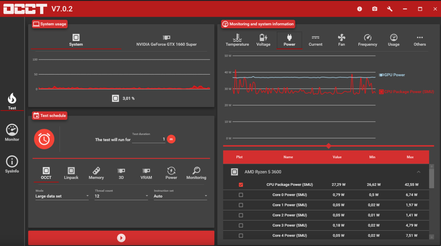

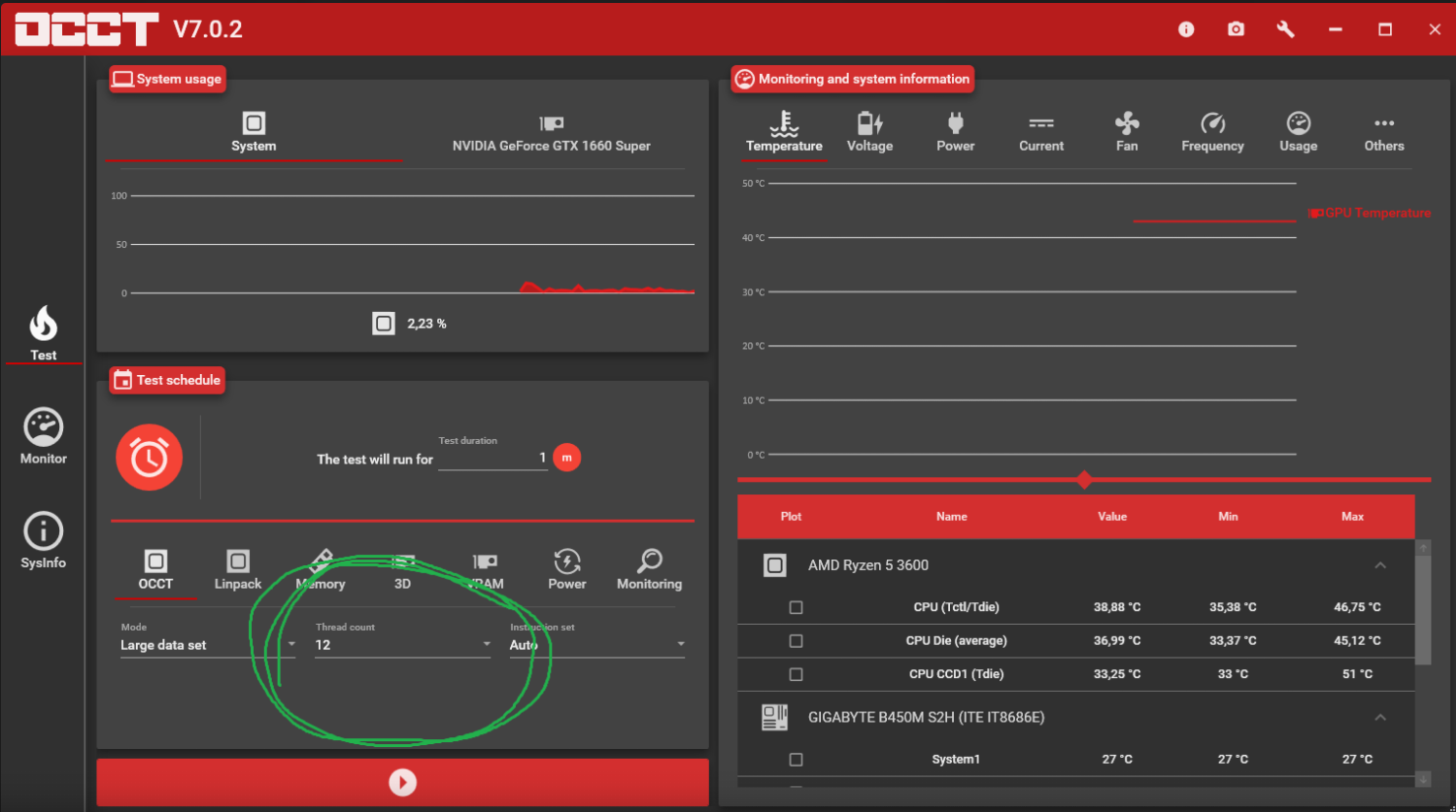

OCCT:
Güzel bir programdır. İşlemcinizle ilgili bilgileri takip edebilirsiniz. 1-2 ayar yapmanız gerekiyor sadece.
Buradaki Thread count değerini işlemciniz kaç çekirdekliyse ona göre yapın. Sanal çekirdeği varsa ona göre. Mesela ben Ryzen 5 3600 kullanıyorum, 12 yazdım.
İşlemcinizle ilgili bütün sıcaklık değerleri yazıyor sağ tarafta. Eğer kaç W tükettiğini görmek isterseniz sağ üstteki Power sekmesine tıklamanız yeterli.

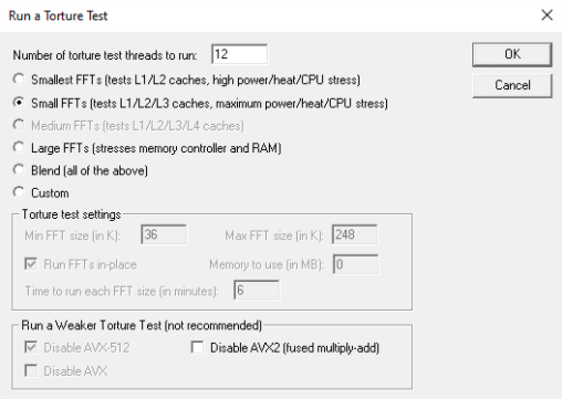

Prime 95: En baba stres testi programıdır benim gözümde. Bir OC yaptıysan ve denemek istiyorsan burayı kesinlikle denemeden geçme.
Uygulama bu şekilde açılıyor. Buradan Small FTTs seçeneğini seçip testi başlatıyoruz. Sıcaklıkları gözlemlemek için HWinfo indirebilirsiniz.

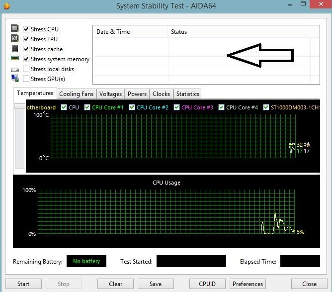

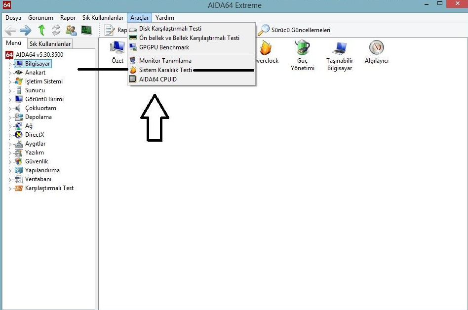

Aida64: Genel bir test yapmak isterseniz kullanabileceğiniz bir programdır.
Uygulama böyle açılıyor. Araçlar'a tıklayıp Sistem Kararlılık Testi seçeneğine tıklayın.
Daha sonra bu ekran gelecek. Bütün sistemi genel test etmek istiyorsanız soldaki bütün tikleri işaretleyin ve Start tuşuna basın.

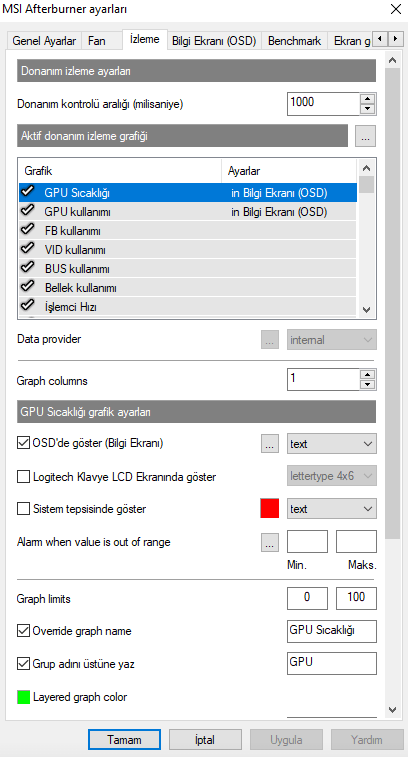

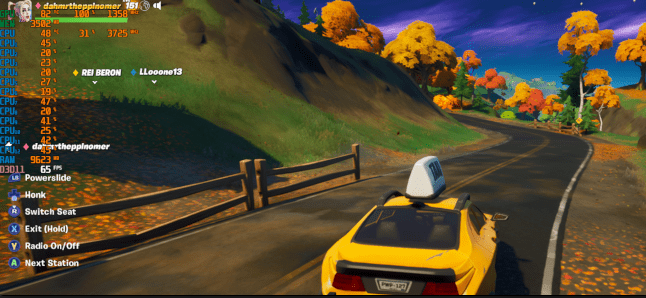

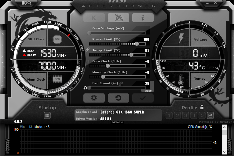

Tüm bu parçalar hakkında oyun oynarken eş zamanlı bilgi almak isterseniz MSI Afterburner öneririm.
Ayarlar yazısının altındaki boşluğa tıklayın. Örneğin GPU Sıcaklığı değerini panelde göstermek istiyorsunuz, onun karşısındaki boşluğa tıklayın. Daha sonra aşağıdaki OSD'de göster tikini işaretleyip uygula diyin. Oyuna girdiğinizde bu değerler gözükmüş olacaktır.
Oyunda bu şekilde gözüküyor.
