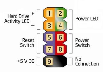

o pinlerde takılı olması gerekenler,
power led + ve - için ayrı tek pin
power switch
hdd led
reset switch.
şu şekilde daigramı da

o ledi attığım diagramda reset switch yazan yere takarsan reset switch olarak çalışır. fan modülünde onun için soket vardır. oraya takarsan fanların ayarını değiştirebilirsin. modülün fotosunu atar mısın?
