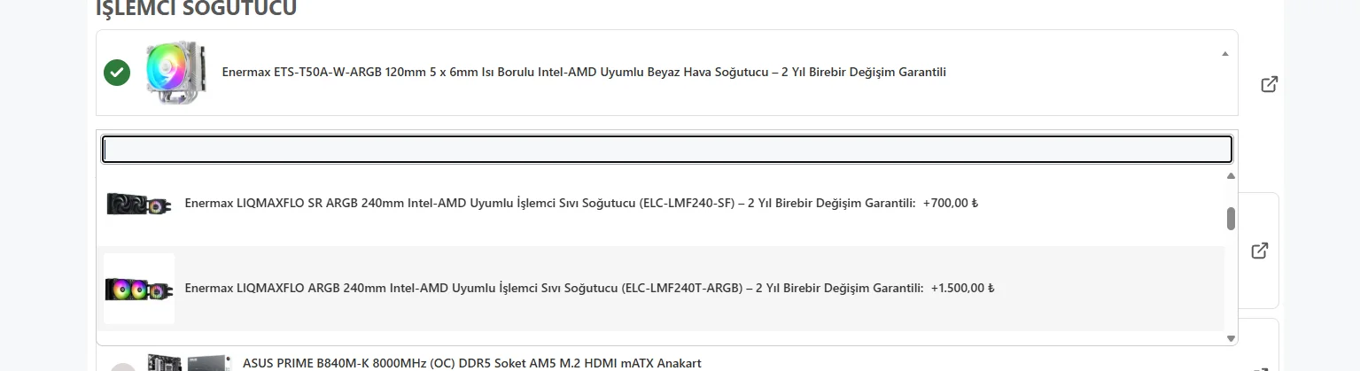

Ram eklemesi yapmamalısın, şuan ram piyasası aşırı şişkin durumda. 5 binlik ram 15 bine satılıyor, 16 gb fiyatlar düzlüğe çıkana kadar seni idare eder. Daha sonrasın da fiyatlar düzelince veya uygun fiyatlı ram denk getirdiğinde ekleme yaparsın. Sistem fiyatı 100k olunca pahalı olmuş olacak. Rame şimdilik ekleme yapmamak daha iyi olur. 5070 sistem de işlemci dışında özelleştirmeye değecek parça yok. Gelelim soğutucu konusuna, 5070 sistem de zaten linkini attığım güzel bir Enermax soğutucu var, sistem içine dahil 5 bakır borulu güzel bir soğutucu, o işlemciyi tutmaya yeter kışın. Attığın soğutucu da 5 bakırlı zaten çok fark olmaz. Ama dersen ben daha şık bir şey istiyorum, soğutucunun üstüne tıkladığında altta seçenekler çıkıyor, oradan 700 lira farkla enermax 240 mm sıvı soğutucu seçebilirsin.

Ve hocam görsel için değilde iyi soğutsun diye değiştiriyim demiştim o 700 tl fark ile olanı ekledim dediğiniz gibi
