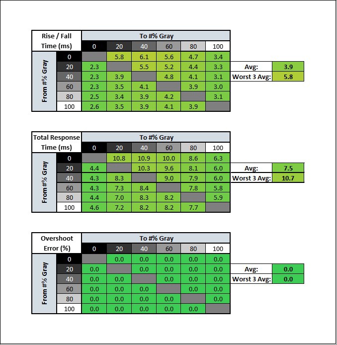

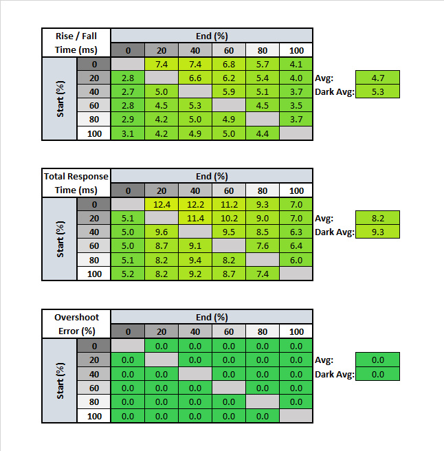

5. sıraya koyduğun viewsonic xg2431 ile 2. sıraya koyduğun MSI NXG253R arasında abartı bir input lag farkı yok hatta ortalamada viewsonic daha iyi ama sen öyle gördüysen bilmiyorum.
Soldaki Viewsonic XG2431 Sağdaki MSI NXG253R (Kaynak: rtings.com)

Rtings ayar olarak gecikme-overshoot dengesi olarak veriyor ayarları xg2431 total response time artıyor gördüğünüz üzere rise fall time düşüyor her ikisindede overshoot var msi'da rise fall time 0.6 ms leri görüyor input lag kısmının response time değerleri ile alakası yoktur ourverdict kısmına bakarsanız zaten + ve - kısımlarını yazıyorlar msi'da super low input lag yazarken xg2431 de adı bile geçmiyor
Anladım peki philips evnia nın nasıl ona yorum yazmamışsınız
