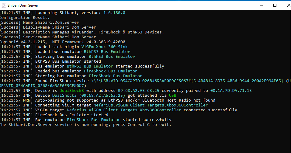

7.Shibariye gelip bu yazı çıkacak
8.Şuan usb üzerinden bağlı biz bluetoot üzerinden bağlanmak istiyoruz .Bunun için gamepadimizin kablosunu çıkarıyoruz.

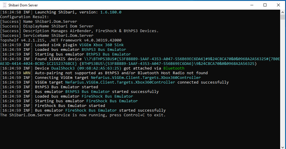

9.Bluetooth yazısı gelene kadar gamepadimizin kablosunu çıkarıp takıyoruz
10.Gamepadimiz bağlandı. Bu yöntem biraz daha basit ve başka cihazlarınızıda bluetootla bağlayabiliyorsunuz
