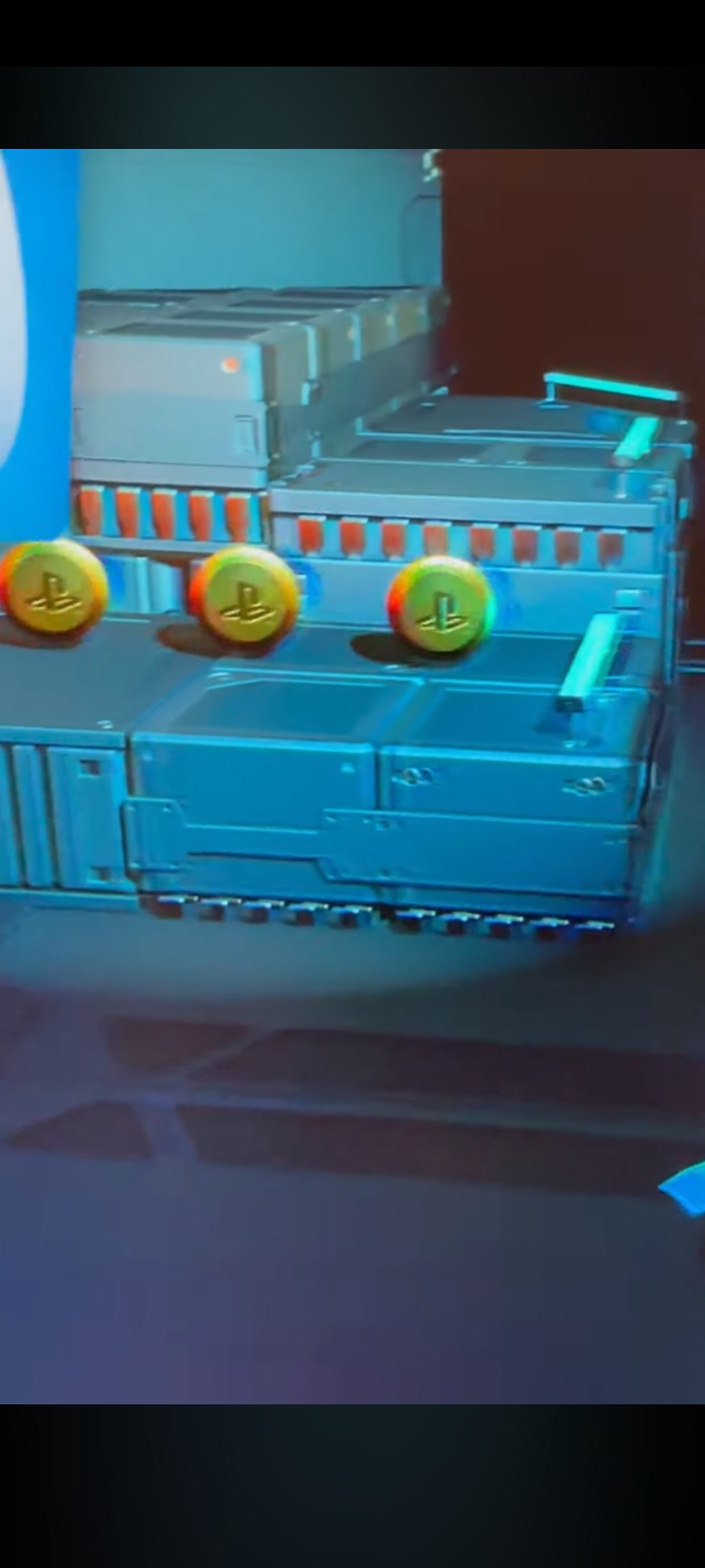

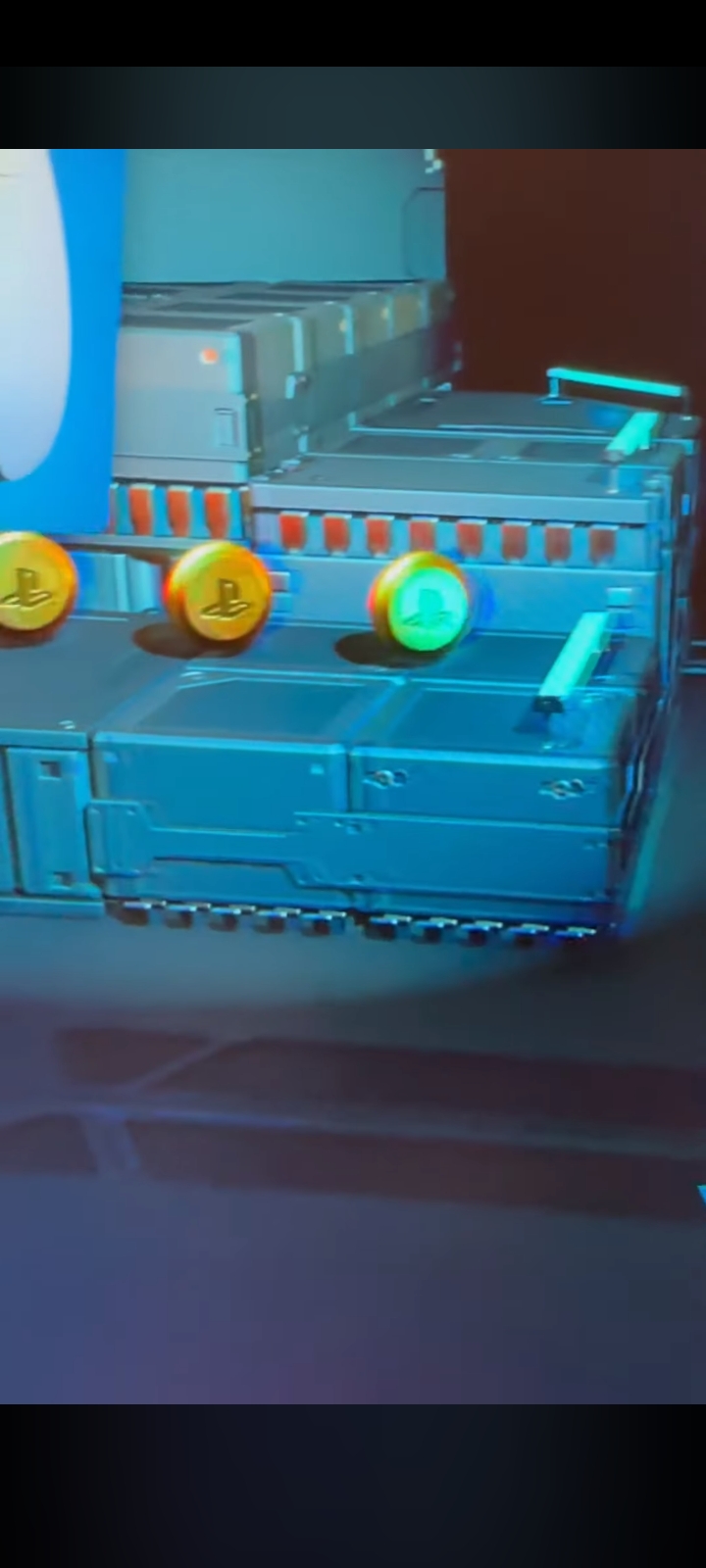

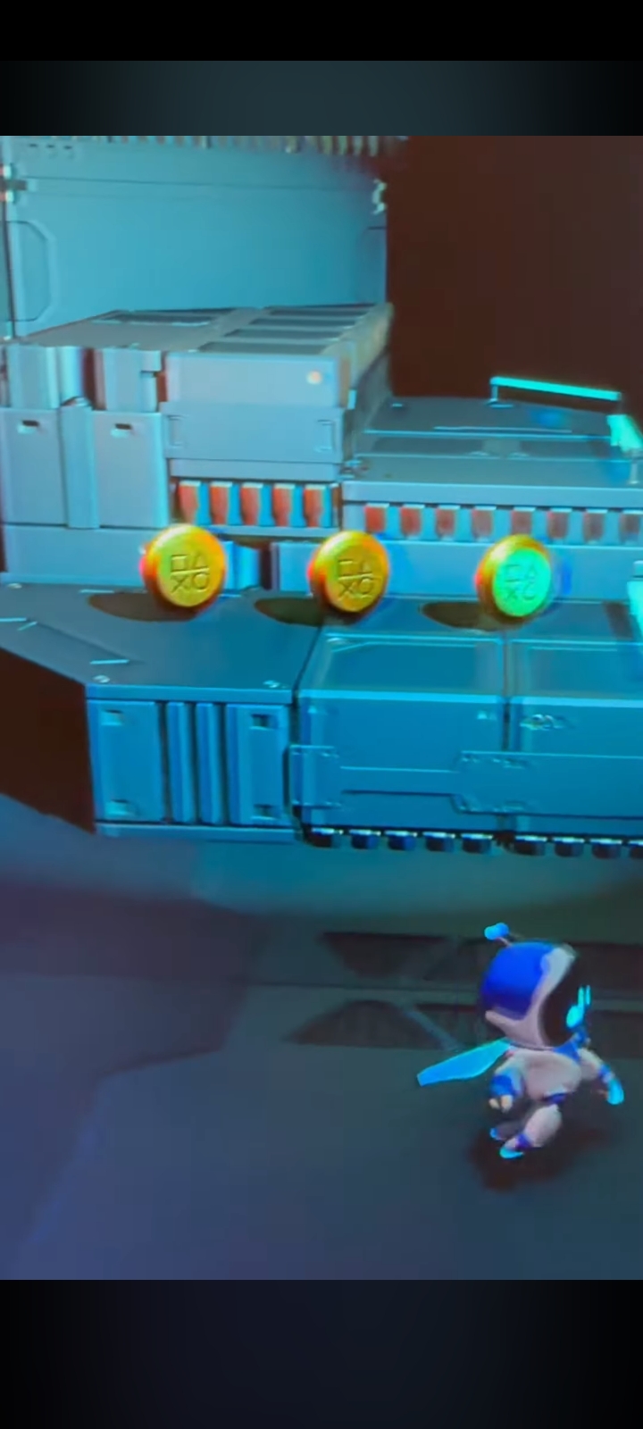

60 HZ olayı belki doğrudur bilmiyorum ama aslında mesele HZ meselesi de değil. Şu videoda görüntünün bozulmasını görebiliyor musunuz? Asıl rahatsızlığım bu yani. Özellikle paralara bakın sanki bulanıklaşıyor gibi.

Hocam şu nesnelerin etrafında çıkan mavi şeyler normal mi? Özellikle paraların etrafında. Sanki gecikmeli geliyor görüntü, ghosting mı deniyor bilemiyorum

Evet hocam zaten beni rahatsız eden bu. Fifa oynarken top uzak bir mesafeye gidince örneğin kale vuruşunda kamera hızla hareket edince öyle oluyor.
Sorunu anladım sanırım. Bu oyuncuların üzerinde kırmızı ve mavi imleç oluyor. Özellikle onlarda çok oluyor değil mi? Eğer sorun buysa normal. Eski LG TV'im ve PS4'üm ile FIFA 17'de aynı sorun vardı. Tam emin olmamakla birlikte normal bir durum sanırsam.

Yok hocam görüntünün tamamında bu var

O ne hocam :D imkanınız varsa PS5'i başka bir Monitör/TV'ye bağlayıp deneyin. Hatta önünüzdeki laptopa bağlayın HDMI ile. Sorun monitör de mi öğrenmiş olursunuz.

Remota'da laptop üzerinden aldığım görüntü sorunsuzdu

PS5 ana ekranından herhangi bir oyuna girmeden Settings (Ayarlar) > Display and Sound (Ekran ve Görüntü) >Reduce Motion (Bulanıklığı azalt?) açıp dener misiniz
Türkçelerinden emin değilim ancak buna benzer olması lazım ingilizce kullanıyorum

Monitör ayarlarında bir kurcalama yapın hocam. Monitör hakkındaki bilgim sıfır, o yüzden pek yardımcı olamayacağım. En azından sorunun PS5'te olmadığını öğrendik (HDMI Değilse tabii).
