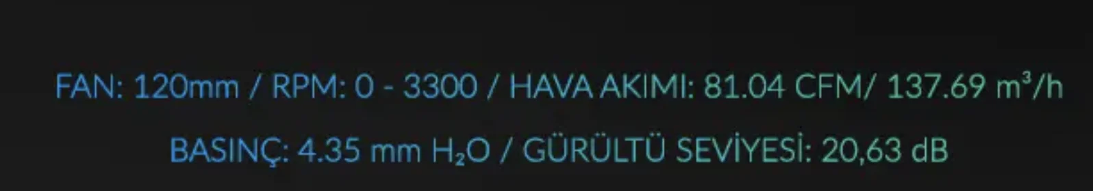

Yanına güç kaynağı lazımsa bu attığımı alabilirsin. Güç kaynağına ihtiyacın yoksa Lian Li Lancool 3 bak.
