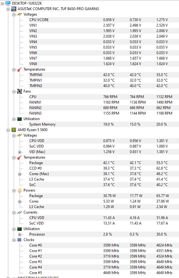

Merhaba arkadaşlar. İşlemcimi 1.28v ile 4.7ghz kullanmaktaydım ancak biliyorsunuz ki tüm çekirdekler sürekli 4700mhz çalışıyor film yutub vs izlerken bile. Bu da gereksiz güç tüketimi demekti. PBO ile +200mhz boost artırımı yapılabileceğini öğrendim ve BIOS'a önce eski OC ayarlarını bi defaulta çektim sonra tekrar girip PBO Override değerini 200 yaptım ve artık işlemcim oyunlarda tek çekirdekte 4.65ghz ye boostalyan bir r5 5600x oluverdi. PUBG de sürekli 4.65ghz idi oyunu kapatınca düşüyo geri. CPU-Z, Cinebench R20 ve R23 testlerini de yaptım sorun yok. Oyunlarda maksimum 65 derece, render testlerinde ise 71derece gördü ama zaten oyun amaçlı kullanıyorum. Sonuç olarak başka yapmam gereken bir ayar var mı ve bu şekilde kullanımın artısı eksisi var mı çünkü voltajı otomatik ayarlıyor.Alıntıyı görüntüle

Aynen PUBGde anlık da 71i gördü bugün 65-66 arası gidiyor genelde. 4650mhz boostlaması güzel ama 4450mhz ile oyunda maks 61 oluyor genelde 55-58 arası seyrediyor: +200mhz ile sıcaklığın 10derece artması biraz fazla voltajdan kaynaklı gibi gelmişti bana da ama bilmediğim için bi ayar yapmadım. All core -15 hangi ayardan yapıcam?

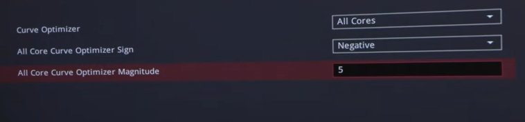

curve optimizer olması lazım hocam.
biosta advanced menüsü altında AMD OVERCLOCKa girdim orada PBO menüsü altında Curve Optimizer buldum ama coltaj ayarı göremedim. ikimizin anakartı da asus. muhtemelen bios altındaki menünün isimleri aynı. kendi anakartına bakıp menünün tam adını söyleyebilir misin -15 yapayım
5 olan yeri 15 yapman yeterli

foto için çok teşekkür ederim ama bu 5 var bende de aynı şekilde. 15 yapınca -15 mi olmuş oluyor ve voltajı kısıyor öyle mi? bi riski yoktur umarım?
negative positive kısmı -30 +30 arası ayarlanıyor hocam. 15 yaptığınız zaman -15 oluyor evet.
eğer daha detaylı yapmak isterseniz ryzen master programını indirip en iyi çekirdeğinizi belirledikten sonra her core için ayrı voltaj ayarı yapabilirsiniz.
