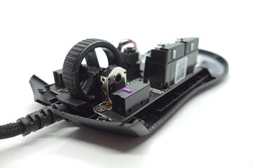

Mazleme yapısı gayet iyi. Mouseu salladığımızda hafif bir rattle söz konusu. Onun dışında herhangi bir vuruş sonrası tıklama, gıcırdama gibi sorunlar yok.
Burada bizi Razer Optik Switchler karşılıyor. Ana tuşlarımız da gayet iyi. Tıklama mesafesi oldukça düşük.
Burada ise bizi beyaz renkli CF switchler karşılıyor. Yan tuşlarımız da gayet iyi. Ama maalesef burada Razer Optik Switchler yok. Tıklama aşaması mesafesi ise birazcık fazla. Ama tıklama sonrası mesafe gayet kısa. Parmaklarımız rahatça ulaşabilir.
DPI değiştirme tuşumuz ise orta derecede iyi.
Burada bizi siyah renkli Kailh encoder karşılıyor. Scroll tuşumuz gayet iyi. Döndürme işlevi biraz sesli. Tıklama işlevinde ise TTC switch bizi karşılıyor.
