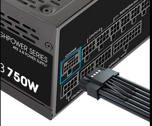

Tavsiyem şudur ki yeni nesil doğrudan PCIE 5.0 12VHPWR destekleyen bir güç kaynağı satın alın. Böylece aparata vs de ihtiyacınız kalmaz çok daha kafa garanti bir sisteminiz olur. Dünya para verip aldığımız ekran kartlarını bin liradan kaçıp riske atmaya değmez.

Çok teşekkürler, zaten ekran kartına carta curta o kadar para verdikten sonra şurada 1000 TL kâr etmek amacıyla onca ekipmandan olmayayım başım ağrımasın. Çok teşekkür ederim. Şimdi emin olmak için soruyorum;
Bu PSU'da direk 16 pin çıkışı var, ve ekran kartının içinden çıkan o adaptörü kullanmak yerine direk PSU'daki 16 pin'i takacağım değil mi?

Evet bu sefer aparatsız direkt kutudan çıkan kabloyu doğrudan erkan kartına bağlayabilirsiniz.
