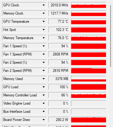

Öncelikle merhaba bilgisayarım ile ilgili bir sorun yaşıyorum. Oyunlarda bir süre normal oynadıktan sonra örneğin 80 100fps den 20 15 fps arası resmen sabitlediyor kasma donma ve drop gibi.
Furmark test yaptığımda nvidia nın sağ üste çıkan göstergesinde gpu %100 kullanmakta ancak görev yöneticinden baktığım zaman %70/80 civarları. Ancak furmark testi yaparken herhangi bir sorun görünmüyor.
İşlemci kaynaklı olduğunu sanmıyorum 70 derececi geçmiyor işlemci.

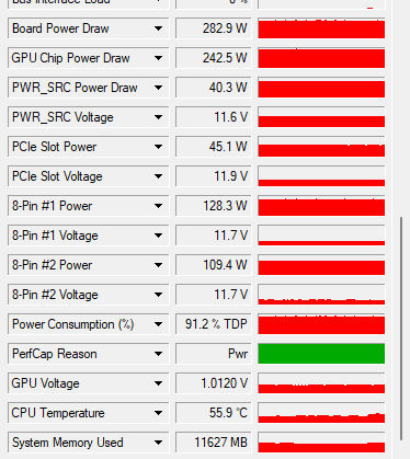

TechPowerUp yük altında bu şekilde
30 dakikadır furmak açık sonuç aynı herhangi bir değişiklik göstermiyor
En son ne zaman termal bakımlarını yaptın ? Hot spot 102 derece diyor.
Bu ekran karını bi arkadaşımdan aldım almadan önce termal macun + pad değişikliği yapıp yollamıştı (1 yıl önce aşşa yukarı). İşlemci için de sıvı soğutma aldım kısa süre önce onun da yeni olsa gerek.
Hot spotun o derecelerde olması bana fazla geldi hocam. Bilgi sahibi biri belki aydınlatabilir. 100 dereceyi geçince dediğiniz gibi frekans kesmeler olur anlık fps düşüşleri muhtemelen o yüzden. Kartın markası nedir ? Sadece 3070 ti olması bir şey ifade etmiyor
Gigabyte rtx 3070 ti gaming oc oyunlarda hotspot 100 ü görmüyor genelde 90 95 civarı taklılıyor.
Valla hocam izlediğim testlere göre kart oyunlarda 50 ila 65 derece arası takılıyor. Sizin derecelerde biraz abzürtlük var. Termal pad ve macunun kaç w/mk olduğunu öğrenin bence
