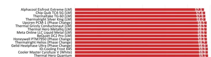

GPU Die için kullanıcam kral PTM yerine bunu almayı düşünüyorum işte PTM7950 ile birebir performansı var MX6 1 aya kalmadan pump out oluyor
ptm ile phasesheet yakın değerler veriyor thermalrightı bilmiyorum ama pumpout söz konusu değil
Aldım bakalım 1 tane umarım boyutu yeter 6800XT için aslında derdim buydu. PTM ile tıpatıp aynı zaten bu ürün.

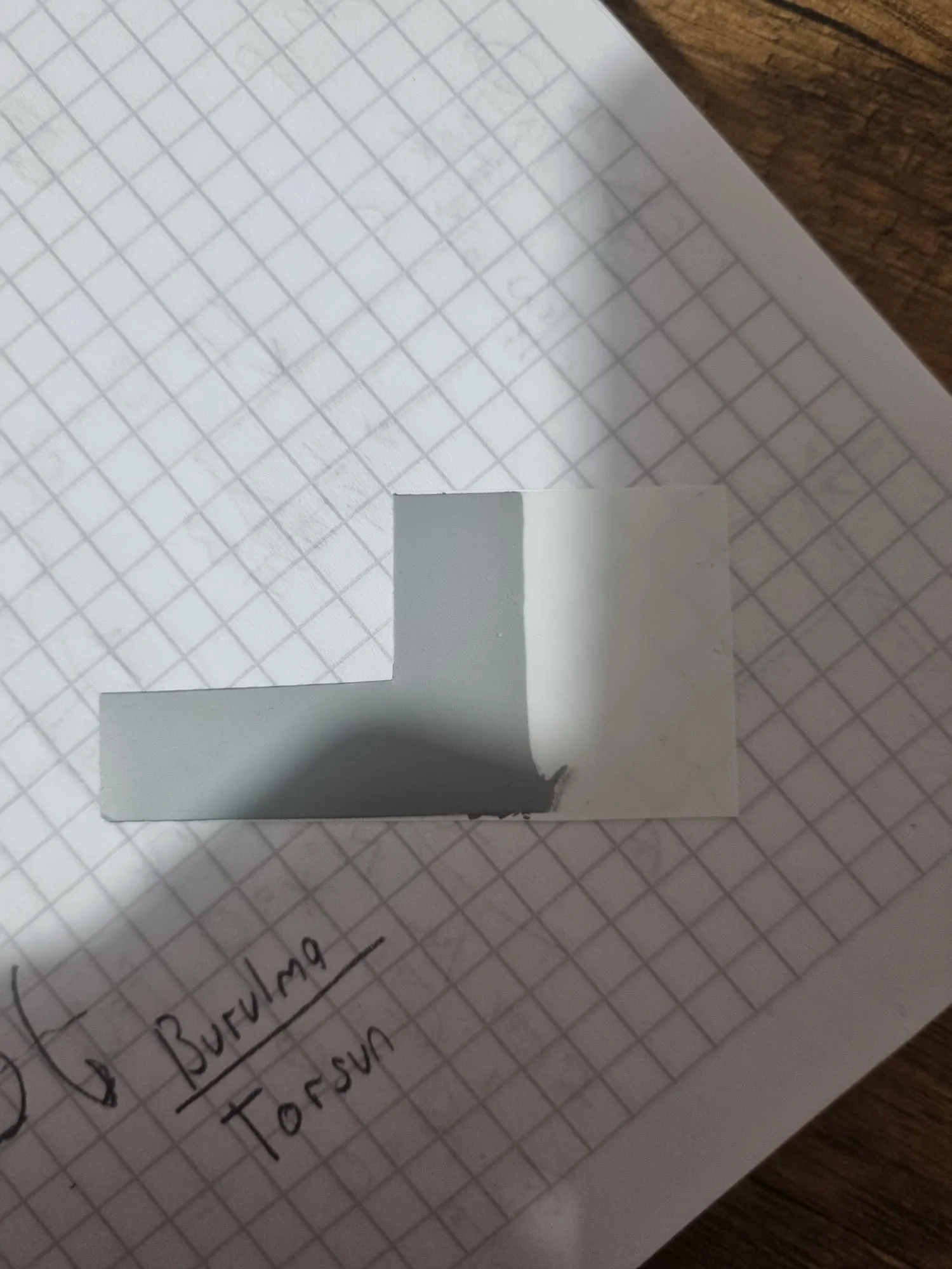

Yeterli. Ben alıp kullandım. Şu kadar arttı.

Nasıl kullandın biraz detay verir misin kesme kısmından falan veya önce ısıttın veya soguttun mu
10-15 dakika attım dondurucuya. Ekran kartını açtım o arada. Ondan sonra ekran kartının çipine denk getirdim. Bir kurşun kalem yardımıyla orayı işaretledim. Sonra kestim makasla. Ondan sonra yapışkanlarından ayırıp çipe uyguladım.
hangi kalınlıkla ürün lazım olduğunu nereden anlıyorsunuz hocam mesela ben hp victus a uygulamak istesem bu ürünü 0.2mm ince gelir mi acaba ?
