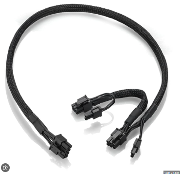

en kötü pcie daisy chain yapın.
En son söylediğiniz terimi maalesef bilmiyorum PCI-E Daisy Chain nedir?
budur:
