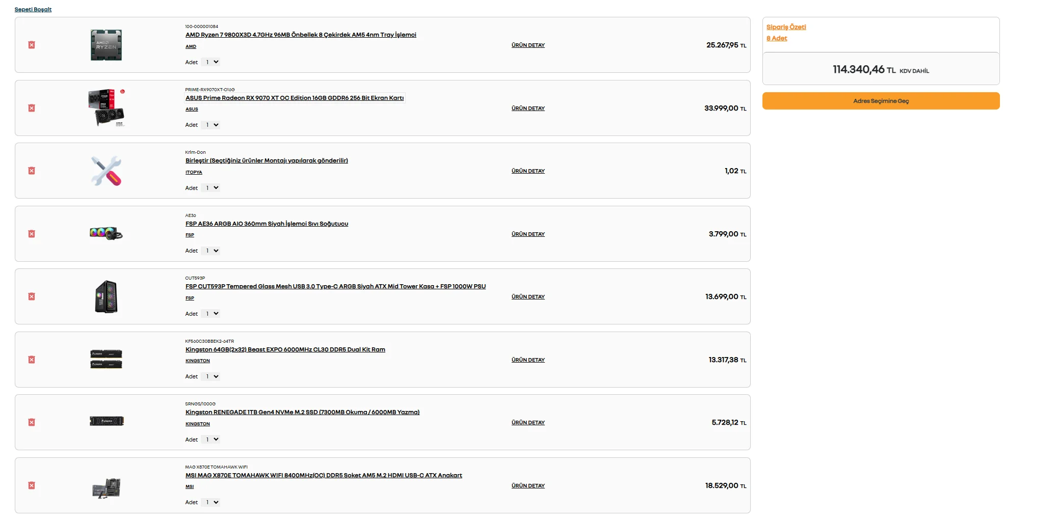

Merhaba,
Oyun odaklı sadece Escape From Tarkov oynanıcak bir sistem toplamak istiyorum. Oyunda işlemcinin etkisi çok büyük, DLSS desteği var ama etkisi çok değil sanırım, ayrıca FSR4 ile uyumlu çalışmıyor şu anlık. 5070ti ve 5080 fiyatları 9070XT'e göre çok fazla olduğu için ve bu oyunda ekran kartının 2K'da ekstra ekstra bir önemi olmadığı için 9070XT'nin gayet yeterli olduğunu okudum bi çok yerde.
Amacım ekran kartı hariç düzgün bir sistem toplamak ve bir kaç sene sonrasında yeni çıkacak ekran kartlarından biriyle rahatça sorun yaşamadan yükseltmek.
Sizce bu sistem bu şekilde mantıklı mı ? FSP markasını daha önce duymamıştım. Kasa ve PSU konusunda sorun yaşar mıyım? Anakart 9800X3D ile sorunsuz çalışır mı ? Undervolt vs. yaparsam sorun yaşar mıyım?
Ekstra olarak bu parça yerine şunu al, bu parça mantıksız gibi önerileriniz olursa açığım.
Şimdiden teşekkürler
Hazır sistem veya toplama sistem olabilir ama montaj yapan bir siteden almak istiyorum.
Eğer bu bütçe civarlarında farklı bir önerin olursa açığım.

Gıgabyte Aorus Radeon Rx 9070 Xt Elıte 16GB Rgb Halo 256BIT Amd Ekran KARTI-GV-R9070XTAORUS E-16GD
112k tutuyor ben görünüşüne felanda baktım kasada fanların tanesi 1.5 felan tutuyor extra kalan paraya 5070ti yükseltmesi yapılabilir 5070ti lı hali toplanabilir eğer amacınız görünüş olmazsa daha farklı şekilde toplayabilirim

RTX Palit 5080 GameRock + 9800x3D sistem burası 114k
21.5k CPU
8.2k Anakart
60K GPU
4.8K LT720 Deepcool Soğutucu
5.7k Enermax D.F X 1200W 80G
4.8K Lancool 216 Kasa
5.5k Klevv Cras V 32GB CL30 6000Mhz Ram
3.5K 1TB SSD 7250/6900
