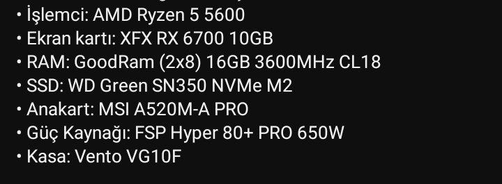

Arkadaşlar merhaba 3 ay önce hazır sistem satın aldım (sistem özellikleri aşağıdaki fotoğrafta mevcut) ekran kartım rx6700 ve aldığım günden bugüne kadar 6-7 defa çökme yaptı oyun oynarken anlık donuyor ve ekran kapanıyor no Signal hatası veriyor arkadan ses gelmeye devam ediyor fakat ekran gelmiyor kasayı kapatıp açınca oyunlara girmiyor hata veriyor çünkü driverler silinmiş oluyor yeniden yüklüyor devam ediyorum ama bunun bir çözümü var mı ?
Ve diğer sorum ise monitörümü de 3 ay önce Ankara itopya mağazasından aldım markası modeli gigabyte g24f-2 alırken ölü piksel testi yapan abi 180 Hz alabilmen için kablo alman lazım içinden çıkanlar yetmez dedi şuan bilgisayari ekran kartından çektiğim hdm kablosu ile kullanıyorum ama ayarlardan ya da monitör ayarlarından 180 Hz diye gözüküyor çökme sorunu bununla ilgili olabilir mi veya 180 Hz için başka bir kablo gerekiyor mu yardımcı olursanız sevinirim Herkesin de mevlüt kandili mübarek olsun 🙏Alıntıyı görüntüle
Ekran kartı son sürümü yükleme , bı önceki sürümü yuklermisin
