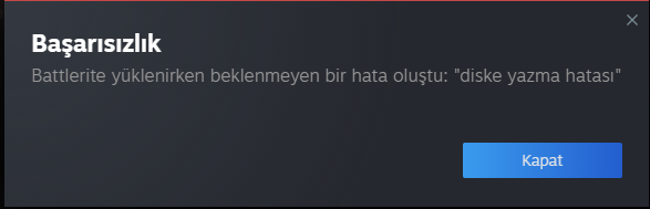

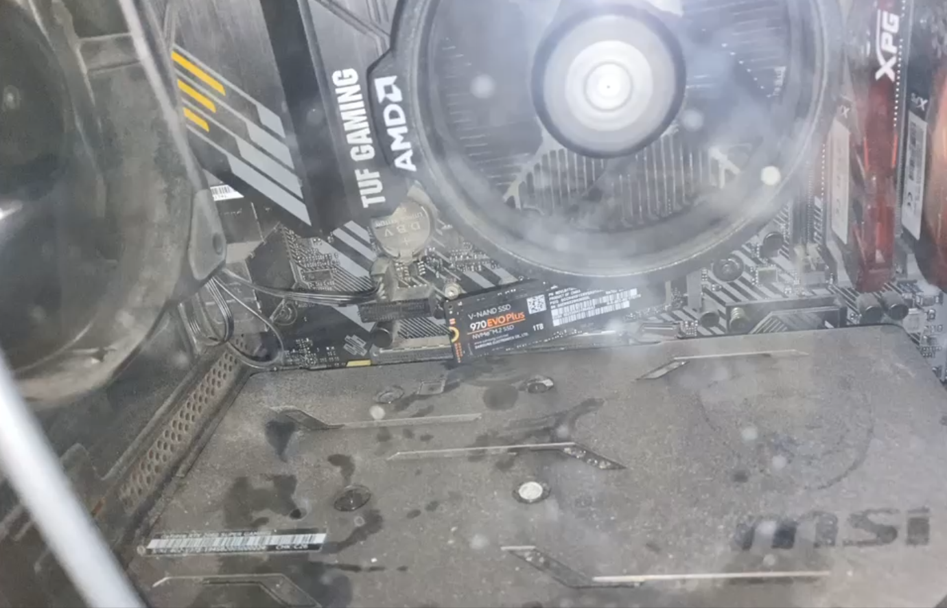

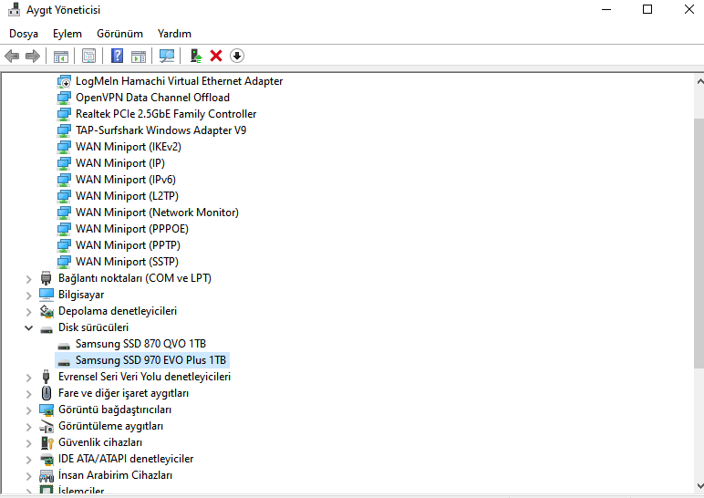

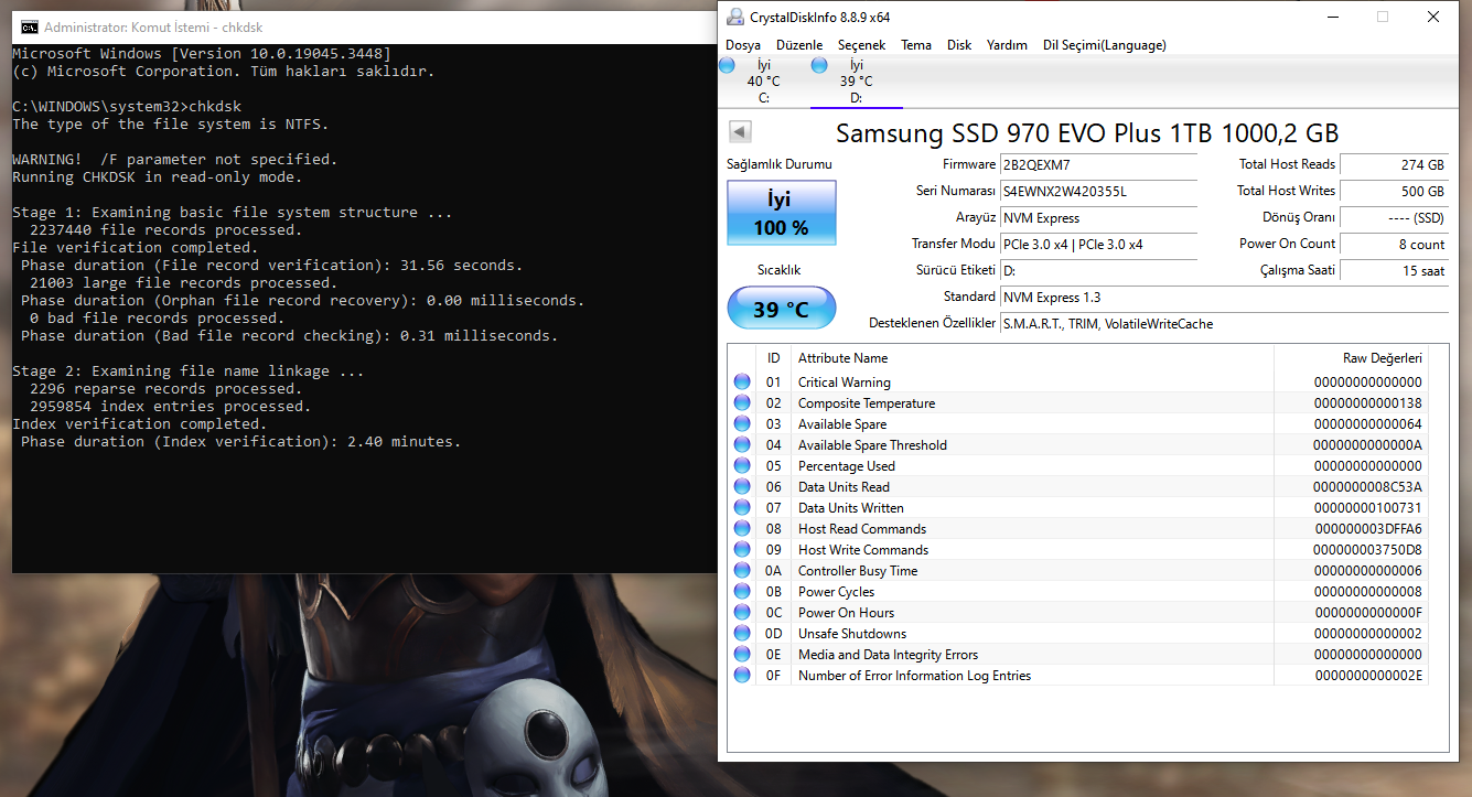

Herkese selamlar. Yaklaşık 2 gün önce bir ssd aldım. SSD'yi aldığımda fark ettim ki yükseltme için gerekli olan m2 yükseltme vidaları şehir dışındaki evde kalmıştı. Ben de yakın zamanda tekrar gitmeyeceğim için SSD'yi vidasız takmaya karar verdim, vida siparişini de verdim (10 gün sonra gelecek). İlk gün taktığımda bir sorun yoktu. Ertesi gün kapatıp açtım pc yi ve başta SSD gözükmüyordu aygıt yöneticisinde bile. Sonraları kasayı açıp tekrar çıkarıp taktım. 2 kere mavi ekran yedim falan. Neyse sorun şu ki burada sorun ne olabilir? Okuma-yazma testlerini yaptığımda da sorun yoktu. CMD de çalıştırdığım Chkdsk komutu sonrasında da bir sorun yoktu. Bu hata mesajını Bilgisayarım > D Birimi > Özellikler > Araçlar > Hata denetimi üzerindeki denetle butonuna basınca aldım. Yardımcı olabilir misiniz? Ne olabilir sorun? İçerisine bir şey yükleyemiyor veya silemiyorum.

Hocam bende birebir aynı sorunu yaşıyordum Lenovo IdeaPad Gaming 3 ile. Yine vida yoktu anakart üzerinden tam olmayan rastgele bir vida ile oturtmuştum. Sonrasında bir çözüm bulamadım. Ben amazondan alalı 1 ayı geçmişti o yüzden iade vs bakmadım bile. Bilgisayar slotunu denedim sorun yoktu. Bilgisayarı msi gp66 ile değiştirdim. Kullanmaya başlayalı 2 hafta oldu ve herhangi bir sorunla karşılaşmadım. Normal SSD vidası kullanarak taktım bu sefer.

no supported volumes found dediği için uygulamada bakımlarını da yapamıyorum :D

Hocam benim anladığım SSD sorunlu değil ancak tam kavrayamadığım için bilmiyorum açıkcası. Çünkü şu an taş gibi ve sorunsuz. Ancak 1 ay öncesine kadar illallah ettirmişti. Bilgisayar değiştirdikten sonra sorunum kalmadı. Belki de oturmasıyla alakalı bir durumdur. Vidayı bekleyin eğer hala sorun varsa iade edin bence. Ancak bunlara rağmen sadece vida sorun olsa neden çalışırken birden gittiğini de anlamak güç.
