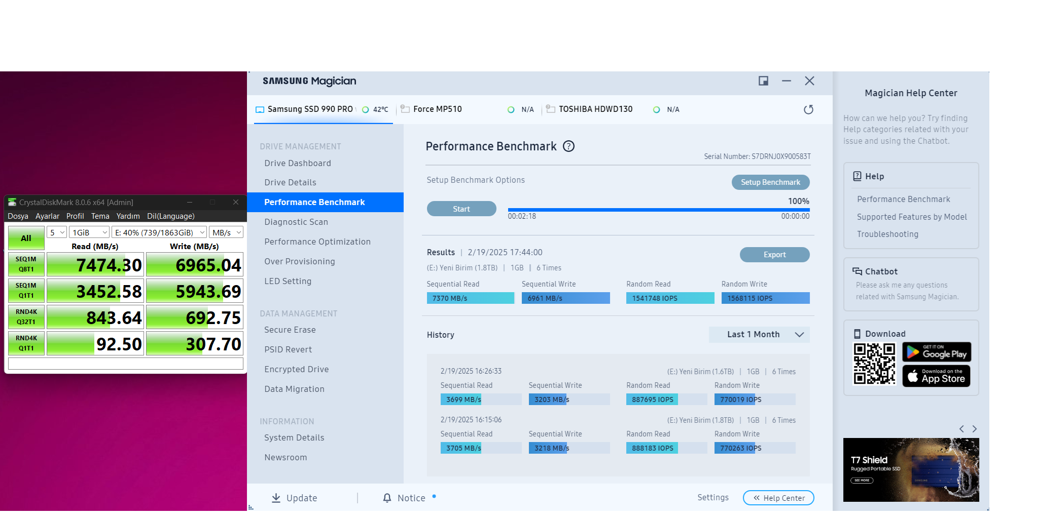

Ürünü 31 01 2025 tarihinde Amazon'dan aldım herhangi bir sorun yaşamadım ama bugün hız testi yaptım ve normal değerlerden düşük olduğunu gördüm internette 7000 civarı iken bende ki değerler yarısı kadar sebebi nedir bilen var mı neyi yanlış yaptım acaba?
Satıcı Amazon olduğu için sahte olduğunu düşünmüyorum. Ürün güncel durumda
anakart x870 tomahawk
Akşam bende bakayım merak ettim 2tane 980pro var bende de

2._2 porta talkılı
Sorunu cözdüm:
USB 40Gbps Type-C ports on the back panel and M2_2 slot share PCI-e 5.0 X4 bandwidth. Both run at PCI-e 5.0 X2 when a device is installed in the M2_2 slot. You can Switch M2_2 to PCI-e 5.0 X4'in the BIOS, but this will disable the USB 40Gbps Type-C ports. The USB4 host Controller supports up to PCI-e 4.0 X4.
Yani M2_2 portu Type-C ile paylaşımlıymış o yüzden 2X olarak çalıştırıyormuş 990 Pro'yu ve bende BIOS ayarlarından 4X e çıkarıp Type-C'yi iptal ettim hız düzeldi.
