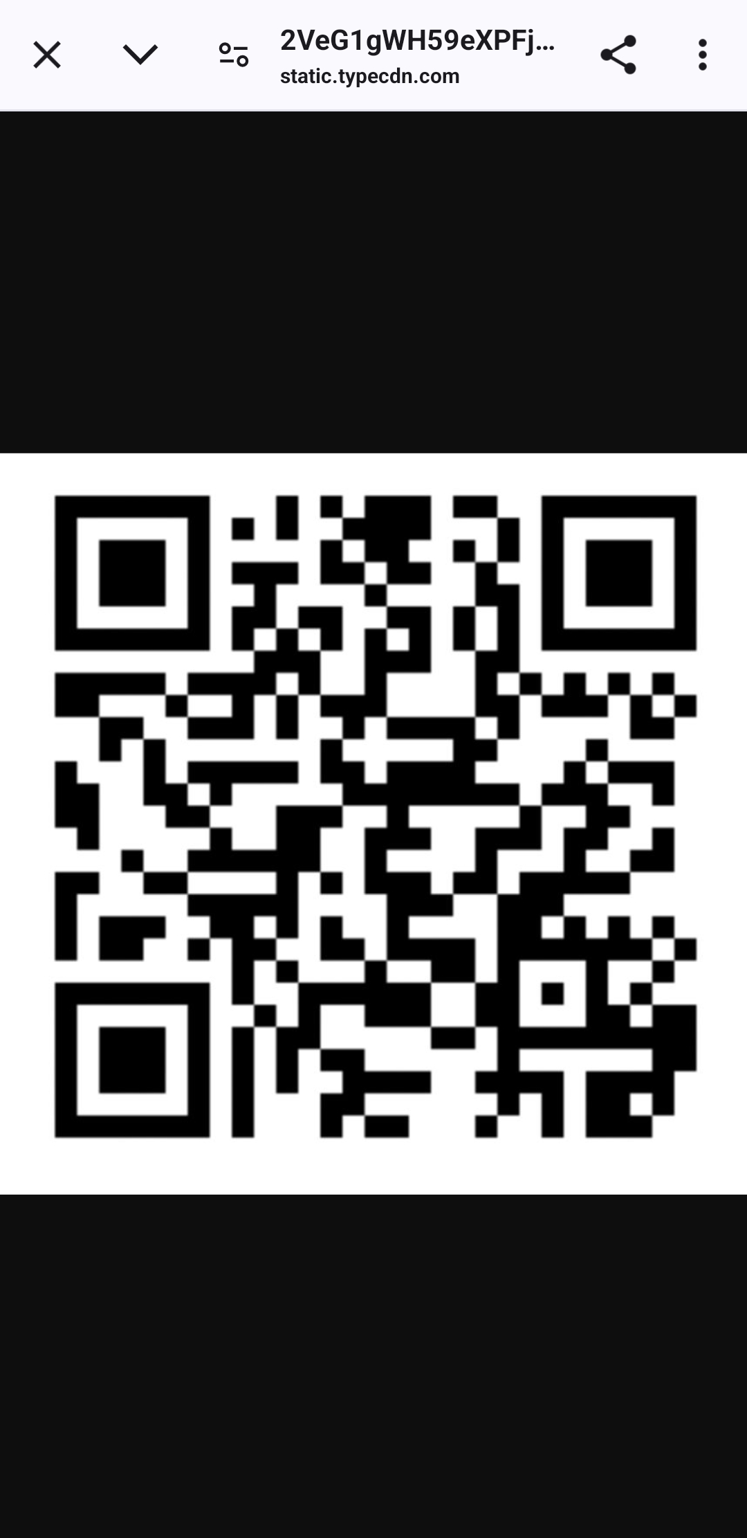

İyi günler Samsung s24 ime1 4 ay kullandım bitti ime2 4 ay daha kullanım hakkım vardı.sim2 hattımı taktığımda şebeke gelmiyordu. Birçok şey denedim olmadı kendi hattımı sim2 taktığımda telefon hakkında girip baktığımda imeil 1 görünüyordu ve süresi bittiğinden dolayı da sinyal ve şebeke gelmiyordu. ne yaptıysam ime2 de çalıştıramadım. Bundan dolayıda şebeke gelmiyordu.Bir arkadaş çözüm yolunu bulmuş deneyim dedim en sonunda ime2 de göründü şebeke geldi .arkadaşın çözüm yolunu paylaşıyorum.
arkadaşlar merhaba benimde telefon yurtdışı tam 4 saat sonra hattı aktif edebildim ama denemediğim sey kalmadı.. Telefon sim kartını hafızaya alıyor formatta atsanız işe yaramıyor. Kullandığım sim kartını imei 1 e alıyor. başka hat takıyorum sim 1 ile sim 2 yi yer değiştiriyorum yine kullandığım sim kartını imei 1 e alıyor yer değiştrmesine izin vermiyor... En sonunda nasıl çözdüğümü anlatayım deneye deneye oldu ama oldu. Google arama kısmına "esim test" yazdım. tam 3 tane e sim eklidim sonra hattı sim 11 slotuna taktım. en son eklediğim 3ncü esimi sildim kendi kendine kullandığım hattı diğer imei 2 ye aldı. Bu şekilde işe yaradı. ama çok uğraştırdı. eklediğim e simin linki. Çok saçma ama oldu. Şimdi telefonu yeniden kuruyorum.
