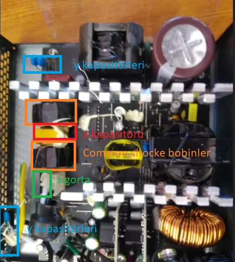

Ek olarak 5.0 versiyonunda MOV dediğimiz entegre yok. Bu sebeple gerilim korumalı priz ile kullanılması iyi olur. Korumalarda SPD olsada MOV olmadığından yok sayılabilir. Bunun dışında iç bileşenler C veya C+ alabilecek düzeyde. Fakat elde test verisi yok.
Görüldüğü gibi EMI filtresi MOV hariç tam. 2 tane X kapasitörü 4 tane y kapasitörü, 1 tane sigortadan ve 2 tane common chocke bobinden oluşyor.
