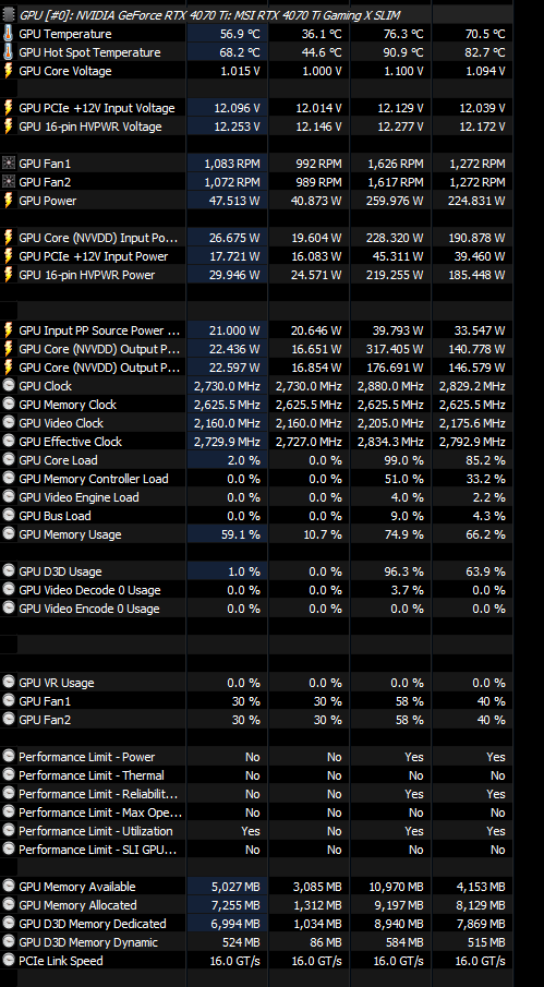

Sıfır 4070ti Gaming X Slim için bu değerler normal mi?
bozkan
22 Aralık 2021
564
350
Kutusundan yeni çıkardım ve 1440p'de rtx vs. en yüksek ayarlarda 1 saat kadar Darktide oynadım. Değerler bu şekilde.
Sırf bu kart için bugün a650bn'den a750gl psu'ya geçtim. Ekran kartı PSU'ya PSU içinden çıkan 12v-2x6 kablosu ile bağlı.
Bir önceki kartım 3060ti ventus idi fakat hotspot 89'u geçmiyordu. 4070ti için hotspot değerinin daha yüksek olması normal mi? hotspot değerinin sonradan hesaplanan ve çok da dikkate alınmaması gereken bir değer olduğunu da okudum fakat tam bilgi sahibi olmadığından danışmakta fayda var.
Teşekkürler!
3060ti ile değilde diğer 4070tiler ile kiyaslamalarina bakmanızı tavsiye ederim.
Hocam değerler yüksek. Bende colorful 4070 ti var. İstediğiniz testler varsa yapayım. Bendeki değerler çok düşük...
Hwinfo64'ye ise değerler bu şekilde. 1440p darktide max ayarlar + max rtx ve 1440p çözünürlükte.
Hocam sizden ricam 2 dakika kadar furmark yapabilir misiniz? dereceleri de bu program ile alabilirseniz sevinirim
Hocam işlemci r7 7700, kasa td500v2
Hmm acaba slim bir model olduğu için mi bende değerler daha yüksek? Bugün bir de kasamın ön panelini söküp deneyeceğim, ön panelim mesh değil, cam ve metal (gungnir 110r). Çok teşekkürler Hocam
Muhtemelen kasadan kaynaklı. Bir incelemeden aldığım sonuç:
