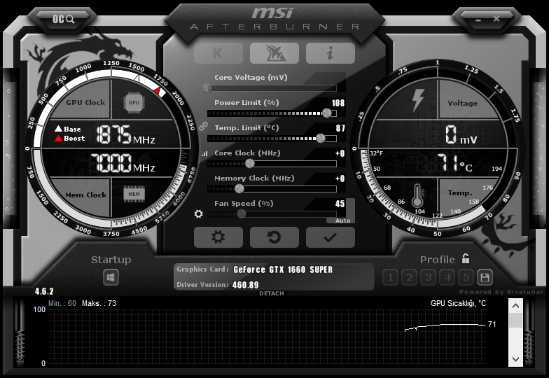

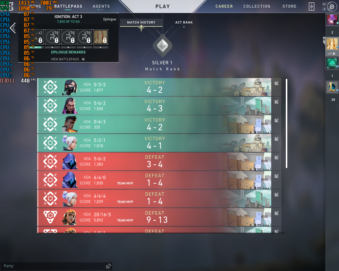

Dostlar valorantı arkada açık bırakıp twitch de yayın izliyordum ayağım kasamın kapalı tarafına geldi ısınmaya başlamış.(Oyun sadece açık maç fln girmedim.)
İşkillendim direk afterburnu açtım crystaldisk infoyu da açtım ilk defa m2 ssdm 42 dereceye çıktı
Sıcaklıklar normal mi ?
Ekstra soğutucu alacaktım ama param yoktu şuan da da en erken ocak sonu şubat başı gibi alabilirim
Pc taksidi bitiyor monitör,mouse ve soğutucu alacağım
Yukarıdaki oyun içi fotoda az önce hepsi 96-99 arası gidiyordu.

Hocam işlemci soğutucunuz fazla iyi değil gibi, en azından ben öyle gözlemledim fakat. Valorant gibi bir oyunda neden tüm çekirdekler(işlemci de dahil) 85-90 derecelere çıkmış kestiremedim. Anormal bu sıcaklık. EDİT: Ve internet tarayıcısı ram'i fazla kullanılır, bildiğim kadarı ile oyun açık olup tarayıcının açık olması bir şeyi ifade etmiyor fakat burada da bir problem yok çünkü 2x8 ram'iniz var. Acaba işlemci fan'ı tam oturmamış olabilir mi pc kapayıp kontrol eder misiniz?

İşlemci fazla ısınmış, SSD'nin sıcaklığında sorun yok.
Hani maçta değilim ana menüde bıraktım yayın izliyordum.

@epica59 hocamın dediği gibi ssd'de bir problem yok fakat. İşlemci acayip ısınmış siz bi fan'ı kontrol edin bence belki tam oturmamıştır, çünkü bu sıcaklık valorant gibi bir oyun için çok fazla.
EDİT: PC Geldiği gün termal macun kontrol ettiniz mi, cpu testleri yaptınız mı?
EDİT 2: SSD yükselen sıcaklık, ekran kartı ve işlemcinin yaydığı sıcaklıktan dolayı ki bildiğim kadarı ile ekran kartına yakındır m2 slotunuz. Hatta 42 derece, bu kadar sıcak çalışan işlemci için aşırı normal bir sıcaklık.

Maça girdim 100 oldu hepsi çekirdeklerin
Fanı kontrol edeceğim şimdi.
Hocam işlemci yanar söyleyim, yanması işin dalgası ama çok sıcak çalışıyor. Ben arkada WinSCP, VSCode, Opera, CSGO, Steam, Discord ve Spotify açık 55 dereceyi geçiremedim stok fan ile. Zannetmiyorum fan montajı ile ilgili olduğunu ama hatta siz o fanı çıkarıp tekrar kendiniz montaj edin, montaj sonrası PC'yi açıp AIDA 64 - EXTREME kurun, ayarlar seçeneğinden sistem kararlılık testine girip sadece Stress FPU diyerek testi başlatın. Eğer sonuçlar aynı hatta daha yüksek ise direk satın aldığınız yer ile irtibata geçin.
