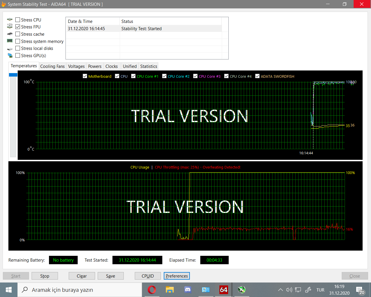

hocam aida 64 testini ne kadar süre yapmalıyım ve sıcaklılkları nereden görebilirim

Hocam kusuruma bakmayın bir işim vardı onu hallediyordum, şimdi bakabildim. Bence siz direk gamegaraj'ı arayın fan sıkıntılı veya da işlemci tam olarak anlayamadım çünkü tüm cores ve threads'lara yük bindiği anda 97'e uçmuş derece. Ya fan ya da işlemci de bir sıkıntı var. Testi de kapatabilirsiniz çok yük olmayın aida64 ağlatır sistemi. Gamegaraj'ı aramaktan başka çareniz yok şu an.

Hocam işlemci yanar söyleyim, yanması işin dalgası ama çok sıcak çalışıyor. Ben arkada WinSCP, VSCode, Opera, CSGO, Steam, Discord ve Spotify açık 55 dereceyi geçiremedim stok fan ile. Zannetmiyorum fan montajı ile ilgili olduğunu ama hatta siz o fanı çıkarıp tekrar kendiniz montaj edin, montaj sonrası PC'yi açıp AIDA 64 - EXTREME kurun, ayarlar seçeneğinden sistem kararlılık testine girip sadece Stress FPU diyerek testi başlatın. Eğer sonuçlar aynı hatta daha yüksek ise direk satın aldığınız yer ile irtibata geçin.

Bu arada GameGaraj a gönderene kadar öyle kullanmayın. Kasanın ön kapağını falan camını çıkarın.
10400F in o kadar ısınması çok çok fazla o işlemci için.

Evet kesinlikle haklı. Ve bu sadece 10400F için de değil, her işlemci için o sıcaklık aşırı anormal.
Termal Macun yenileyip, sök tak yapmayı deneyebilirsiniz belki. Kurulumda bir hata omuştur.
