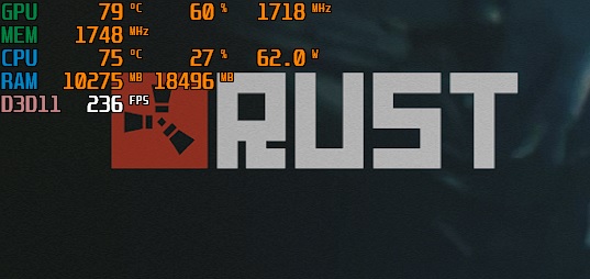

Az önce işlemcimin ve ekran kartımın termal macununu değiştirdim. Test etmek için Rust açıp sadece ana menüdeyken sıcaklıklara baktım ve değişmeden önceki haline göre daha fazla ısınıyor. Problem nedir veya bir şeyi yanlış yapmış olabilir miyim? İşlemci Ryzen 5 3600, Ekran kartı rx 5600 xt, kullandığım macun ise arctic mx4. Nasıl çözerim bu problemi?

Muhtemelen montajda ufakta olsa bir hata vardir. Benimed normale gore degerler biraz daha fazlaydi vidayi fazla sikmamisiz onu farkettim
Veya macunu cok surmus olabilirsin

Vidaların hepsini iyice sıktım kontrol ettim ondan sıkıntı olduğunu düşünmüyorum ama macunu fazla sürmüş müyümdür ona bi şey diyemeyeceğim. biraz macun sıktım üstüne sonra yaydım çok ince değildi biraz kalın bırakmış olabilirim o mu problem yaratıyor? Termal macunu nasıl sürmeliyim çok mu ince olsun?

Biraz kalin biraktiysaniz o sebep olabilir. Yani cok ince degilde fazla da sikmamak gerek

Fazla olmasin yeterli ortaya 1 nokta koysan nohut tanesi kadar yeterli

Macun sürer sürmez tam performansına erişmiyor. En azından 2-3 saat bir sıcaklığa maruz kalması lazım. Yine fark etmezse montajda hata yapmışsındır.

Sanırım nohut tanesinden daha fazla yapmış olabilirim. Şimdi tekrar açıp bi daha ince şekilde sürmeyi deneyeyim umarım düzelir yoksa bu sıcaklıklarla kullanmak problem yaratır gibi.
Birkaç saat bekleyip düzelmezse arkadaşların dediği gibi yeniden termal macun süreyim öyleyse.

Istersen biraz bekle kullan 2-3 saat @Mehmet Yılmaz hocamin dedigi gibi duzelmez ise tekrar surer ya da fazlaligi alirsin

Düzelme olmadı tekrardan ince bi tabaka olacak şekilde işlemciye macun sürdüm oyun içinde 79-80 derece görüyor işlemcim, ekran kartı sıcaklığı ise 72-73 derecelerde geziyor. Normal mi değil mi anlayamadım ama işlemci sıcaklığı fazla gibi

Stock fansa işlemci normal.
