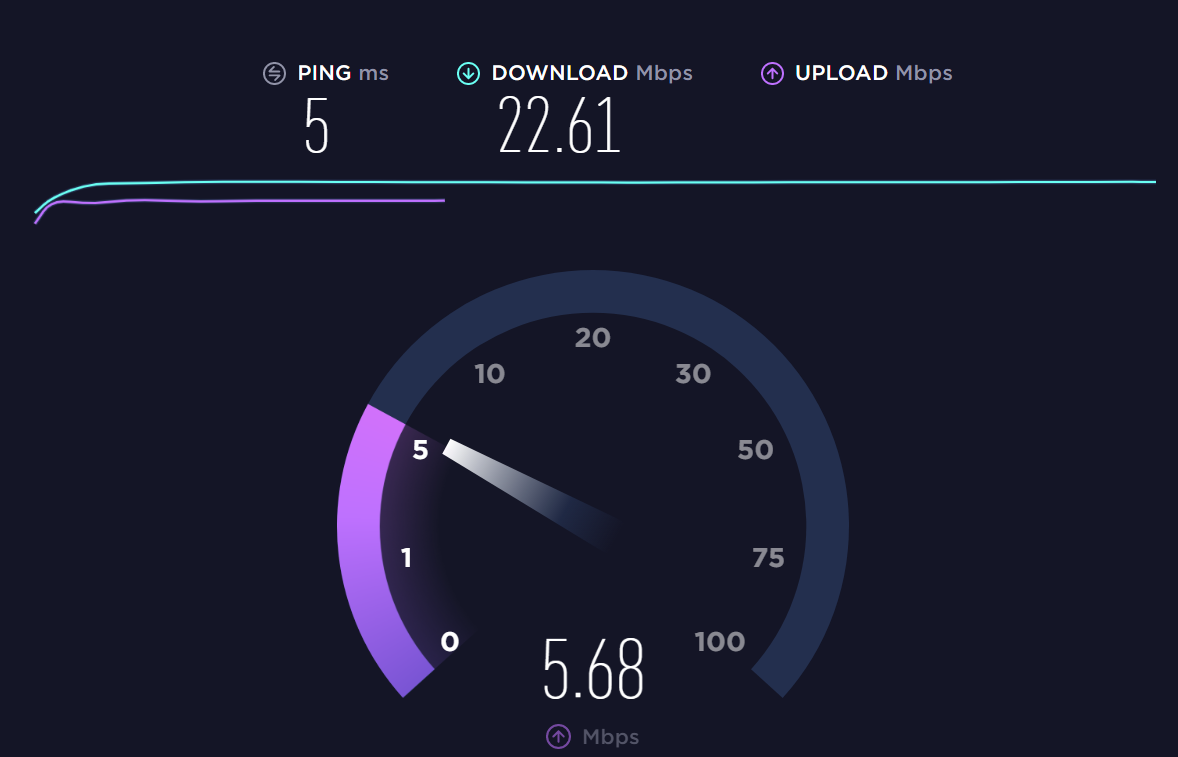

Merhabalar,
Ekim 2020 den bu yana kullandığım Türk Telekom 24 down 6 up paketinden 2. kez Kötü değerler alıyorum. Konuyu biraz özetlemek gerekirse;
Normalde 22 down 5.6 uploadın altına düşmeyen internetim, ilk kez 1.5 hafta kadar önce 4 gün boyunca akşamları aşırı fazla olmak şartı ile sürekli hız düşüklükleri(8 down 0.02 upload) ve bazende kopmalar yaşattı. 4 gün sonunda Port değişikliği ile sorun çözüldü en azından şimdilik diye düşünüyordum ki bugün ilk yayınımı yaparken 1. dakikasında droplar, discorddan sesimin gitmemesi, ping vs gibi sorunlar çıkınca yayınım iptal oldu. Yayın açtım diye mi dedim 1-2 saat bekledim üstüne modemi kapat aç yaptım üstüne reset attım ve modem firmasının yönlendirmesi ile 1 2 şey yaptım modem arayüzünde ama hala netim berbat durumda. Bunun yanında hiç ping sorunu yaşamadım cs:go da 70 valorant da 40 olarak iyiydi ama internet hızım berbatlaştı.
Sebebi ne olabilir?
Bu durumu çözebilir miyim?
Altyapımda sorun olmadığı söyleniyor(100 down a kadar destekliyor).

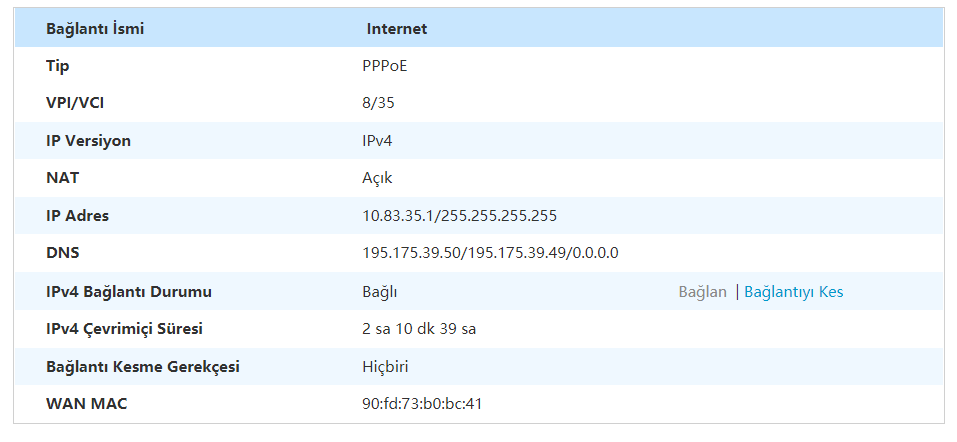

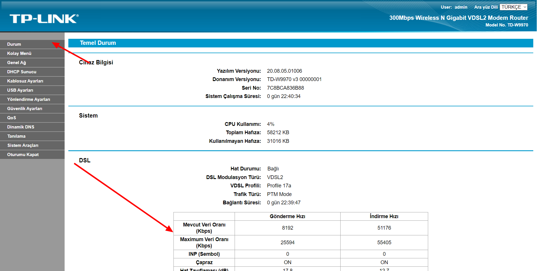

Acaba modemin arayüzüne gelip oradaki değerleri atar mısın?

Ben modemin arkasında yazan kullanıcı adı ve şifreyi giriyorum fakat giremiyorum modem arayüzüne
Modem arayüzüne 192.168.1.1 e girip giriş e admin şifre yerine kullandıgın iss adını yazıp girebilirsin.
Tam olarak neyi atmamı istiyorsun? Biraz anlatır mısın?

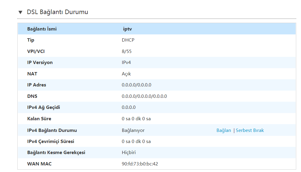

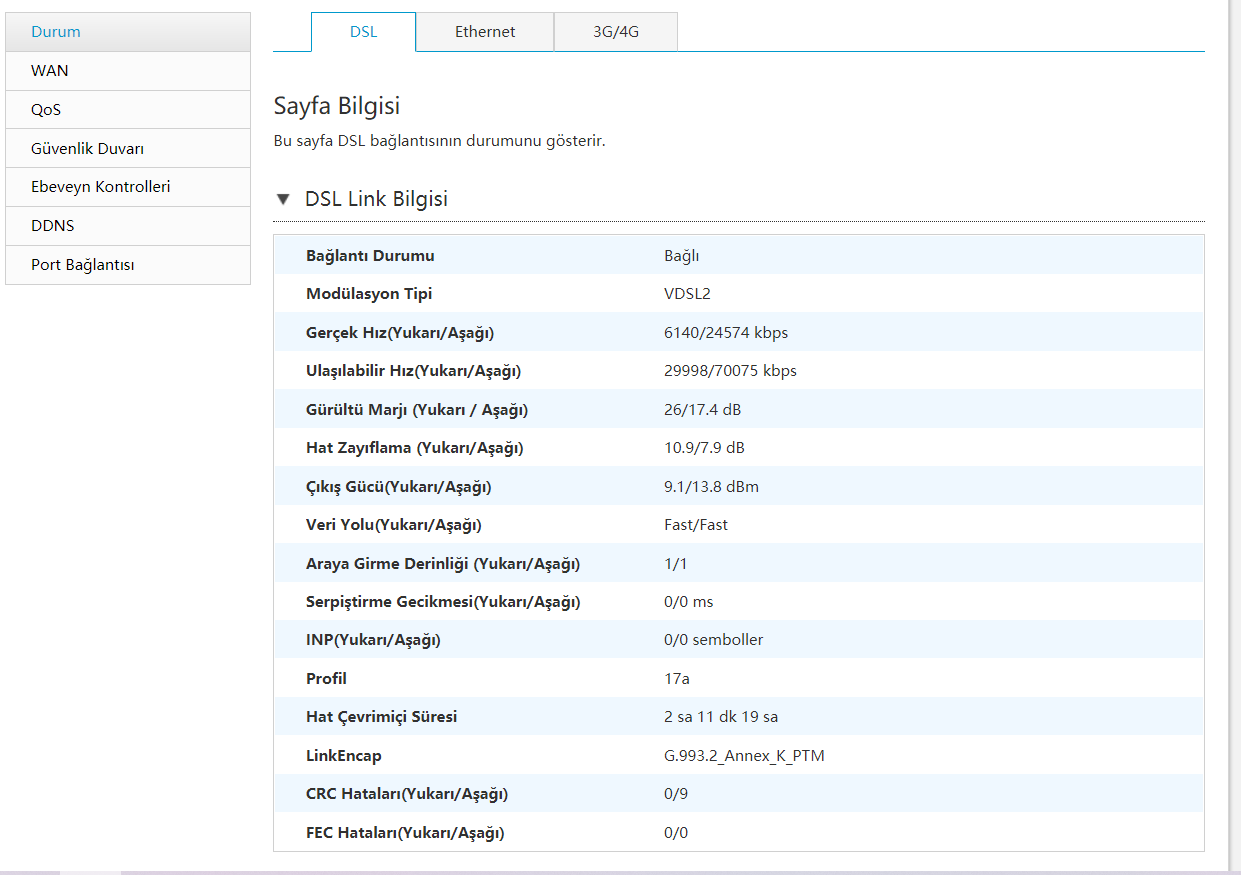

DSL kısmını komple.
