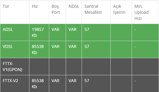

Dostum dediğin gibi sorguladım bu şekilde cıktı santral mesafesi 57 metre diyor 85000 yazan kısım 85 mbps mi oluyor bildiğim kadarıyla kutum bana cok yakın

Hocam hat değerlerini atarmısın hat değerlerine nasıl bakılacağını bilmiyorsan modemin markasını internette aratarak bulabilirsin örnek tp link modemlerde hat değerlerine bakma.
Alıntıyı görüntüle Dostum dediğin gibi sorguladım bu şekilde cıktı santral mesafesi 57 metre diyor 85000 yazan kısım 85 mbps mi oluyor bildiğim kadarıyla kutum bana cok yakın
Dediğimi yaparmısın yukarıda yazdım.
