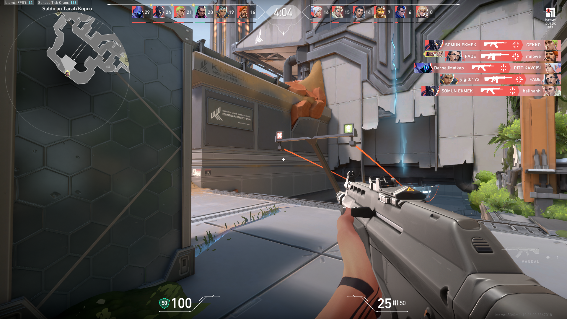

valorant da fark ettim bunu olayı en başından anlatmak istiyorum yardımcı olursanız çok sevinirim.
bilgisayarım iyice pislenmişti güzelce bilgisayarı temizledim parçalarda sorun yok gibi görünüyor. eski bilgisayarım'daki HDD yi söküp bilgisayarıma taktım yine sorun gözükmüyordu fakat valorant'a girdigim zaman fps degerlerim 500 ile başlayıp 10 a kadar düşüyor. (anlık droplar degil bunlar fps degerim giderek düşüyor) bir şeyi yanlış yapmış olabilirmiyim? (bilgisayarı 4 kez formatladım HDD yi söktüm).

fps degerim yukarıdaki gibi 20 fps

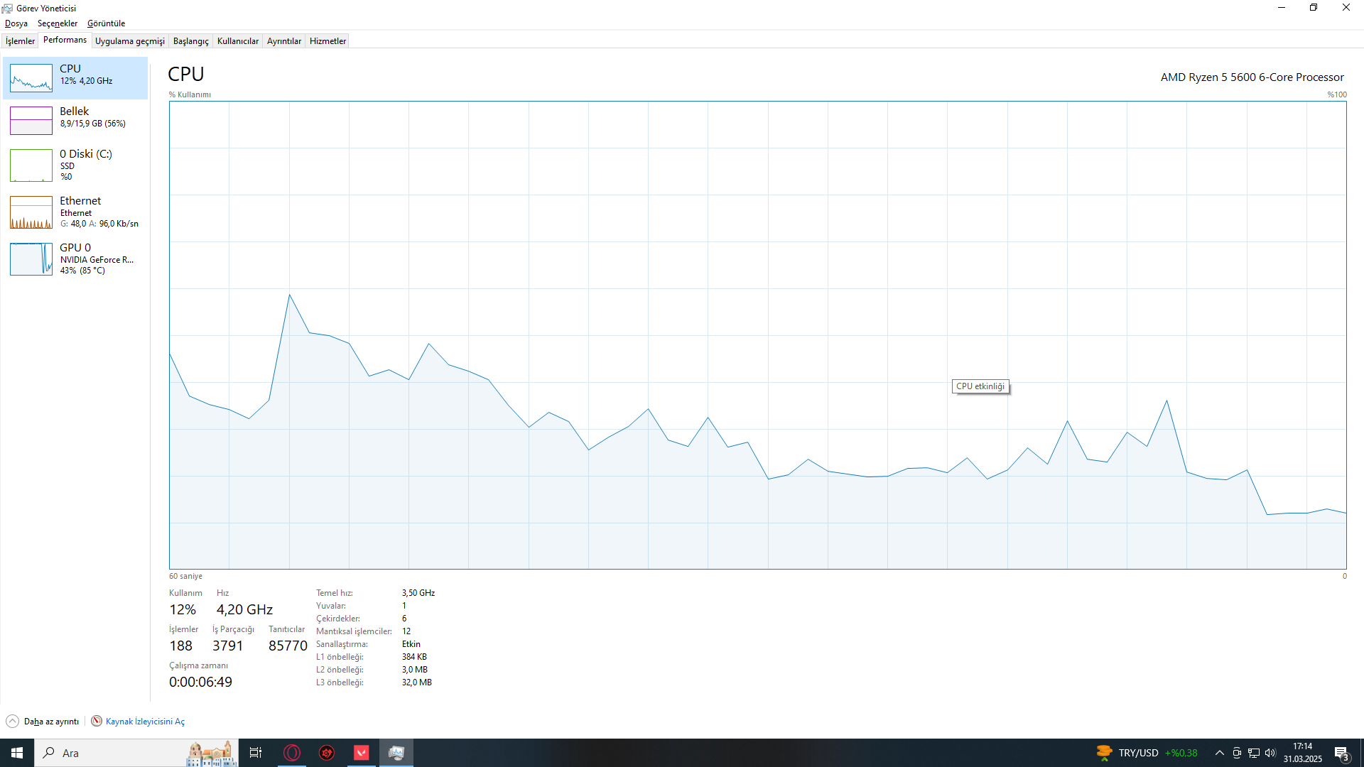

şuan aklıma takıl tek şey işlemcinin fanını söktüm ve işlemcimin termal macunun kurudugunu fark ettim acaba ondan olabilirmi çünkü oyunda ilk başta 400/500 fps alırken sonradan fps degerlerim düşüyor buda beni işlemcimde bi sorun mu var diye düşündürdü.
bi sorun derken mesela termal macunu kurudugu için işlemci ısınıyor ondan fps değerleri acaba ondan kaynaklı mıı düşüyor.
