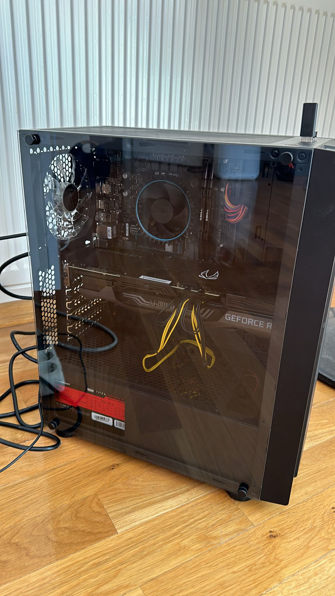

Güncel oyunları f/p oynamak istiyordum yani amacım buydu, sorum sizlere şu ki en uygun bütçeli bir şekilde kasayı nasıl soğuturum ya da neye upgrade etmeliyim neyle değiştirmeliyim?
Selamlar, buradan konuları takip ettiğim üzere ben de yeni bir bilgisayar sahibi oldum, eskiden rx 5700xt ile zorlanarak oynadığım oyunları 60üzeri fps'te 120hz tvde keyifle oynama gibi bir hedefim vardı, bu sistem de f/p olarak işimi gördü aslında.
Sistem bu:
https://www.vatanbilgisayar.com/int...-ti-h610m-h-v2-ddr4-1tb-m-2-ssd-16gb-ram.html - 22.5k'ya almıştım bence güzel bir deal oldu. Ama hepinizin dediği gibi ve benim de tahmin ettiğim üzere kasa kötü olacaktı. Tabi anakart'ın tek M2'i slotu olduğunu da farketmeden almışım, orada 1tb'yi ssd'yi yükseltmediğim için ancak sata ssd alabiliyorum onlar da 10 katı yavaş performansa aynı fiyattalar :)
Gerçekten de öyleymiş. Kasamız budur, stok fanlı işlemcimiz var, ekran kartı dikine kasaya sığmadı o kadar dar ve küçük bir kasa, azıcık yan yatırıp zor monte ettim, silme duruyor şu anda. Bir tornavida ucu girecek kadar yer var ya da yok minicik.
Heyecanla Elden Ring, Baldur's gate, Cyberpunk kurdum tabi gelince, kasa bir ısınıyor ki dostlar, camına el değmiyor, kışın doğalgaz açtırmaz yani o derece, uzun süre kullanımda ekran kartı veya işlemcime zarar vereceğini düşünüyorum bu sıcaklığın aşırı sıcak çünkü. kasa küçük ve dar diye mi soğumuyor, yoksa işlemci fanı falan mı yetersiz tam bilemiyorum.
Eski bilgisayarım NZXT beyaz orta boy kasada calısıyor, ryzen stok fanlı ve extra da soğutucu yok, ama kasanın ergonomisi ve havasından mıdır püfür püfür böyle alev almıyor ki amd'lerin genelde sıcak olduğunun geyikleri dönerdi bi zamanlar.
Yani aslında sorum şu: Güncel oyunları f/p oynamak istiyordum yani amacım buydu, sorum sizlere şu ki en uygun bütçeli bir şekilde kasayı nasıl soğuturum ya da neye upgrade etmeliyim neyle değiştirmeliyim? İkinci el ferah bi kasaya mı geçmeliyim, bu kasa adam olur mu? Şimdiden yorumlarınız ve destekleriniz için teşekkürler.

İşlemci fanı stok ise işlemcinizin ısınması normal, herkes gibi dandi marka olmayan, minimum 120mm fanı ve minimum 4 bakır borusu olan bir soğutucu satın almalısınız.
Bu ikisi en f/p olanlar, ucuz olduklarına bakma, yukarıdaki kuralı sağladıkları için çok rahat soğuturlar. X127 daha sessiz çalışır.
Dark Frezer X123
Dark Freezer X127
Kasanın ısınma sebebi sadece işlemci mi yoksa ekran kartı da çok sıcak çalışıyor mu diye bir kontrol edin ona göre kasayı değiştirmeye gerek var mı karar verelim. Kasanızın önünde kalın ve kapalı bir şerit olduğu için çok ısınıyor olabilir.

Selamlar, vakit ayırıp cevap verdiğiniz için çok teşekkürler ben bir sıcaklık ölçme programı ile değerleri ölçüp buradan paylaşayım.
Kasanın hava dolaşımının çok iyi olmadığı aşikar ve de dar bi kasa ama el değilmeyecek sıcaklık da biraz fazla yani :) , bu fanlarla işimi çözsem şahane olur.. Bunlar benim ufak kasaya sığar mı sizce @AlevFırtınası

HWInfo64 ile God of war'ı 2-3dk oynayıp alt tab yaptığımda
GPU'da 96-102 dereceleri görüyor
İşlemcide de 88-92 dereceleri görüyor hocam.. sanki olay kasada gibi yanlış mı düşünüyorum ortalamaları nedir, gerçi bilmiyorum ama 100derece normal değildir ya @AlevFırtınası

İşlemci hava soğtucu 1200tl felan işlemci sıcaklık düşer eğer ekran kartı ekstra sıcak değilse kasayı değiştitmeye gerek yok
Cama el değmemesi kasayla ilgili enteresan geldi egzos fan veya öndeki fam dönüyormu

Ekran kartının 96-102 dereceleri görmesi ve kasanın her yerinin sıcak olması, sorunun işlemciden değil ( işlemci çok ısınıyor ona soğutucu almak lazım ama sorunun ana kaynağı o değil ) kasadan kaynaklandığını gösteriyor. Ekran kartı modeliniz kötü değil, asla o kadar ısınmaması lazım. Soğutucu konusunda hala dark freezer x123 ve dark freezer x127 en f/p soğutucular. Bütçenizi bilmiyorum ama daha sonra işlemci yükselttiğinizde de kullanabileceğiniz ekstra güçlü bir soğutucu istiyorsanız Thermalright Phantom Spirit alın. Soğutucu konusunda id cooling se-214-xt önerenleri ciddiye almayın, maalesef halkımızın diline f/p soğutucu olarak dolanmış ama her zaman aynı paraya daha iyisi vardı. Aynı paraya Thermalright Burst Assassin var, onu yok eder.
Kasanın değişmesi gerekiyor, bu kasayı öneririm fakat çok detaylı bir araştırma yapmadım. Mesh kasa önerisi için bir konu açsanız iyi olur.

Dönüyor hocam fanlarda sıkıntı yok, içindeki hava sıkışıyor galiba alan dar olduğu için sirkülasyon olmuyor bir şekilde, 100dereceler değil de bi 70i falan görsek okeyim, çok sıcak soğuğa takan biri de değilim ama belli ki bu sıcaklıklarda pc uzun süre dayanmayacak
Hocam çok sağolun detaylıca yazıp ilgilendiniz her halükarda bi soğutucu şart gibi anladım, intelin stok fanı zaten kasanın dandik boşa dönen fanlarından hallice bir şey.
Eski pc’imde ryzen7 2700x var onun da kendiyle gelen fanı vardı wraith prism rgb diye geçen, gayet de memnunum, şimdi bi araştırayım dedim, onun fanı kule tipi önerdiğiniz fanlara benziyor kendiyle gelen, ben intel de böyledir diye düşünmüştüm de değilmiş 😀. Kasa da nzxt elite s340 püfür püfür çalışıyor rx5700xt ile.
Güzel bi kasa ve phantom spirit gibi bi soğutucu mantıklı geldi bana, kasa araştırmasına gireyim ben
