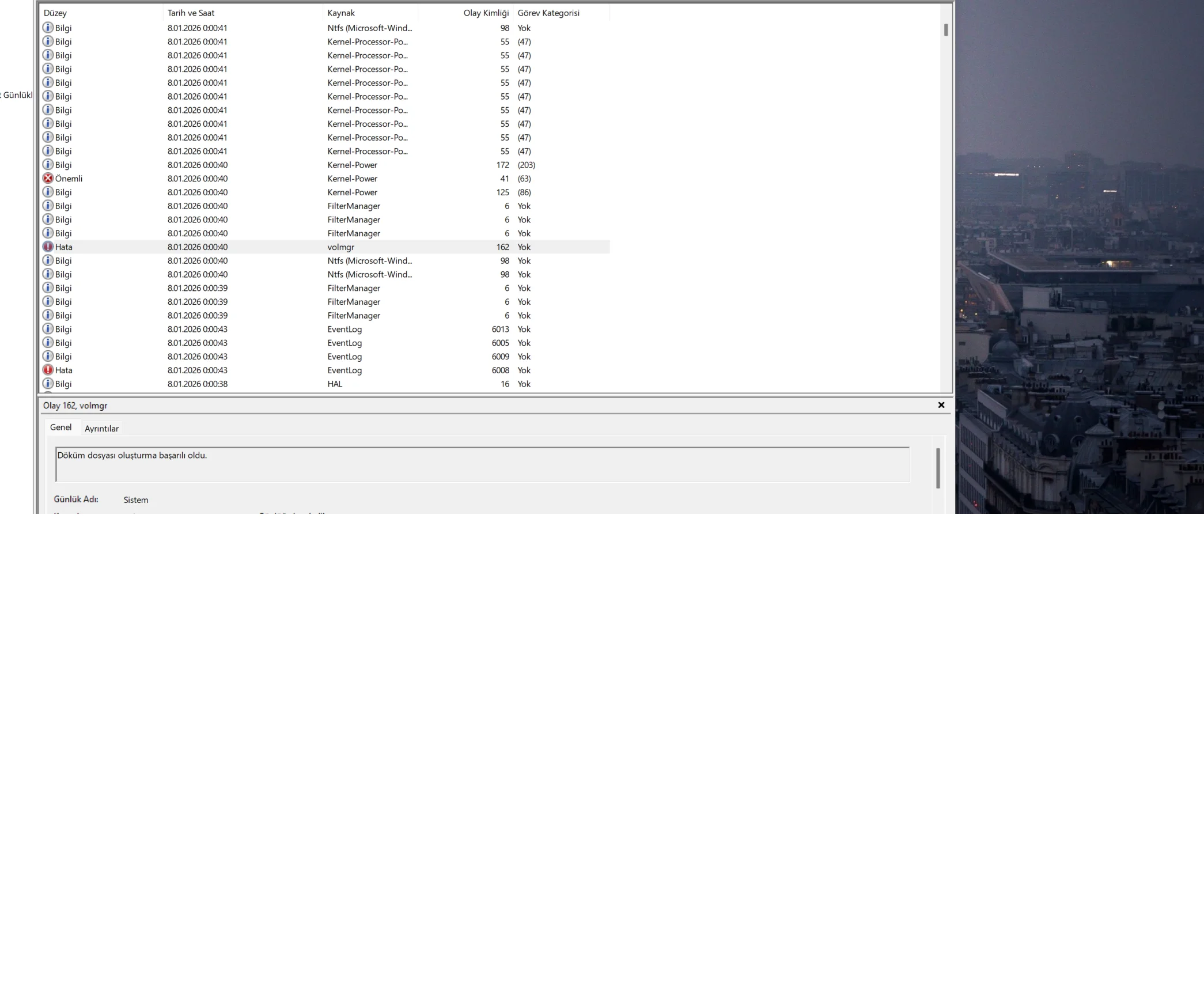

Volmgr hatası win 11
Fersah
15 Ekim 2024
0
RAM 16 3600 xmp aktif dual 2x 8
SSD veya HDD modeli PNY CS3140 1 TB M.2 SSD
Ekran kartı MSI 6700 XT Dual OC gaming
Anakart Gigabyte b 550 DS3H rev 4 İşlemci Ryzen 5 5600
Birkaç haftadır bu şekilde garip hatalar alıyorum tarayıcı açıkken gerçekleşiyor son aldığım hatalar için yardım edebilir misiniz?
İşte Debug dosyam
Uyguladığım çözümler XMP kapatmak, MPO kapatmak, TDR değiştirmek, DDU ile GPU driver tekrar kurmak, DISM Online ile repairler, SFC komutu, Windows ISO'su ile repair
Windows, BIOS, chipset AMD GPU her şey güncel
bu da debug dosyam
    112 KB · Hit: 36
