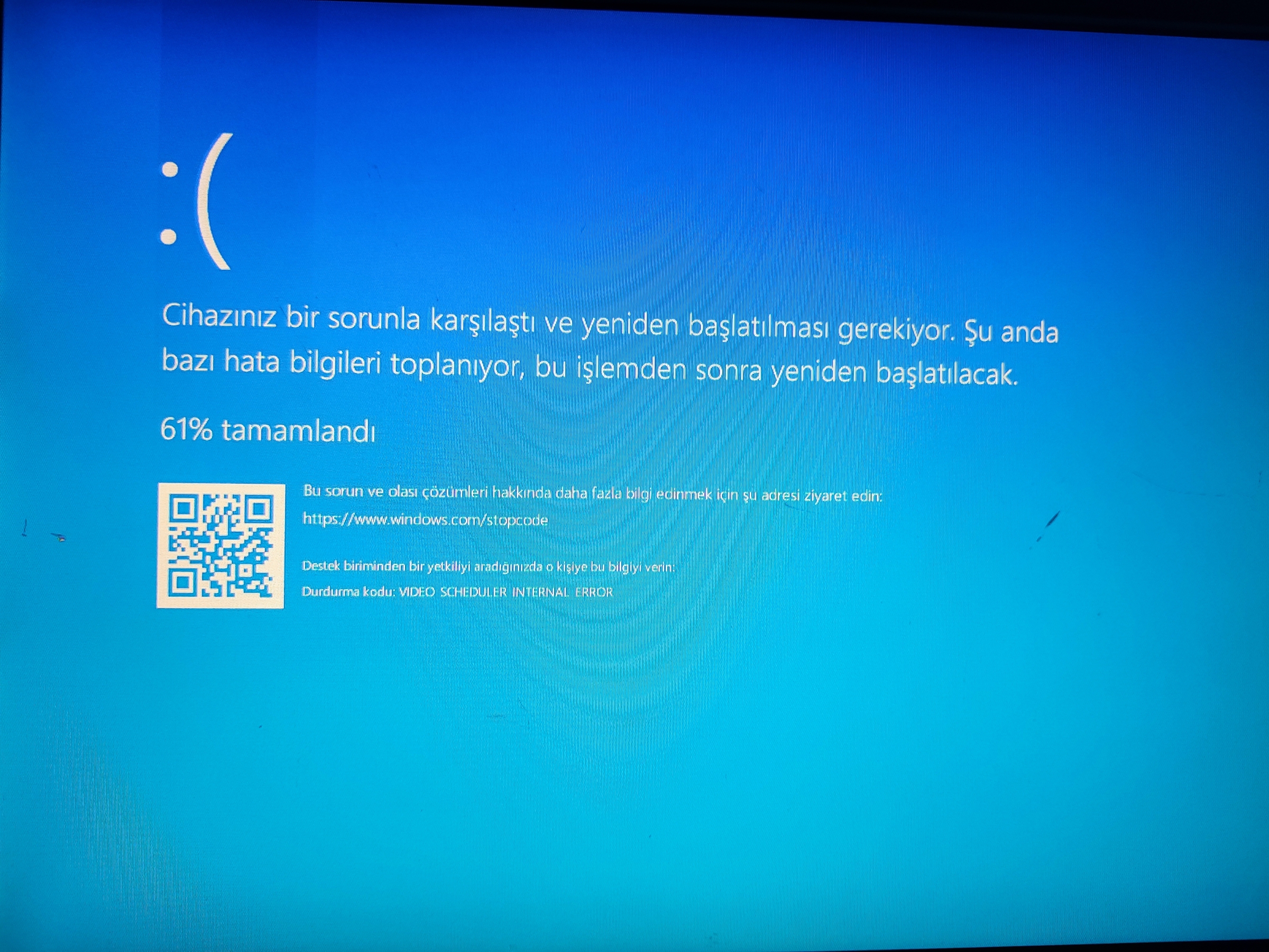

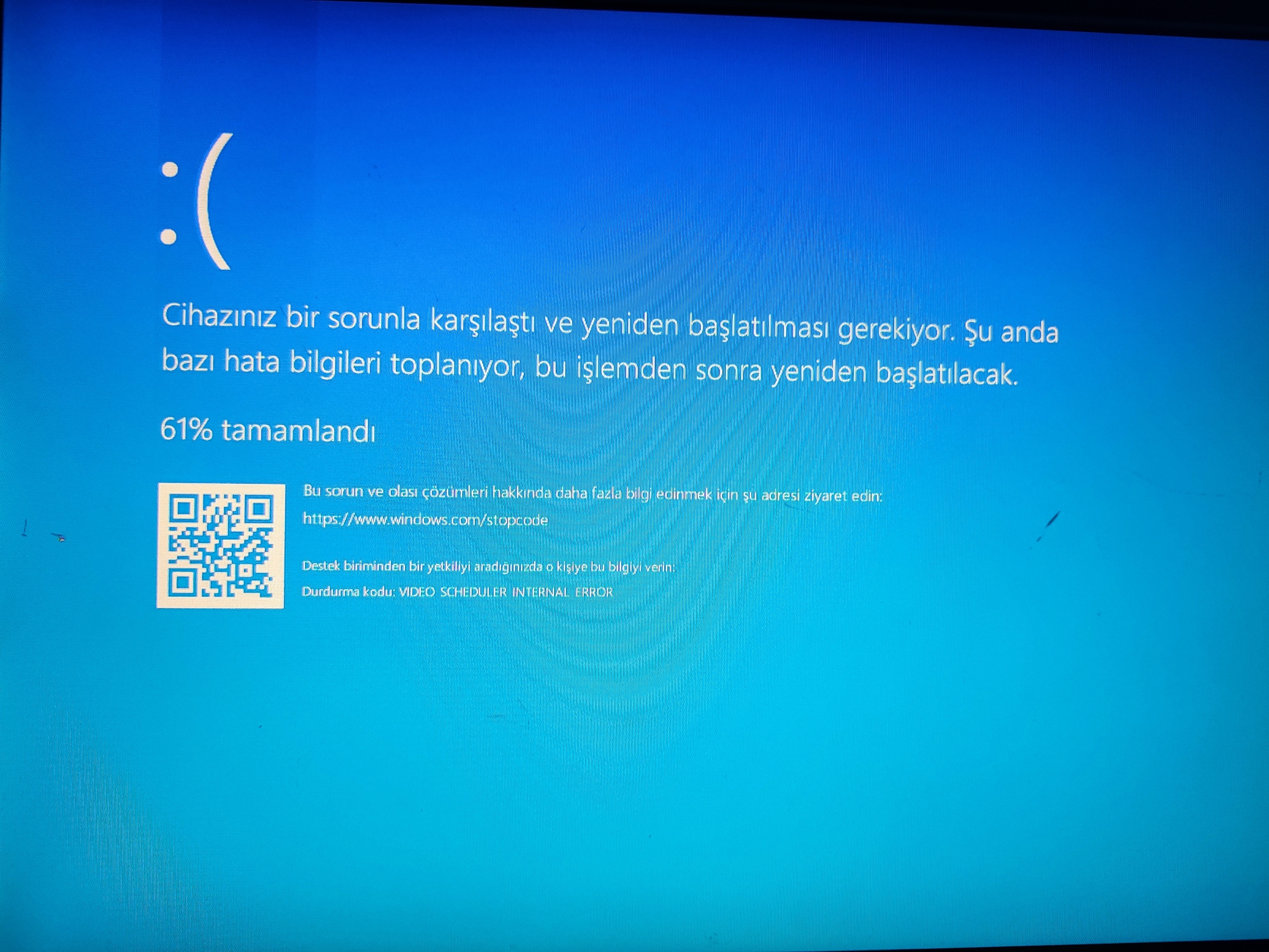

Bu iki mavi ekran hatasında da aynı şey oldu. Önce klavyedeki tuşlar başka kombinasyonu basmaya başladı. A basınca Æ başka tuşlara basınca onedrive ayarlar vs açlıyordu. Klavyeyi çıkardım dokunmatik klavyeyi açamadım sağ tık geldiği gibi kayboluyordu. Ben de yeniden başlattım.

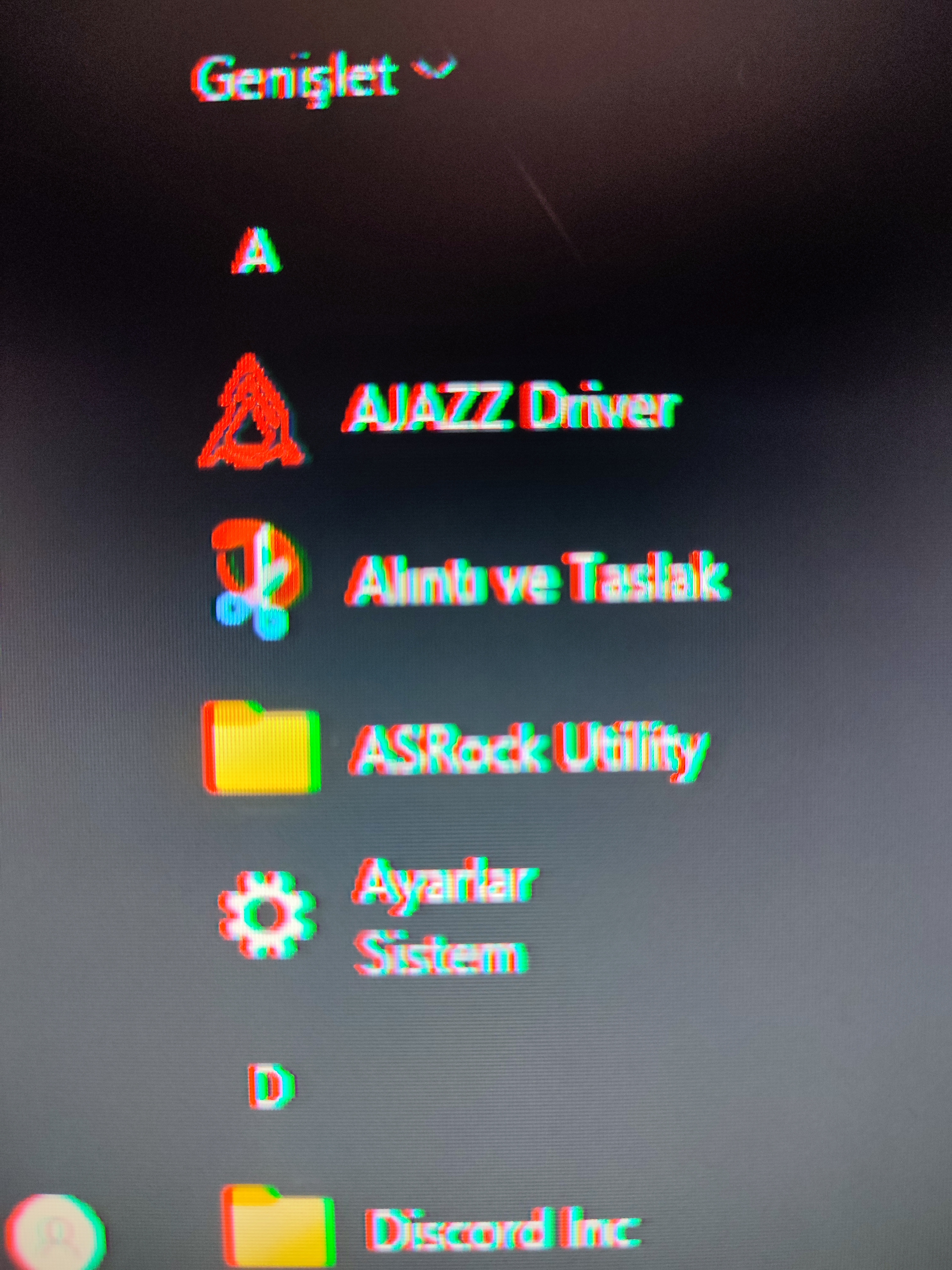

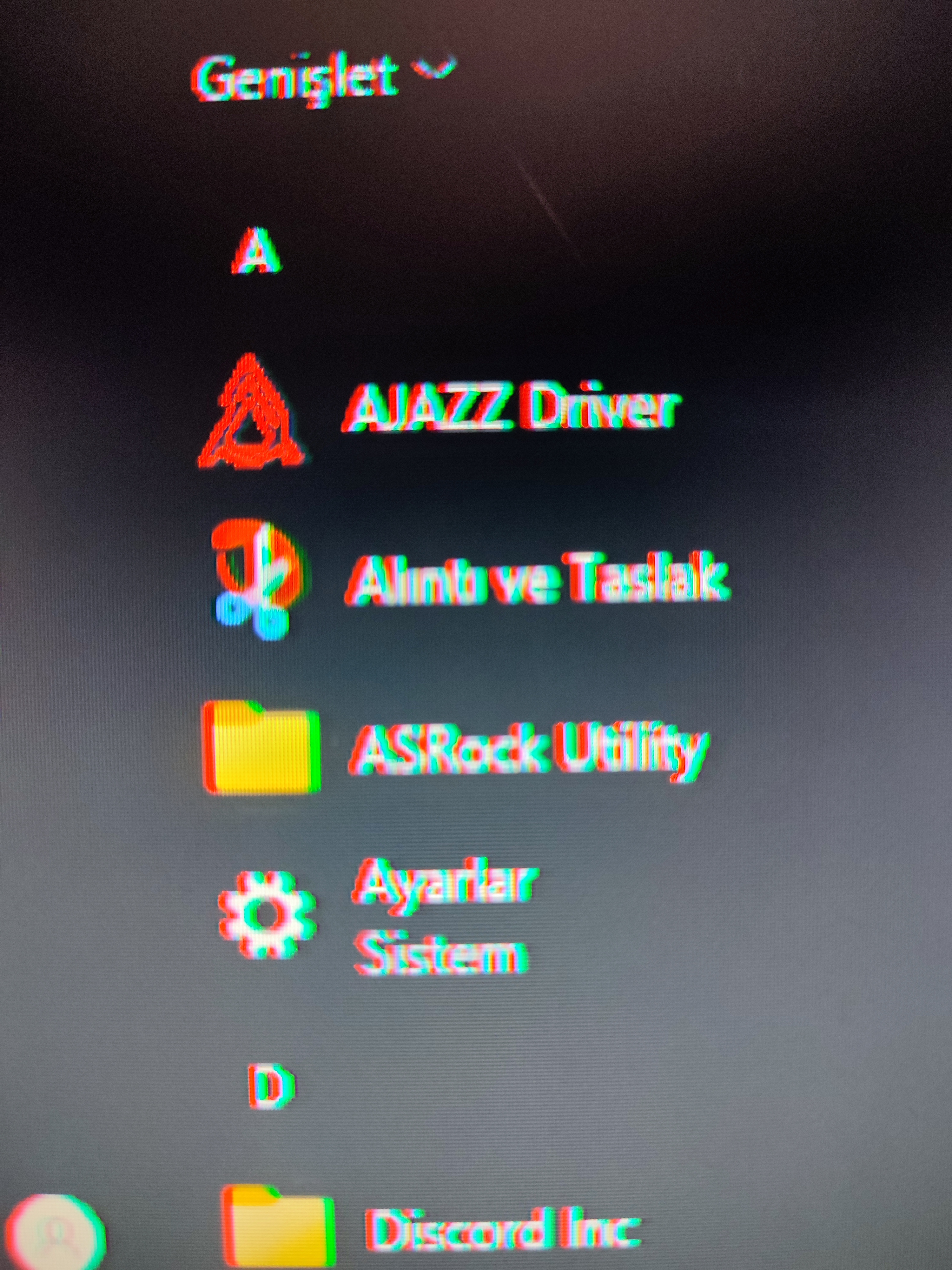

Yeniden başlatınca görüntü 3d film gibi olmuştu kenarlar kırmızı yeşil görünüyordu ve bulanıktı:
Tekrar yeniden başlat düğmesine bastığım gibi mavi ekran yedim.
Ekteki 2 minidump da aynı şekilde oluştu ve 3 gün arayla oluştu. Problem nedir?
