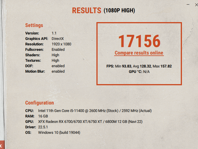

sonra https://benchmark.unigine.com/superposition benchmark yaparız ekran kartın olması gerektiği gibi skor veriyor mu psu olacağını sanmıyorum 550w ile hayli hayli yetiyor 1440p de

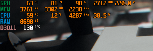

gta 5 kullanımları çok yüksek olmuyor bir de 1080p kullanıyorsunuz ama işlemci 3788mhz 4400mhz turbo var hep bu hızlarda mı takılıyor yoksa ss mi denk geldi bir de sen benchmark test yap

tamamdır attığınızı indiriyorum forza 4 max ayar testleri bu şekil

Directx 1080p High da ki aldığım değerleri atıyorum

işlemcide 4397 mghz leri gördüm yani o yandan sıkıntı yok

skor normal bir sıkıntı yok çoğunlukla işlemcin darboğaz yapıyor ben ryzen 5 3600 1080p darboğaz yiyordum r5 5600 yapıp 2k geçtim

olsa da bu kadar fazla fps düşürmesine neden olmaz.
