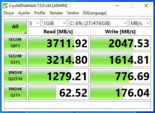

Aynı SSD'yi Mehmet alıp test yapmıştı, sonucu aşağıdaki gibiydi.
Sana başta da dediğimiz gibi "Arka plandaki uygulamaları kapatman gerekiyor"
Oynamadığın halde arka planda Valorant uygulamasının çalışmasına gerek yok.
Gereksiz her şeyi kapat, testi öyle yap. Ona göre bir şey söyleyelim.

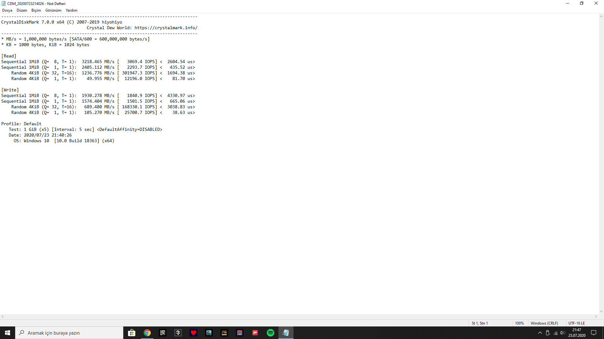

Vallaha her şeyi kapattım son sonuç budur: İlk satırı test ettim sadece. İlk satırda sorun varsa gerisinin önemli olduğunu düşünmüyorum.
Testin birinde okuma hızı 2100, diğerinde 3200
Yazma hızı da birinde 250, diğerinde 1750
Yaptığın testlerin düzgün olmadığını düşünüyorum.
Haklısın benim hatamdı ama sana onun farkını söyliyeyim. Güvenlik duvarını kapattım,riot vanguardı kapattım. Kulaklık ve farenin yazılımını kapattım. Evet bunlar kapatılması gerek ama aynı testi arkadaşımda Adata 480gb ssd sinde yaptım test sonucu mükemmeldi ve kapattığım tek şey oyundu. Ben ise şimdi windows gezginine kadar kapattım tüm uygulamalar kapandı böyle sadece test açıktı. Testi yaptım sonra pc yi geri açtım size sonuçları yazılı göstereyim. Yazılı kaydetti çünkü. SSD sağlık %100 sıcaklık sabit 40 derece. SSd soğutucu bloğu yani üzerine çıkartma gibi yapıştırdığımız şeyi ben yapıştırmadım ama bunun bu kadar sorun teşkil etmemesi lazım.(İlk defa araştırma gereği duymadım ve babamında çıkartmadır herhalde dediği için kasama yapıştırdım.) Yazma hızı 1 gb düşük.
Kapatıcak başka bir şey kalmadı hocam.
