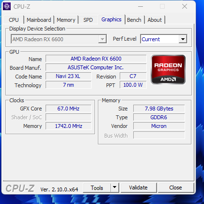

Merhabalar herkese,
Bilgisayarım yayın yaparken aynı zamanda kayıtta aldığım için çoğunlukla zorluyor epey bi sağlam şekilde kasıyor, oynadığım oyundaki sesle beraber bir kasma oluyor ve bu kasma bilgisayarı kitliyor kapatıp açmak zorunda kalıyorum. Zamanında buranın sayesinde almıştım şimdi de yardımlarınızı bekliyorum.
Bilgisayarımın özelliklerini ekliyorum yardımcı olanlara şimdiden teşekkür ederim.
Yeni bir kasa alma gibi bir durumum yok açıkcası parça parça bir şeyleri yükseltmek benim için daha iyi olur.
yani sizin fikriniz ilk hangi parçayı değiştirirsem ve yanına bir şey daha ekleyip değiştirirsem o kasmadan kurtulurum.
alacağım ürün linkini paylaşırsanız ordan gidip temin edebilirim.
Herkese çok teşekkürler.

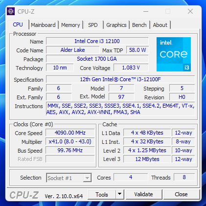

Bütçe yeterse 13600k işlemci alın.

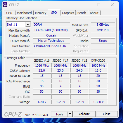

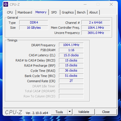

oyunlar bir miktar işlemci ağırlıklı , acaba ryzen bir işlemci ve anakarta mı geçseniz. Kartta rx 6700 e yükseltilebilir. Birde ram 3200 mhz de mi çalışıyor bir kontrol edin 1600 ibaresinin anlamını anlamadım.
şuan o şekilde bir değişiklik yapma gibi bir durumum yok maalesef, bende bilmiyorum ancak akşam üzeri kontrol edebiliri yada şöyle mesela işlemcim i3 12100 ya onu i7 12700kf ye çevirsem birde sıvı soğutma alıp onunla desteklesem olur mu?
ekran kartı zayıf kalır öylede , i5 12400f alıp stok soğutucu ile kullansanız , ekran kartını da satıp 2. elde rx 6700 , rx 6700 xt veya alternatif bir nvidia ekran kartına geçmek daha doğru olur gibi. Nvidia brodcast yazılımları yayıncılar için oldukça avantajlı oluyor.
işte ilk başta yayıncılık yoktu piyasada sonra vakit kaldıkça başladım şu anda devam ediyorum. Ekran kartında şuan ki gibi kasma olmayacaksa benim yazdığımı alsam şuanlık idare eder mi ? Sizin söylediklerinizi de bir sonraki sefere yapsam yani açıkçası elime para geçince sizin dediğiniz gibi nvidia ekran kartına geçsem i7 soğutucu ve sizin dediğiniz ekran kartı mantıklı olur mu ? affedin yoruyorum sizi
yani sonradan kartı kesin güncellerim diyorsan geç i7 ne diyeyim sana kalmış :D

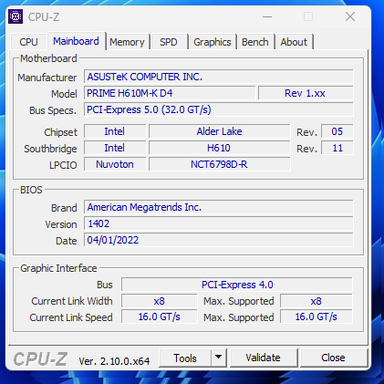

Bütçe kısıtlı sanırsam ilk etap işlemciyi yükseltin fakat i7 ye geçerseniz soğutucu şart olacak ayrıca H serisi anakart ile i7 nin tam performansını alamayabilirsiniz parçaları satıp üstüne bir miktar para ekleyip ryzen ailesine geçerseniz daha mantıklı olabilir anakart ciddi bir fark yaratıyor kendim deneyimledim sağlam bir anakartla ciddi farklar oluşabiliyor
