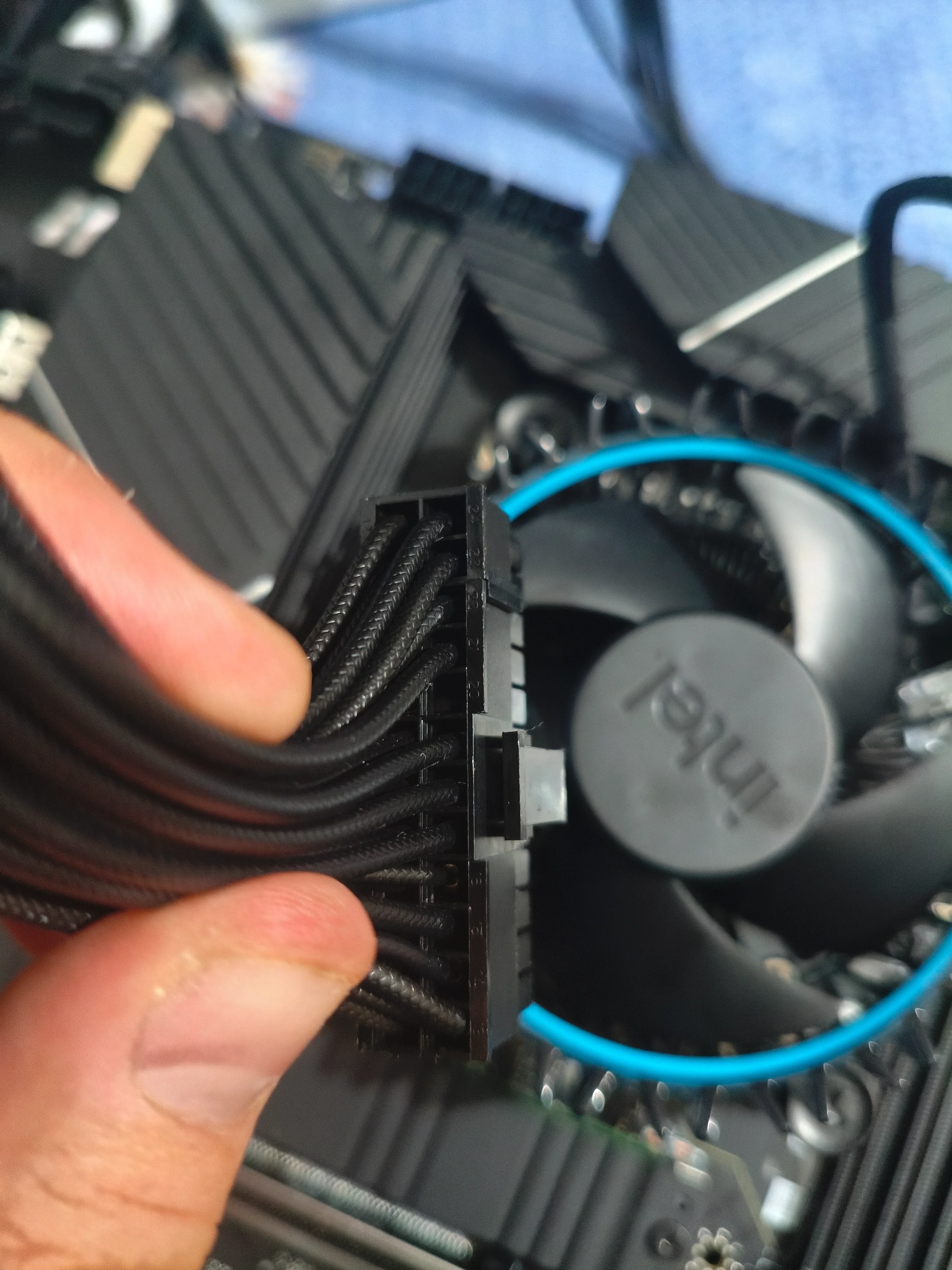

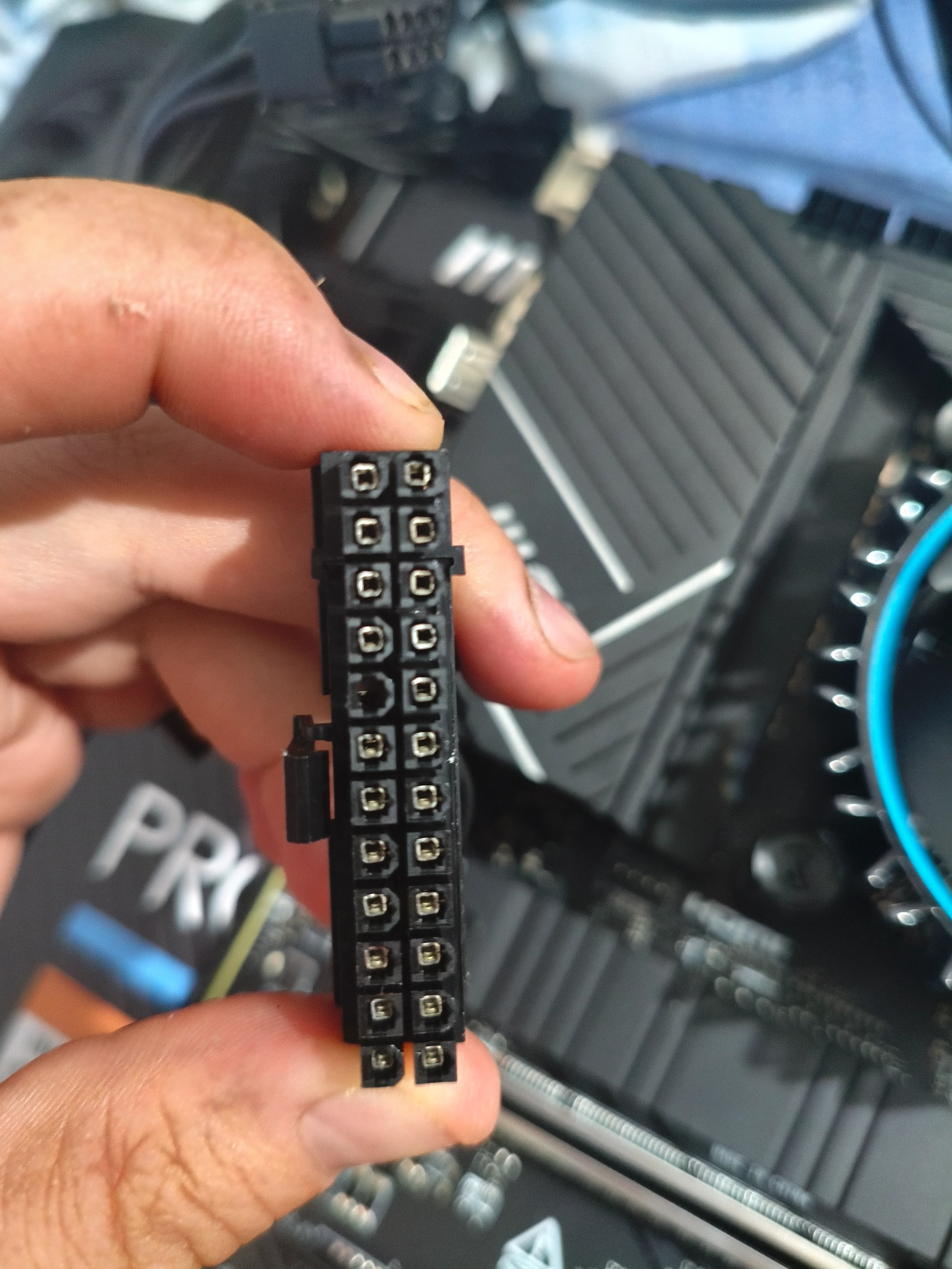

Arkadaşlar Merhabalar, Yeni bi Sistem Topluyorum. Bütün Bağlantıları Yaptım. Doğru da Yaptığımı Düşünüyorum. YouTube Üzerinden Falan da İzleyerek Yaptım Çünkü. Ancak Power Tuşuna Bastıktan Sonra Fanların Işıkları Yanıyor, 2-3 Saniye Sürmeden Geri Kapanıyor PC. Tekrar Bağlantıları Söktüm ve 24 Pin Olan Güç Kablosunda 1 Pin Eksik Görüntülerde de Var. Acaba Hepsi mı Böyle, Yoksa PSU Sorunlu mu? Çok Ekstra bı Bilgim Yok Çünkü.

24pin kablosu normal. PSU kablosunu duvardan söküp güç tuşuna 10-15 saniye basılı tutun. Güç tuşu takılı kalıyor olabilir. Anakart üzerindeki pinden başlatmayı deneyin. 2 ram varsa ramlerden birini tek tek farklı slotlara takarak deneyin. Bir yerde kısa devre olabilir, anakartı kasadan sökerek uzay montaj çalıştırmayı deneyin. Bir de parçalarınızı yazabilir misiniz?

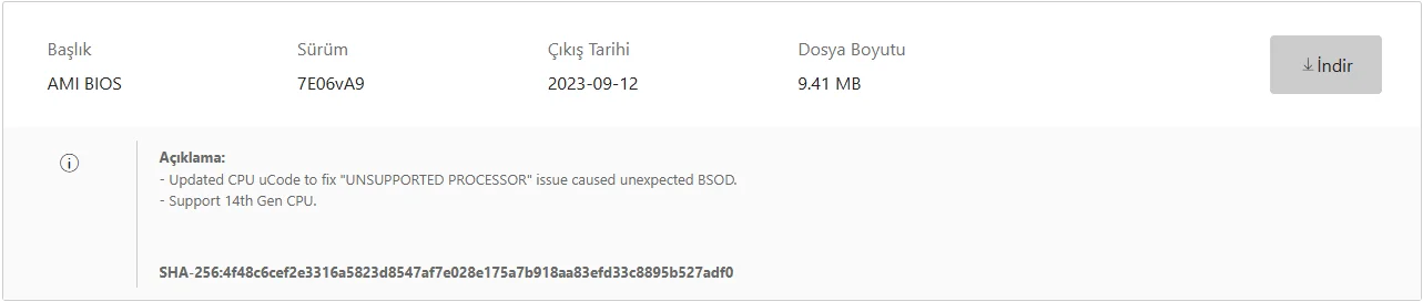

BIOS eskiyse de açılmaz sistem. Kusura bakmayın ilk yazmam gereken şeyi atlamışım. Anakart BIOS sürümü 7E06vA9'dan eskiyse açılmaması normal.

sitesinden baktım Q flash var anakartınızda açmadan bios yüklenir
