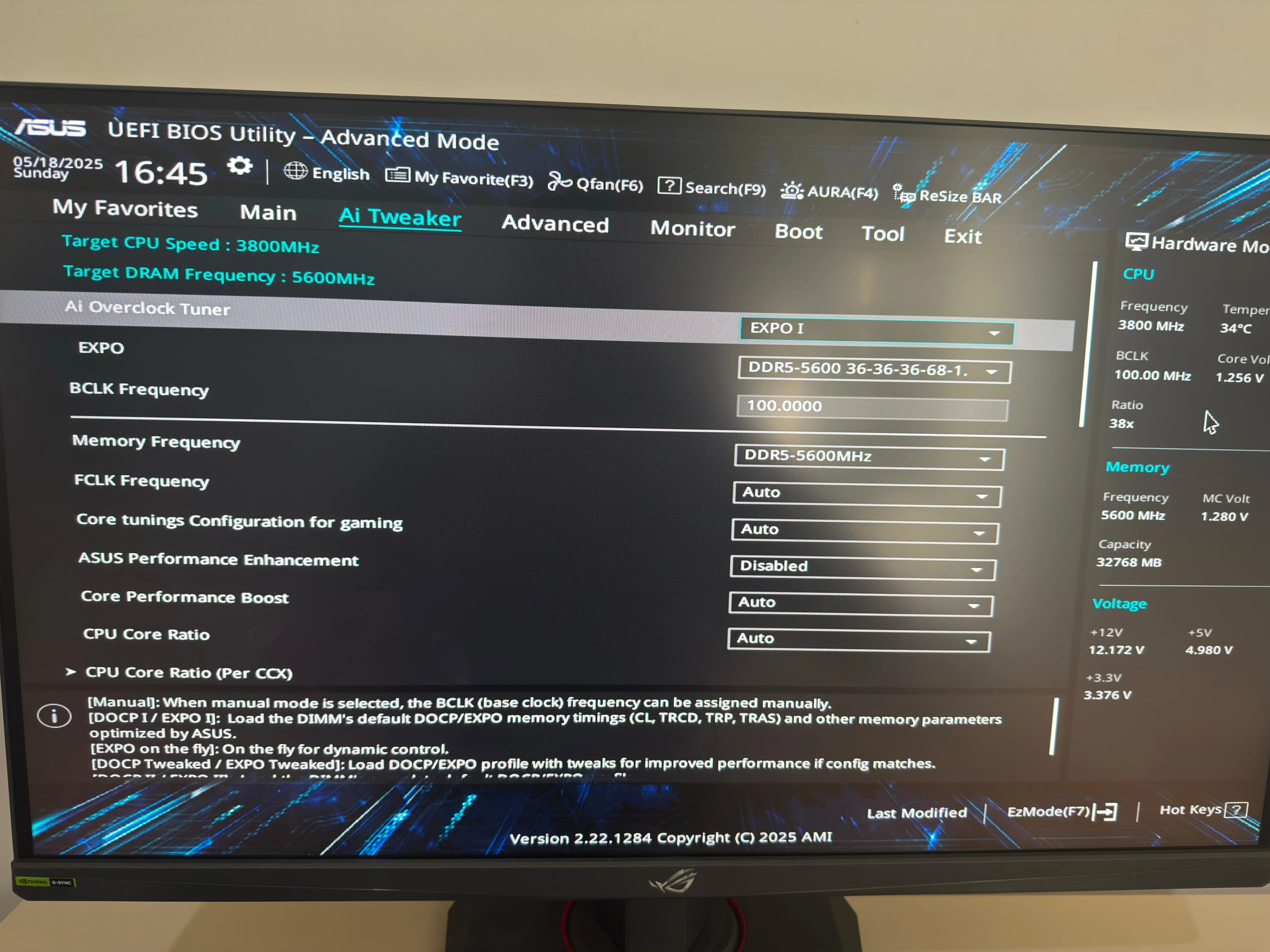

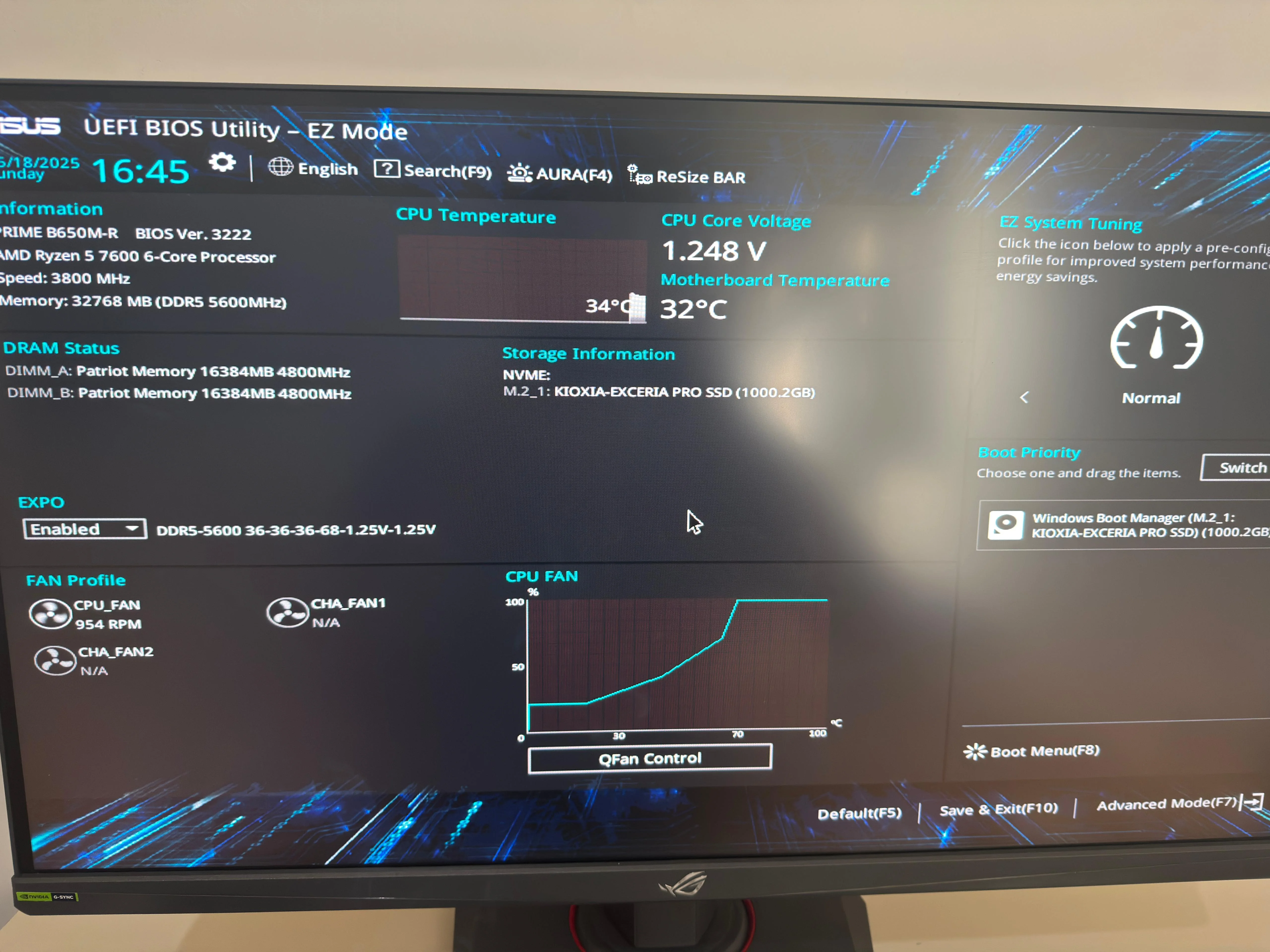

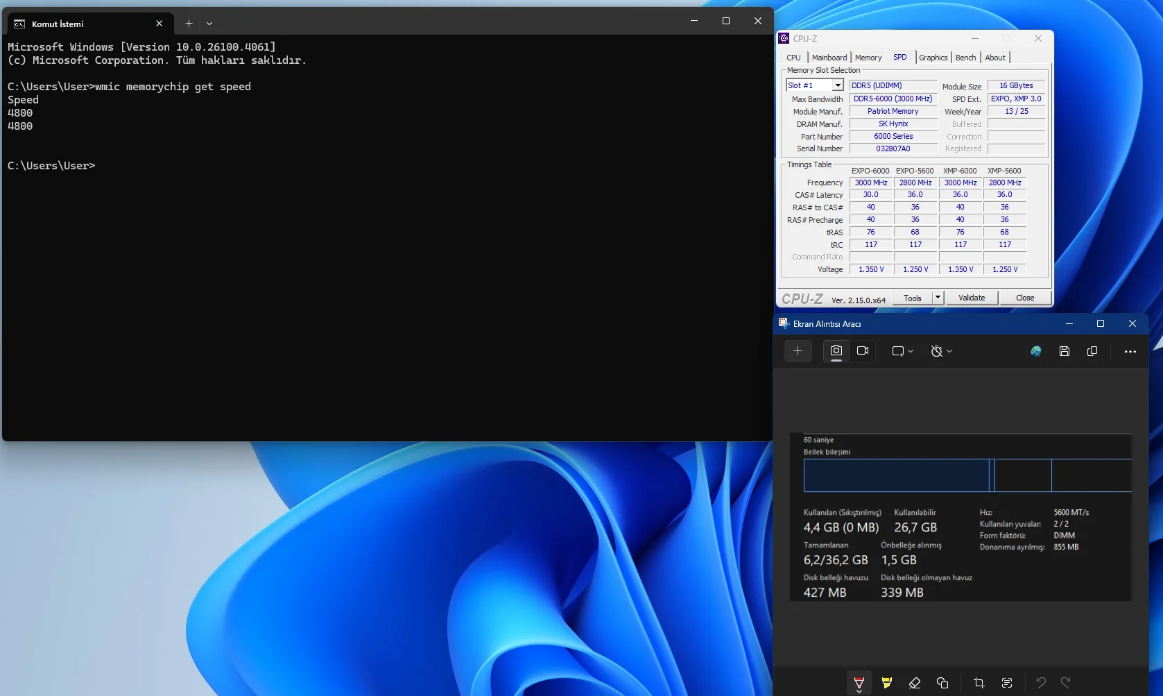

Hocam selamlar, bugün vaktim olabildi. Dediğinizi yaptım ancak bir tuhaflık var gibi. görselleri ekliyorum. Öncelikle biosta defaulta çekip kaydedip çıktım. Sonrasında sistem açıldı. Tekrar biosa girdim ve Expo 1 aktif ettim açıkçası 6000'e çekinip 5600 cl36 değerinde kaydedip çıktım. önyüklemesi 30-40 saniyeye kadar sürdü memory context ve power down auto modda iken. Sistem açıldı ancak kontrol ettiğimde her yerde değerler farklı gözüküyor. Görselleri ekliyorum. Mavi ekran yemekten biraz tırstığım için memory context ayarlarına henüz dokunmadım. O ayarı açınca mavi ekran yemiştim. Yorumunuzu merakla bekliyorum hocam.
Hocam BIOS'u sıfırlayıp kaydedip çık. Ondan sonra BIOS'a gir. BIOS'a girdikten sonra sadece EXPO'yu Enabled konuma getirip kaydedip çık. Başka hiçbir şeye dokunma.
Evet dediğiniz gibi yaptım hocam bios süresi biraz gecikiyor ancak çok sorun değil, memory context tarafına dokunmak istemiyorum dediğim gibi mavi ekrandan tırstım biraz :D Uzun süre laptop kullandıktan sonra yeni masaüstüne geçtim çok yabancıyım bu konulara kusura bakmayın, yardımlarınız için teşekkür ederim.
