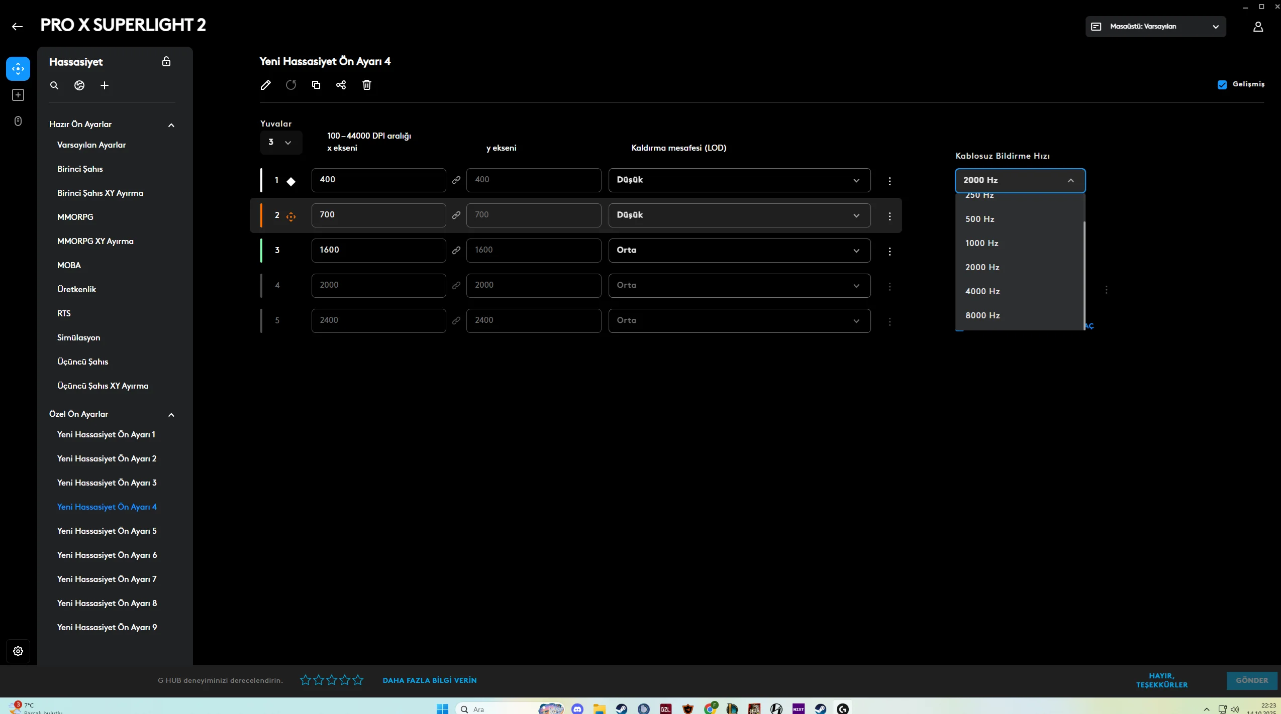

Yeni sistemde pc anlık droplar yapıyor YARDIM
evet ghub üzerinden

hocam sorun şu an tam olarak masaüstünde imleci oynatırken imlecin bir anda diğer tarafa geçmesi yani geçişin olmaması ışınlanıyor gibi diyebilirim bu tamam aşırı sorun olarak görmeyebilirim ama oyunlarda fps drop yaşıyorum anlık düşüşler stabilite yok denediğim oyunlar

buralarda Elden ringte mesela stabil 60 fps almam gerekirken 50 lere kadar düşüyor outlastta da sistemi benden daha düşük arkadaşım benden daha yüksek fps alıyor ve sabit alıyor bu durumdan baya rahatsızım
