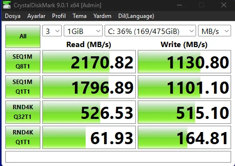

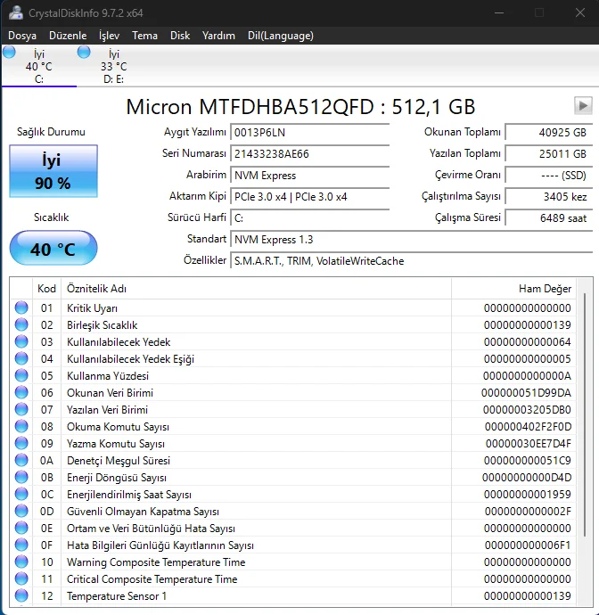

Ssd kaynaklı olabilir ssd kaç yıllık,CrystalDiskMark ve CrystalDiskInfo indirip ssd yi test et ve sonuçları buraya at
