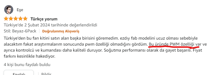

Aşağıdaki fanı aldım yeni elime ulaştı 1 ay oldu neredeyse. HUB'dan gelen PWM kabloyu anakarttaki Sysfan1 girişine takıyorum ama ne oluyorsa fanlar son hızda dönüyor ve BİOS ekranında kontrol ettiğimde Sysfan1 aktif gibi gözükmüyor. Sadece CPU hızı ayarlanabilir gözüküyor.
Sebebi nedir bilgisi olan tüm arkadaşlarımı sorunu çözmeye bilgilendirmeye davet ediyorum. Tşk.

yorumlarda var demişler ama teknik bir bilgim yok

Hocam yorumlarda PWM var demiş arkadaşın biri, PWM bağlantısını taktıktan sonra acaba kumanda üzerinden hub'u devre dışı bırakmak mı gerek?
