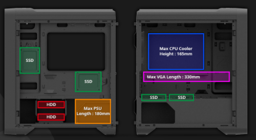

Toplam 4 adet SSD, 2 adet HDD desteği var. 2 tanesi arkaya, 2 tanesi PSU cover bölmesi üzerine konabiliyor.
Ekran kartı desteği 330 MM, işlemci soğutucu desteği ise 165 MM. Micro ATX boyutlarında bir kasa için ikisi de gayet iyi MM'ye sahipler. Ancak ekran kartı ve işlemcinizin yüksekliğine ne olursa olsun mutlaka bakın, ona göre tercih ediniz.

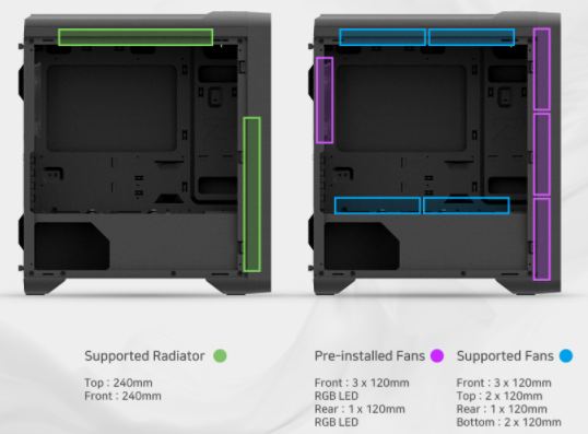

Ürün toplam 4 adet fan ile gelmekte. FRGB fanlara sahip N5 MF modeli gibi. Ekstra takmak isterseniz 4 tane daha ilave 120 MM fan takabilirsiniz. Yalnız 2 tane fan PSU cover bölmesi üzerinde, yani ya fandan feragat edeceksiniz, ya da SSD'den. Böyle kötü bir seçenek olmuş.
Ek olarak, kasanın üstü ve ön paneli 240 MM sıvı soğutma desteğine sahip.

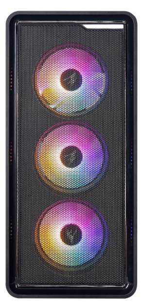

Full mesh bir panele sahip.

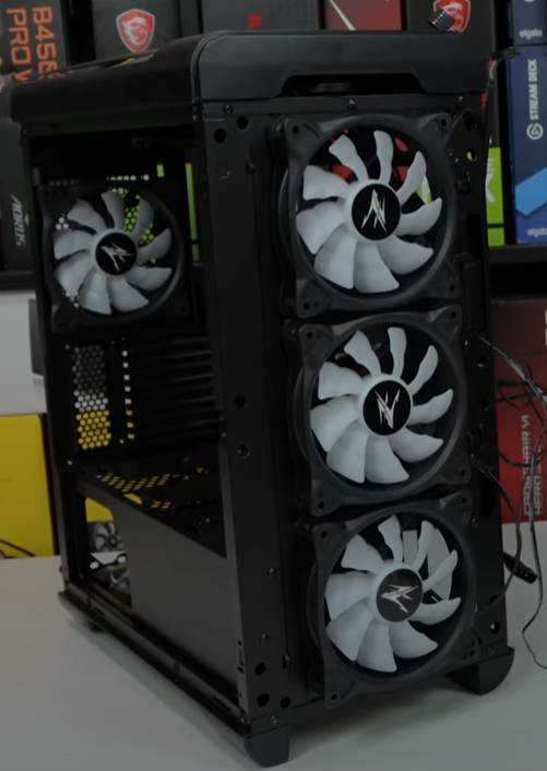

LED'leri kapalıyken bu şekilde gözüküyor ön paneli;

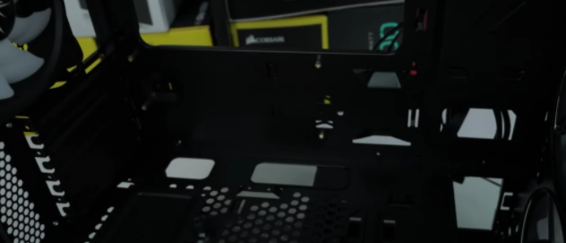

Ön panel sökülüyken bu şekilde gözüküyor;

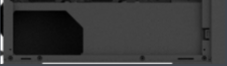

PSU cover bölmesinin yüzeyi;

PSU bölmesi 180 MM'ye kadar destekliyor.

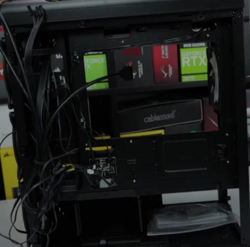

Kasanın kablolamasına gelecek olursak;
CPU güç girişi için yukarıda boşluk var, bazı kasalarda burada bu bölme bulunmuyor.
PSU cover üzerinde de ön panel port bağlantıları için yeterli sayıda tünel var.

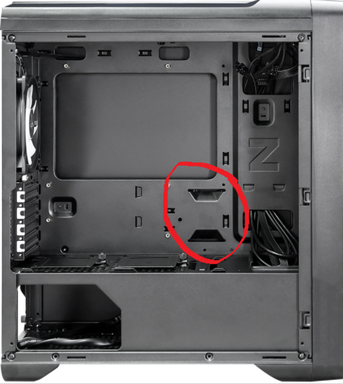

Şu alanı çözemedim, burası kablo tüneli mi yoksa tasarım gereği mi öyle bir şey yapılmış anlamadım. Kablo tüneliyse de 24 pin güç girişi oradan geçeceğini sanmıyorum, yukarıdan dolandırmak gerekiyor.

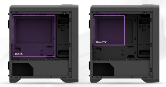

Ürünümüz Micro ATX boyutlarında bir kasadır.

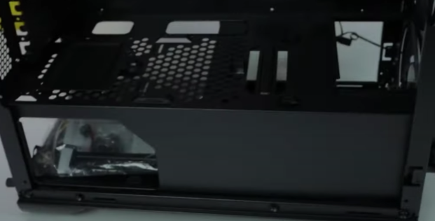

PSU cover bölmesinde PSU'nun gözükmesi için bölme yapmışlar. Güzel bir detay, bazı PSU'lar RGB'ye sahip olduğundan bu bölmede gözükecektir.

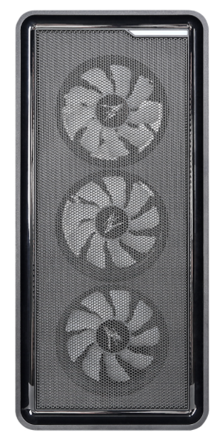

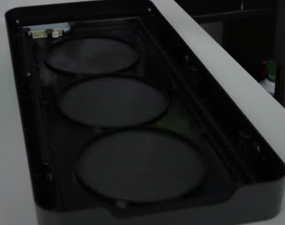

Ön panel parçası bu şekilde;
Ön panelde toz filtresi yok sanırım, fanların çakıştığı yere mesh tasarım yapılmış. Ne olursa olsun, toz filtresi olması daha iyi oluyor. Temizlik açısından daha kolay. Eksi bir unsur.

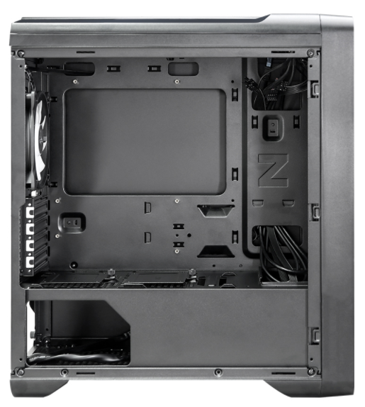

- Micro ATX bir kasa olduğundan, mATX ve mini ITX anakart desteği var, E-ATX ve ATX anakart takamazsınız maalesef.
