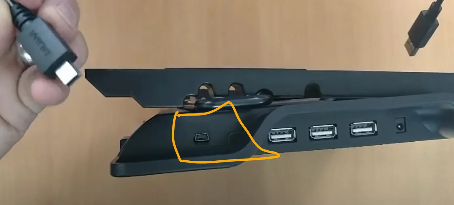

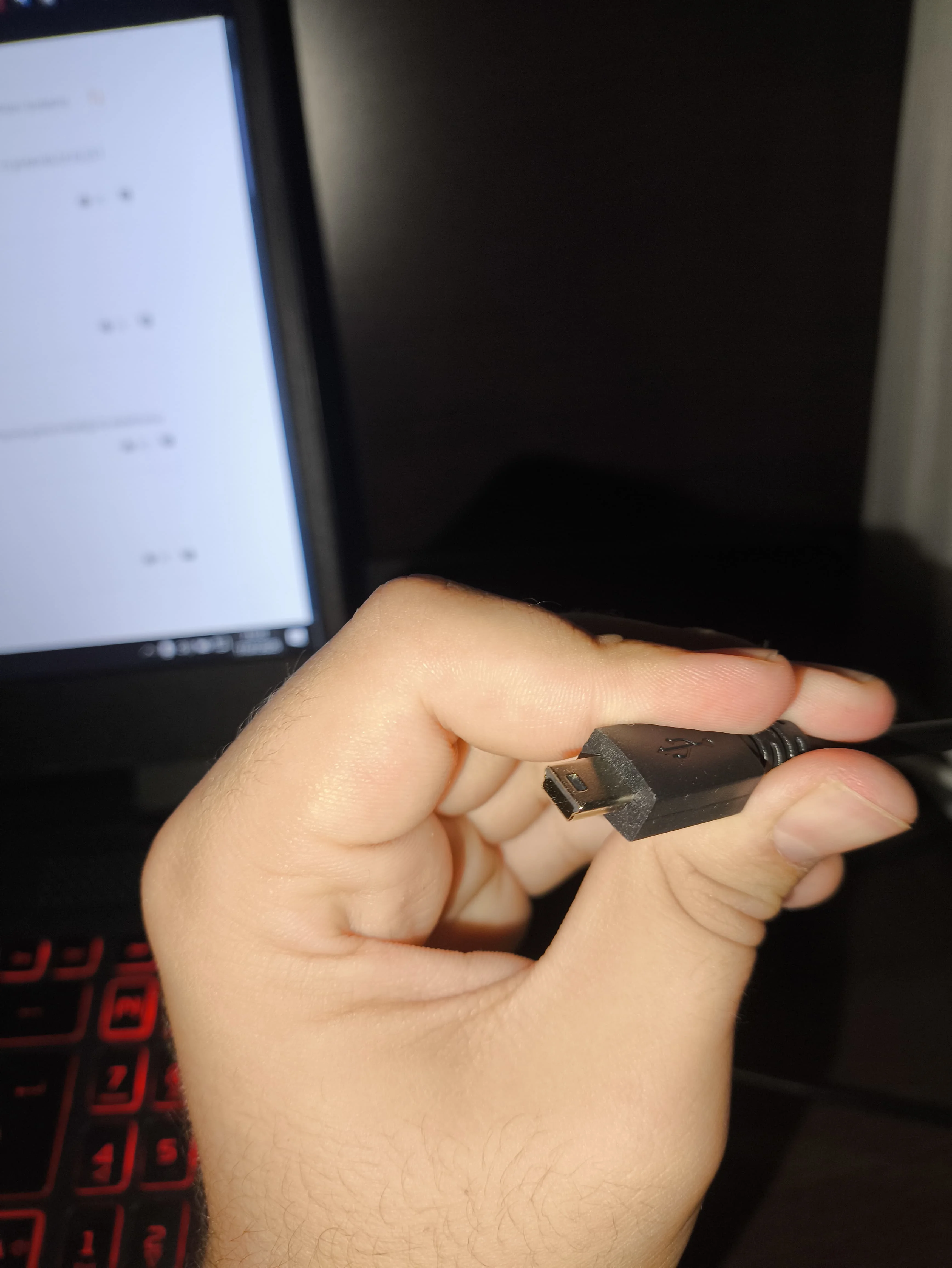

Arkadaşlar bu ürünü aldım (maalesef) hiçbir halta yaradığı yok da uyumsuz kablo göndermişler ve o girişin ne olduğunu hiçbir yerde bulamıyorum, uyumlu adaptör de bulamıyorum çevrede adaptörü yaptırabileceğim bir elektrikçi de yok bana yardımcı olur musunuz ayrıca garanti işe yarayan 17 inç laptop uyumlu soğutucu öneriniz varsa lütfen belirtin hemen iade edeyim

ismi mini usb. aslında bulman epey kolay. Ama onun yerine usb to usb kablo almanı tavsiye ederim. Laptop soğutucuların güç için kullandıkları USB girişini laptopta kullanmanızı tavsiye etmiyorum bu arada. Ben şarj aletine bağlı kullanıyordum. Laptop'tan ani fazla güç çekebiliyorlar ve özellikle kulaklıkta cızırtı falan yapabiliyor.

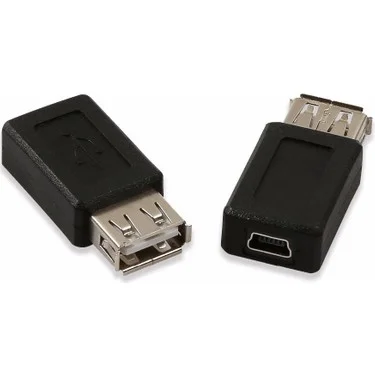

ekteki gibi bişey kullanabilirsin adaptöre ihtiyacın kalmaz.

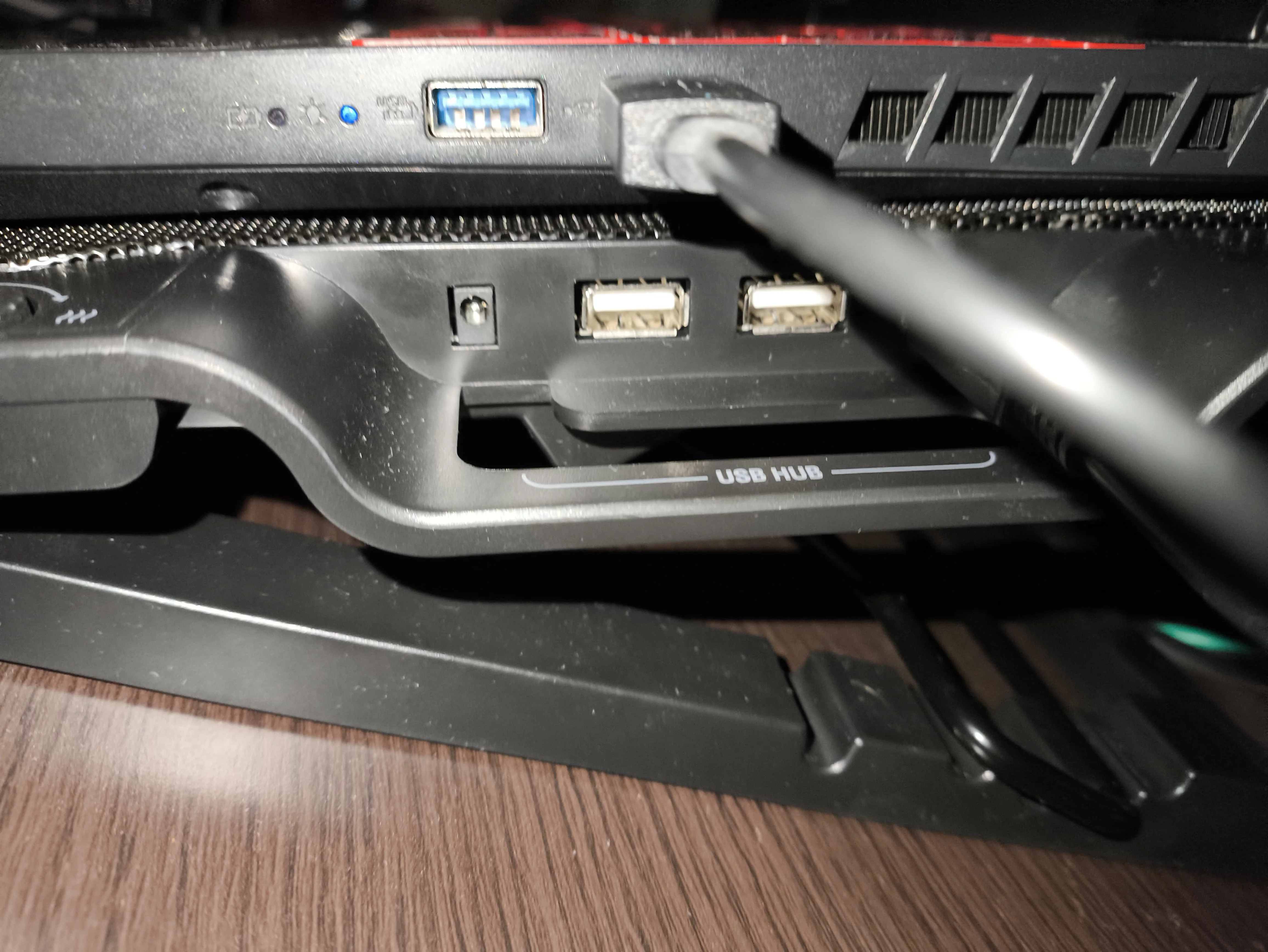

hayır hocam zaten usb a-a şeklinde takarak kullanıyorum ama 2 usbden güç alıyormuş ben o içinde yuvarlak delik olanı diyorum
Kral o ucu soğtucudaki
Buraya taktın mı?
Bilgisayardaki iki usbye takıyorsun sonra buraya takıyorsun. Bilgisayardan kaybettiğin usb ler içindeki fotodaki kısmı kullanıyosun. Çoklayıcı görevi görüyo.

AAAAAAAAAAAAA peki diğeri neye yarıyor hocam 5v 3 amper adaptör falan takmak lazım diyorlar
O adaptör için. USB kullanmamak için. Bence bulabilirsen öyle bi adaptörle kullanmak daha mantıklı. Bu cihazlar bazen garip voltaj çekip usb girişine zarar verebiliyorlar. İki usb girişine takıyorsun ya biini data birini güç olarak kullanıyordur muhtemelen. Onları bi şarj aletine bağlayarak kullanabilirsin. Zalman kötü marka değil bu arada. Bunu değil ama farklı cihazlarını kullandım. İşe yarar ürünler üretir.

Adaptör girişinin adını bilmiyorum ama oraya uyacak adaptör bulman kolay, hatta evde varsa eski nokia şarj aleti bile uyar muhtemelen. Voltaji ayarlanabilen adaptörler var onlardaki girişler de olur muhtemelen. https://www.trendyol.com/axe-tools/...-cok-uclu-ayarli-kademeli-adaptor-p-810716451 şöyle bir şey bulman lazım. Bunu alma ama bu aletler 150 lira falan eder maksimum. Bi elektrik-elektronikçiden bulabilirsin.
