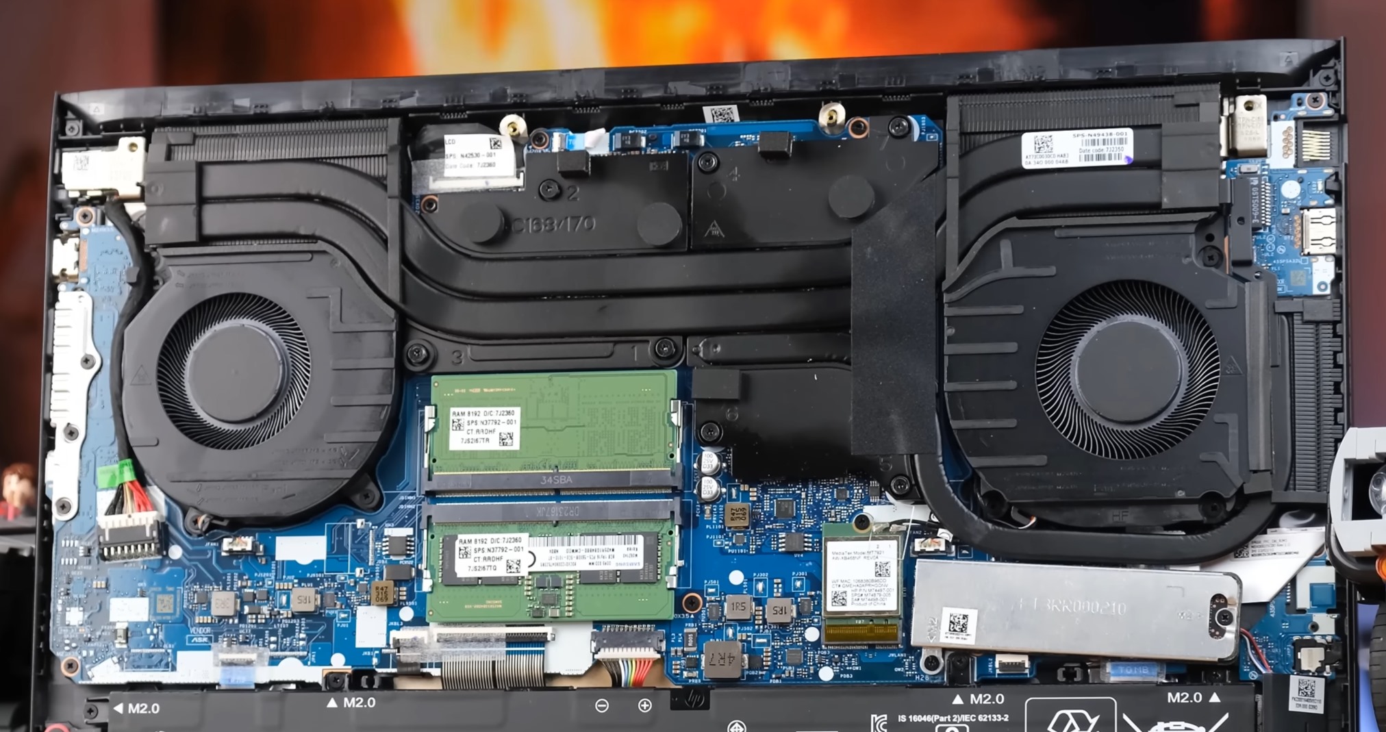

*Hp Victus 15 neden bu kadar kötü?
-Eklediğim fotoğrafta gördüğünüz üzere fanlar yan yana yani sıcak havanın akışı tek taraftan olduğu için verimsiz bir 2 fan oluyor ekstaradan alt mazgalları cok yetersiz halbuki Victus 16 da bulunan alt mazgallar daha geniş ve güzeldir hava alışı daha rahattır ekstaradan daha dar bir yapıya sahiptir.

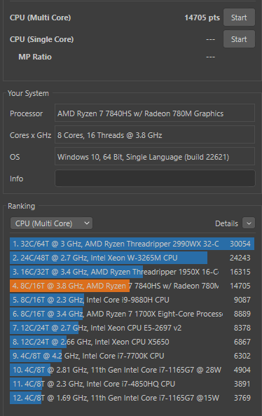

Ryzen 7 7840hs versiyonunda da throttle var mı?
Topunda var öyle diyeyim
