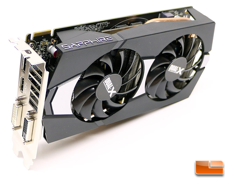

Sonrasında eve geldim ve R7 265 2 GB Ekran kartının fanlarını söktüm,Macununu temizledim.Macunu çok kalın sürülmüştü ve yalıtım yapmıyordu sanıyorum ki arızanın belli başlı sebeplerinden biri buydu. Her neyse sonrasında Fırınımı 180 Dereceye ayarlayıp kartı içine attım ve 5 10 dakika beklettikten sonra çıkarıp soğumaya bıraktım. Macununu yeniledim, fanını taktım ve sistemime monte edip driver kurulumunu beklemeye başladım veeee.... ÇALIŞTI! Bir yandan hem kartı 100 TL'ye aldığım için diğer yandan da kullandığım işlemci olan 2200g'nin grafik biriminden daha fazla fps alacağım için seviniyordum!
Kartın sistemimin içinde ki fotoğrafı;

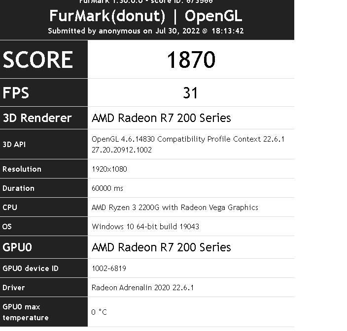

Hemen girip furmark testlerini yaptım. 1080p'de yaptığım testin sonuçları ise bu şekilde!
Ryzen 3 2200g'nin Vega 8 grafik birimiyle genshin impact'te Orta ayarlarda 25 30 FPS Alırken, bu kart, beni oyunun maximum sunduğu 60 FPS'e Sabitlemeyi başardı! (arada 55 56 olduğu oluyor tabii! :D )Alıntıyı görüntüle
