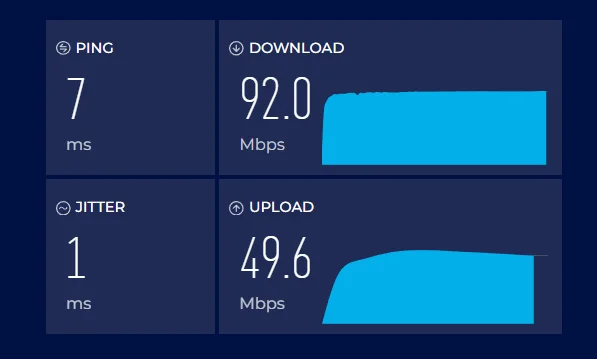

Gercekten yoruldum uzun suredir ugrasiyorum ne yaparsam yapayim turkcellden aldigim 1000 mbit internet bana 100 veriyor 10-20 kere aramisimdir bir cozum bulamadilar.
ethernet kablom cat6-biraz yirtik ama calisiyor
anakartim A620M-H
operatorum Turkcell bir yil once aradigimizda altyapinin oldugunu ve 1000mbit internet isteyip istemedigimizi sordular ben de isteriz dedim...
anakartim A620M-H

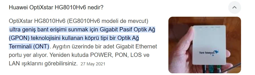

Hocam modemin arkasinda bir aygit var. biraz inceledim aygit bu (ustunde turkcell yazani). aygitta bi kablo bagli ethernet kablosuna benzeyen bir kablo ama uc kisimlari sari, bir ucu fotografini koydugum huawei aygita bagli diger ucu da modeme bagli. Aynen asagiya biraktigim gibi.
sanirim bu kucuk olan aygittaki port ile kabloyu bilgisayara takacagim.

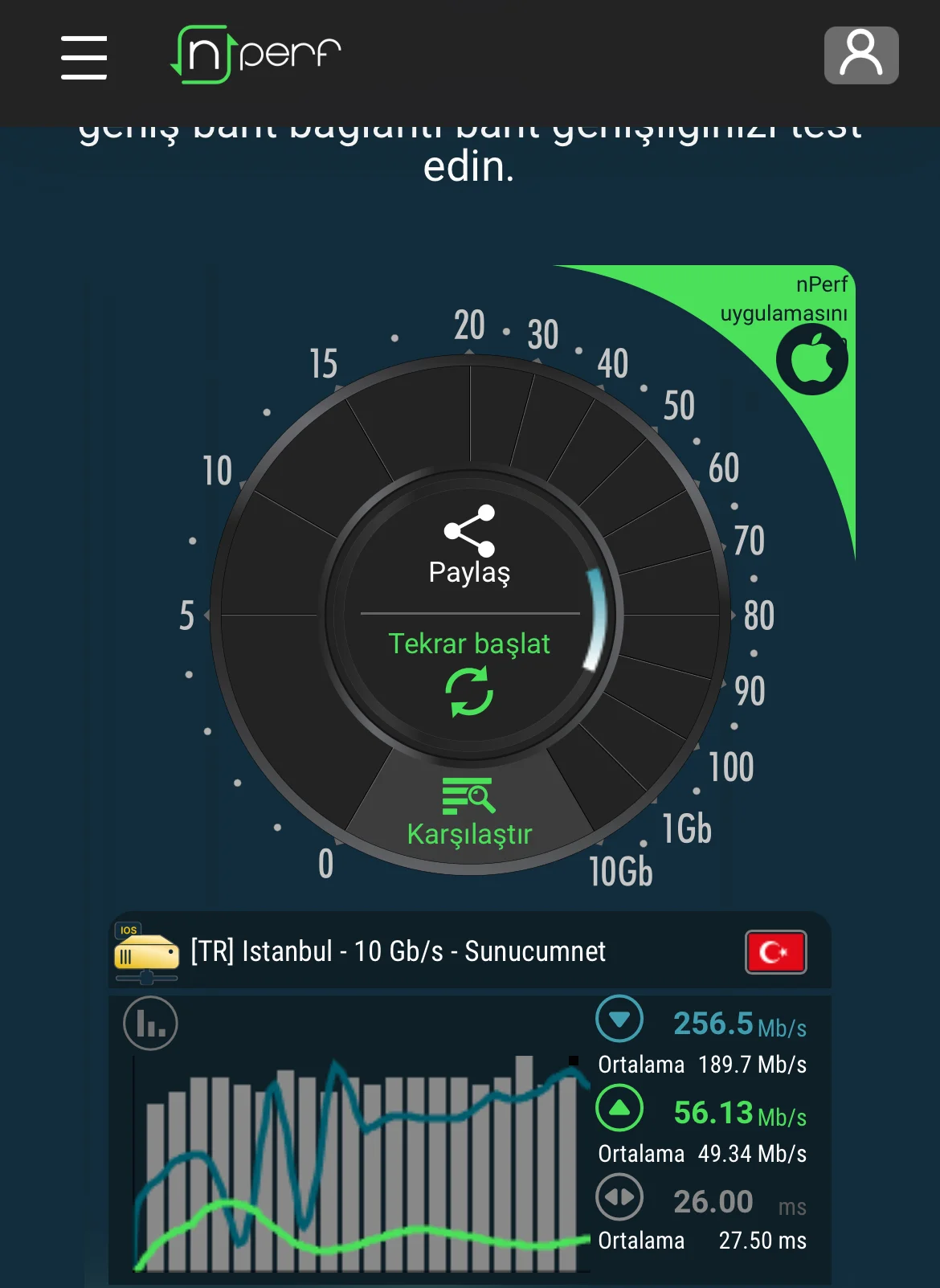

Modeme telefon ile 5ghz frekansı ile bağlandığında ne kadar hız alıyorsunuz
Nperf.com dan hız testi deneyin
350-200
bu da sonuç

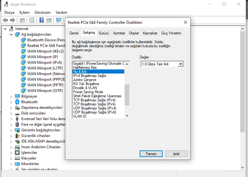

anakarta baktın mı kaç mbps destekliyor die çünkü sabit 100 alıyorsun bir yerde 100 e kısıtlayan donanım yada yazılım var gibi
birde internet arayüzüne girip bağlı cihazları filan aayarlayabiliyorsun belki ondandır

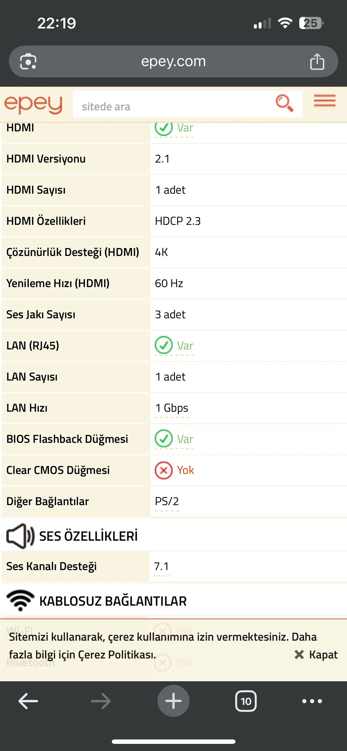

aynı modele baktım 1gbps yazıyor,100e kısıtlayan donanımım yok yani.yazılım da oldugunu sanmam sanırım en saglıklısı kabloyu değişmem
