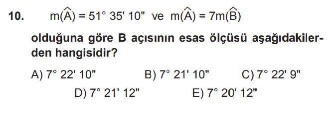

Saniyeye çevirmeye gerek yok.
51'i böl yediye, sonuç 7 kalan 2. Kalan 2'yi dakikaya dönüştürüp mevcut dakika ile topla. 155. 155/7 = 22 kaldı 1. Onu da saniyeye dönüştürüp topla 70/7 = 10.
7 22 10 çıkıyor sonuç olarak. Saniye çevirmek uzun sürer.
Diğer soruları da yaparım ama kalem kâğıt yok elimde.

Bu soruda 51 derece 35 dk 10 saniyenin esas ölçüsünü istemiş. Bende 51 derece 35 dk yı 49 derece 147 derece falan yapmaya çalıştım yani 7ye bölünebilir yapmaya çalıştım ama başaramadım saniyede. Hepsini sn yapsak buluruz ama 7nin katları haline dönüştürmedim o yüzden boş bıraktım.

10.soru için:
Ben rahat anlaya bil diye baya baya uzun işle uğraştım. 3-5 tane aynı tarzda çözsen saniyesinde kavrarsın. Diğer sorulara vaktim yeterse bakarım. Bu en basiti çünkü.
