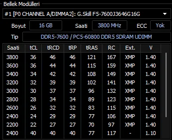

Bakın burada da ön ayarlı seçenekler mevcut, buradaki değerleri kendiniz elle girerek çalıştırabilirsiniz.

XMP Intel EXPO ise AMD için muhabbeti tamamen pazarlama maalesef. Çünkü aslında içindeki üretici önemli. DDR5 için en iyi üretici SK Hynix. Evet ön ayarlı olarak 6000 CL30 olarakta kullanabilirsiniz, anakartınızdan Memory Try It sekmesinden 6000 CL30 değerini seçip Memory Voltage 1.40V ayarlayarak yapılabilir. Stabilite sorunu yaşarsanız 6000 CL32 seçip rutin kullanımıza devam edebilirsiniz. 6000 MHz olarak kullanmayı düşünüyorsanız 1:1 Mod ve FCLK yı 2000 de tutmanızı öneririm.
