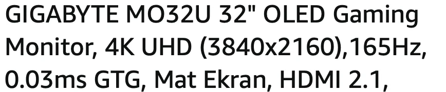

Monitör kolum 27" destekliyor sanırım en fazla, ayrıca 4K içinde 27 düşünüyorum açıkçası. Bir de bu mat ekran, samsung kullandığım için mat ekrana sıcak değilim maalesef.
Mat ekran değil, glossy.
mat ekranın neyi kötü acaba?
Oledler de parlaklık düşük olduğu için mat kaplama kullanıldığı zaman renk canlılığı, netlik vb kısımlarda geriye düşüyor. Mat ise yansıma işlemede daha iyi.
Mat yazıyor ekran özelliklerinde, yanlış mı gördüm acaba ?
Nerede yazıyor?
Recep baltaş incelemişti bu modeli. Video da bariz bir yansıma sorunu var, parlak kaplama olduğu bariz. Kaldı ki kendisi de dakika 7:01 de söylüyor.

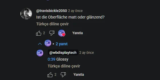

Videoyu bir hızlıca gezdim bir kısımda da tam mat değil demis. Glossy gibi gelmişti halbuki, kameradan kaynaklı herhalde. Benim hatam.
Şimdi incelemesini yapan birinden baktım. Parlak olduğunu söylemiş. Dakika 0:39 açın. Bende diyorum bildiğin glossy gibi parlıyor bu nasıl mat diye. Samsung'un G8 ve G6 serisindeki mat modellerinde hiç yansıma olmuyordu neredeyse, o modeller mat.

Böyle mat olmaz (olmaması lazım) G6'yı kullandınız böyle yansımalar oluyor muydu? Ben açıkçası mat modellerde bu kadar fazla yansıma görmedim. Bildiğin parlak kaplama bu.

AW2725DF Parlak QD oled, XG27ACDNG parlak QD oled, MO32U da parlak QD oled. Mat modellerde ben videolarda yansıma göremiyorum açıkçası. Çok az oluyor. Parlak modellerde bildiğin ekranda kendini görüyorsun (videolarda çok belirgin oluyor) gigabyte mo32u da bildiğin parlak kaplamalı modellerin tıpatıp aynısı. %99.9 parlak kaplama bu. Ki inceleyen kişi de parlak demiş.
